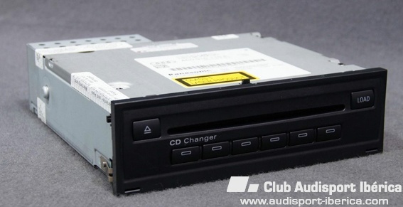

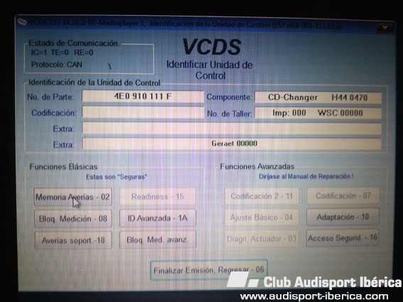

JuanK_A64F publicó una discusión en Audi A6 / Allroad C6 (2005 - 2011)
Hola, puesto que soy nuevo en este modelo de audi.... donde se puede ver recopilacion de referencias de Cargadores de 6 CD´s que lean MP3? El mio es 4E0910111 F -

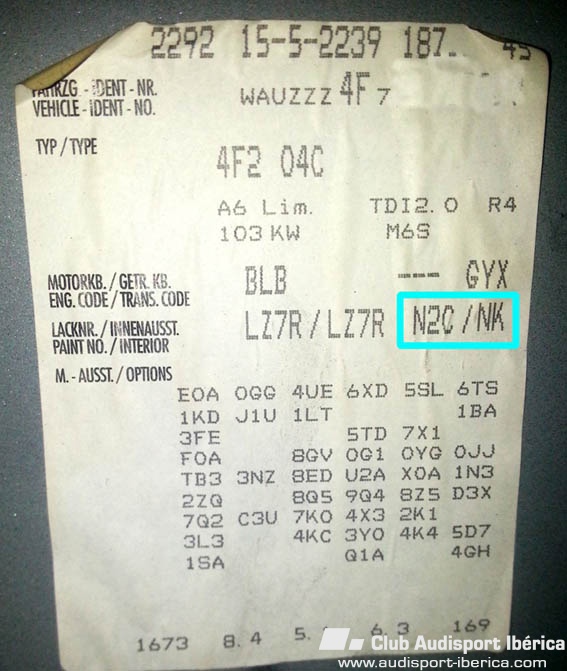

Esa pregunta es fácil, el negro es el techo normal, y el de la rejilla es el que trae los paneles solares para la calefacción estacionaria y cosas así!. saludos! GRACIAS!!!! pero como puedo saber el color que llevo en el techo?? donde mirarlo? -

Buenas compañeros pronto os presentaré mi A6 que ya está casi terminado y tambien presentaré unos super bricos de RDK TPMS y PARKTRONIC delantero.. Aparte de mi ultima averia localizada EPB del freno electrico, tengo averiado el tapizado del techo solar y han saltado las guias, no hay HUEVOS a mover la tapa. Mi pregunta es la siguiente, he localizado varios en EBAY pero todos llevan la palabra AVANT y el mio es LIMOSINA, como puedo saber que modelo es el mio y tapizado? se puede saber por la etiqueta en el maletero de la rueda de repuesto? que significan las termianciones de las letras? Y otra cosa, porque la diferencia de cristal negro y otros se ve como un enrrejillado? Mi tapizado es GRIS CLARO

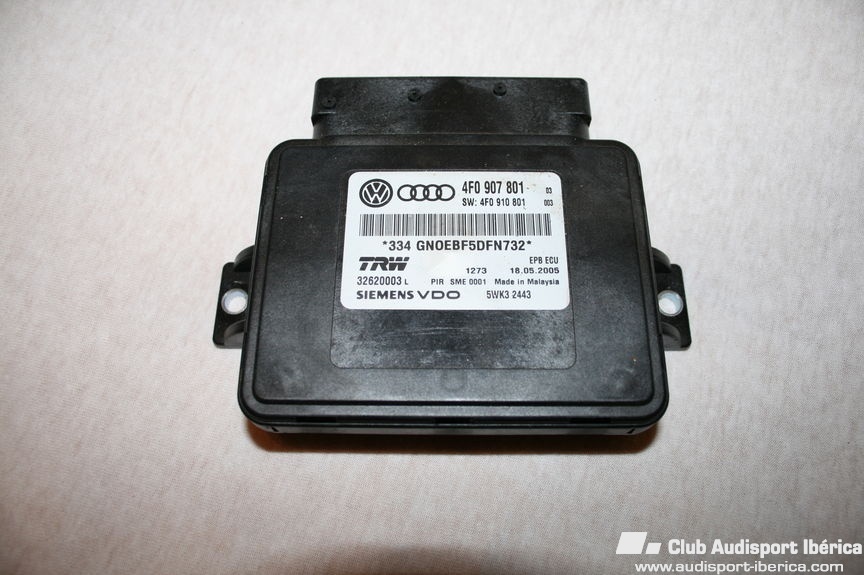

Si pongo la terminada en "A" sabéis si hay algún problema? la he visto económica... -

La batería es nueva. .. pero media hora con diagnosis pues habrá bajado por eso. Es la unidad Enviado desde mi GT-N7100 mediante Tapatalk -

Mi duda es la letra en que termina la centralita. Por si afecta al funcionamiento Enviado desde mi GT-N7100 mediante Tapatalk -
Hola compañeros, tengo un problema en el freno de estacionamiento con referencia 4F0907801, buscando en el ETKA y año de mi coche no me sale que lleve montada esa referencia, lleva letra. El problema es.... Dirección 53: Freno Estacionam. Etiquetas: EST\4F0-910-801.clb N°. de Parte SW: 4F0 910 801 HW: 4F0 907 801 Componente: EPB C63C0030 H03 0030 Versión: C63C0030 Codificación: 0000111 Nº Taller: WSC 02334 785 00200 VCID: 5DB600DF846252C9259-8008 2 Averías detectadas: 01487 - Prueba de funcionamiento del sistema 008 - Señal inadmisible - Luz de Averías prendida Cuadro Congelado: Estado de Avería: 11101000 Prioridad de Avería: 4 Frecuencia de Avería: 1 Reseteos del Contador: 2 Kilometraje: 220120 km Indicación de Tiempo: 0 Fecha: 2005.02.07 Tiempo: 20:12:07 Cuadro Congelado: Voltaje: 11.08 V Cuenta: 119 02435 - Unidad de control, canal derecho, alimentación de voltaje 009 - Interrupción/cortocircuito a masa - Luz de Averías prendida Cuadro Congelado: Estado de Avería: 11111001 Prioridad de Avería: 1 Frecuencia de Avería: 3 Reseteos del Contador: 2 Kilometraje: 220120 km Indicación de Tiempo: 0 Fecha: 2005.02.01 Tiempo: 12:39:53 Cuadro Congelado: Voltaje: 13.97 V Cuenta: 81 ------------------------------------------------------------------------------- He puesto motores nuevos creyendo que podría ser un motor pero nada, al final he visto que la centralita esta comunicada en los pines del motor derecho y para colmo está blindada y no se puede desmontar. Toca una nueva. Podeis decir que extra lleva las terminadas en letras??? -
