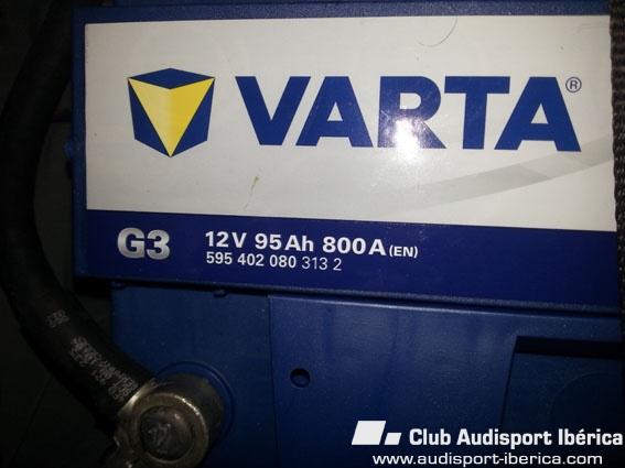

si correcto, eso es lo que creo, todo viene de una mala codificacion, lo unico es qué codificacion correcta poner para esta bateria, una VARTA G3 12V 95 Ah 800A (EN) Yo voy a meter estos codigos que he visto para un 2.0 TDI VARTA de 95Ah y 760A Codigos 4F0915105C VA0 1602230146 VARTA de 95Ah y 830A Codigos 4K0915105E VA0 280211B03E VARTA de 95Ah y 800A Codigos 8K0915105E VA0 280531V0B7 Eso lo lleva uno del foro y es una VARTA G3 Blue dinamic como la mia pero es de un A4 B8 creo. -

Repito q tener una batería ppr debajo de su amperaje y por debajo de 12v aparecen un montón de problemas por esta causa. El otro día al abrir con mando los limpias se pusieron en modo de cambio... sin sentido. Para mi la causa bateria. Enviado desde mi GT-N7100 mediante Tapatalk -

Porque lo estoy enfocando mal? Tener la bateria por debajo de 12v puede dar cualquier error cualquier centralita. La batería la tengo 2 meses pero el coche viene de taller y le faltará una buena carga. Yo desbloqueo con vagcom y arranca. La cosa es q he probado el coche este sábado pasado y no puedo valorar si es o no es la columna o una mala codificacion de bateria. Yo tengo bastante experiencia aunque vengo de A4 B5 resto lingüística y he hecho filigranas a ese modelo. Entra a A4 B5 y busca Carlosa4b5. Aparte a este C6 le he montado el RDK TPMS y sensores delanteros a posteriori. Enviado desde mi GT-N7100 mediante Tapatalk -
