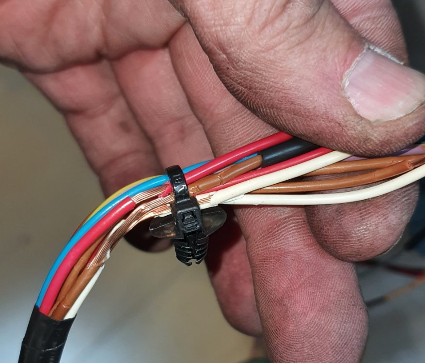

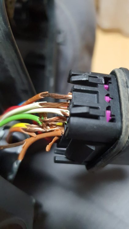

JuanK_A64F publicó una discusión en Audi A6 / Allroad C6 (2005 - 2011)

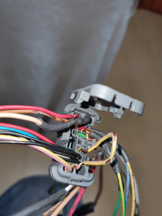

Hola a todos, se me ha cortocircuitado el faro izquierdo y es la segunda vez que reparo cableado pero ya no se puede. entonces viendo lo que valen nuevos HELLA sobre 900€ pareja y sin balastros, centralita y D2S pues casi por el mismo precio puedo montar los RESTYLING LED. por cierto llevo los ASF luz de curva por eso ese precio. Tengo varias dudas: 1 - ¿Vale la mismas instalacion electrica que lleva el coche? 2 - ¿Alguien podria subir los esquemas electricos de los faros D2S y del D3S? 3 - Me podeis decir la referencia de los faros? mis faros no lleva, se le ha borrado. A6 S6 2.0 TDI 140cv año 2006 faros con ASF luz de curva BI-XENON Si alguien lo a hecho me podria orientar? Gracias. Dejo fotos del estado del cableado. -

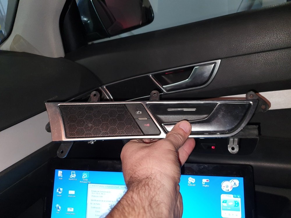

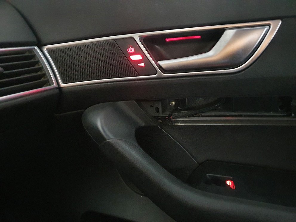

JuanK_A64F responde a JuanK_A64F de discusión en Audi A6 / Allroad C6 (2005 - 2011)

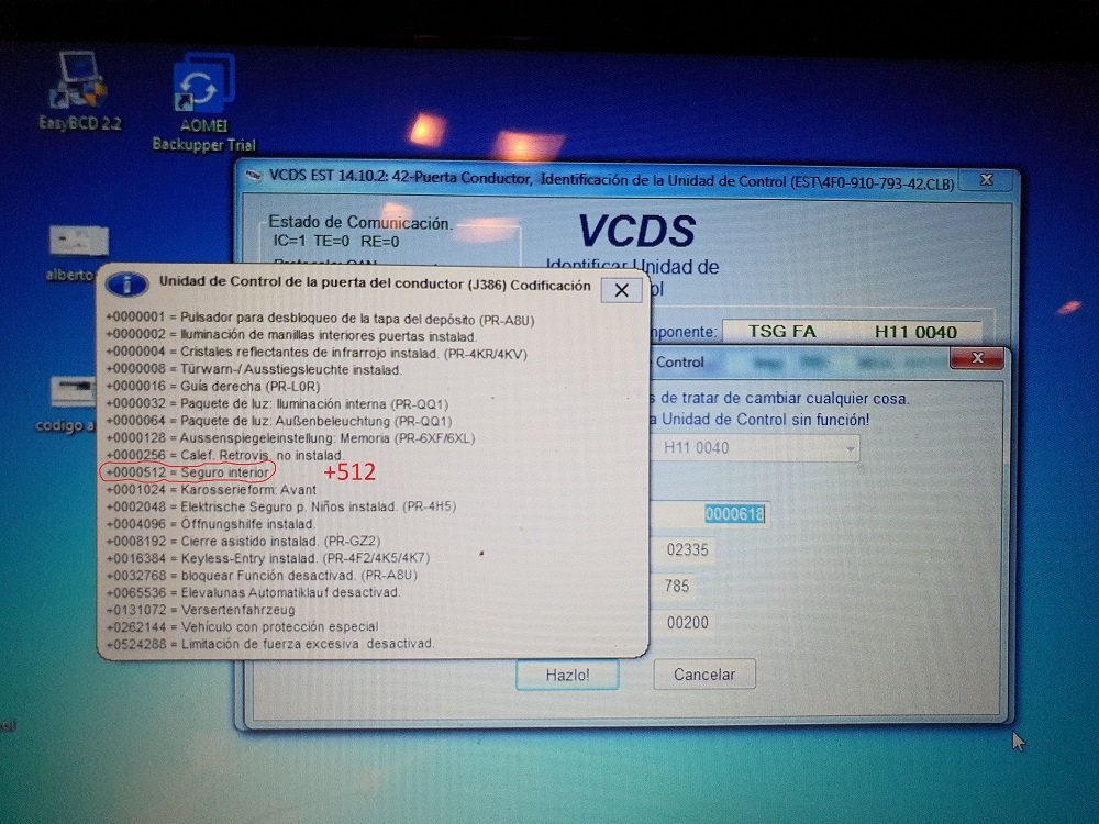

Buenas a todos, no hace falta pinout. La idea de paralelo seria una opcion, 2 cables serian el pulsador y otros 2 iluminacion, pero cuesta MUY MUCHO pasar esos cables entre montantes y gomas. SORPRESA!!!!! he conectado a los mismo pines de la puerta que lleva el pulsador del conector azul del conductor en el conector azul de la puerta copiloto, estaban libres. Codificacion lleva la misma 000618, no hay que añadir nada ni meter cables. FUNCIONAAAAAAAA. -
NECESITO Pinout del conector azul centralita puerta copiloto.
Hola a todos, pues estoy un poco cansado de bajarme del coche estando arrancado y no poder abrir maletero o puertas, entonces he pensado enponer al copiloto el mando en la puerta de bloque/desbloqueo de puertas, me he conseguido un tirador con twuiter y botonera de un coche ingles y asi se lo instalo, primera opcion conectarlo en paralelo a la botonera del pilotoy debe de ir, pero echandoun vistazo con vagcom la unidad de la puerta veo que puedo codificar y decirle que llevo cierre o eso creo, como es bastante complicado pasar cables por la puerta pues creo que debe de funcionar. TEngo elsawin pero no se que ha pasado q no me visualiza los esquemas. Alguna alma caritativa me podria facilitar los esquemas y PINOUT del conector azul "D" de la puerta del copiloto delantera? GRACIAS y si funciona hare Brico. -

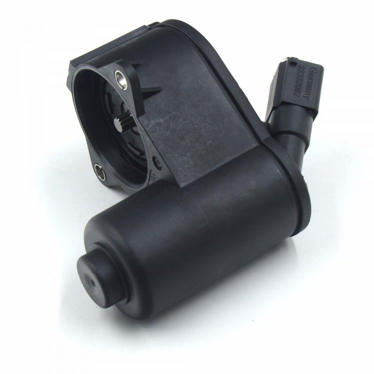

JuanK_A64F responde a oscar m de discusión en Audi A6 / Allroad C6 (2005 - 2011)

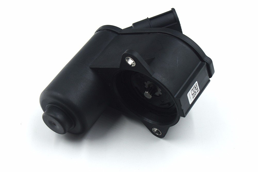

Yo tenia el mismo problema, yo he montado los de 6 TORX. los compre de aliexpress de la marca TWR y genial aparte de ser economicos. Motores 6 tork estan a 16,80€ puesto en casa cada uno, yo los compré a 35€ cada uno en este mismo enlace. Motor 4F0998281 -
Brico reparacion fallo freno electrico A6 C6
Correcto como dice el compañero ximo@6 Mira que precio. Aliexpres Motor freno TRW No llega a 16€ con portes cada motor y ami me costaron cerca 35€ cada uno. que disparate. -

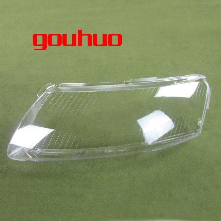

CABLEADO INTERNO DE LOS FAROS
Me podeis orientar de donde conseguirlos y sobre que precio vale? no encuentro nada, solo las tulipas. me hacen cortocircuito y me falla la larga al girar curvas el faro derecho. ENLACE TULIPAS
