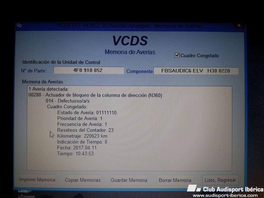

Se me queda sin corriente el coche y no hace nada para arrancar
JuanK_A64F responde a JuanK_A64F de discusión en Audi A6 / Allroad C6 (2005 - 2011)
Voy hacer eso, terminar de actualizar el MMI esta noche, meterle una carga a la bateria q no tiene ni 2 meses y codificar la bateria como nueva. Porfa dime donte esta el enlace que seste completo para codificar? GRACIAS. -
Hasta que no tenga el coche terminado tengo que llevar el portatil con el cable en el maletero Manda huevos... ya no me fio -
No he cambiado nada, cuando pasa eso de que se queda sin energia, entras al modulo 5 (ACCESOS DE ARRANQUE) borras el fallo y VOILÁ veras como el coche se recupera al instante. Mi duda es porqué despues de un viaje de 350km al dia siguiente me ha vuelto a pasar eso. Yo creo que es la bateria, baja de amperios y voltaje. por lo que he leido a algunos le han sacado 200€ por arrancarlo con VAGCOM. -
Gracias Serjio... pero lo que les pasa es que a ellos no hay forma de arrancarlo, solo sustituir o reparar unidad de columna de direccion. yo con VAGCOM lo puedo arrancar. yo juraria que es la bateria. porque al arrancarlo no me ha gustado. y eso que es nueva. Le voy a meter una carga y haber que pasa. Arrancar me arranca pero lo he tenido que hacer con VAGCOM. -
JuanK_A64F publicó una discusión en Audi A6 / Allroad C6 (2005 - 2011)
Hola, es la 4ª vez que el coche voy a arrancar y no hace nada, tengo que entrar al modulo 5 y borrar este mensaje y automaticamente se enciende todo y arranca el coche. creo que es porque tiene poca energia el coche aunque la bateria es nueva. ha alguien le ha pasado esto? desde que lo he sacado del taller me hace esto. -

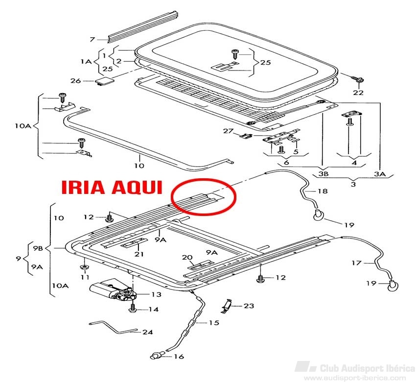

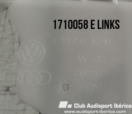

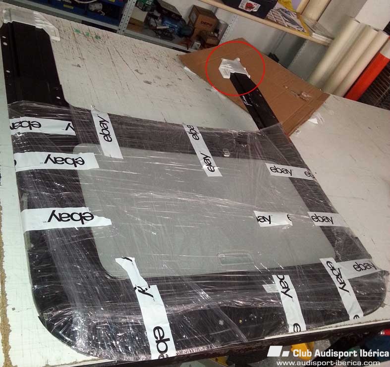

Hola a todos, voy a cambiar el techo de mi A6, he recibido el techo pero la mensajeria me ha traido roto un plastico del vierteaguas... podeis facilitarme la referencia alguien? yo he buscado y nada. en la pieza pone esto. -
