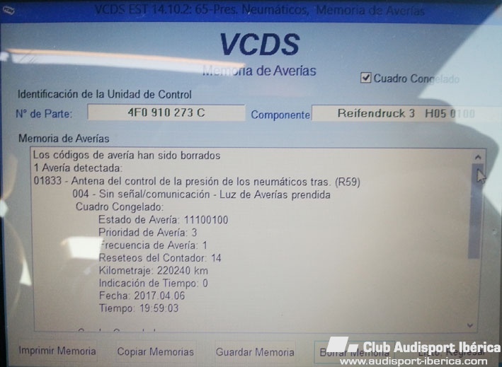

  15. No, esa es normal. En los esquemas electricos sale con la misma referencia el fallo del VAGCOM, es ausencia de antena rueda de repuesto. ya compré anoche la antena. a esperar toca
  16. Gracias Serjio. Enviado desde mi GT-N7100 mediante Tapatalk
  17. Ami el fallo q indica es q no está la antena en maletero y no hay codificación para decirle 4 neumáticos. Enviado desde mi GT-N7100 mediante Tapatalk
  18. Yo creo q es porque no llevo puesta la antena en maletero... ya la he pedido haber... Enviado desde mi GT-N7100 mediante Tapatalk
  19. Hola a todos, he montado el sistema RDK TPMS y lo he activado pero no me moritorea la presion, sale el coche y todo en el MMI pero ya no se como hacer que lo capte, me sale un error que es el R59 (neumatico trasero) yo he montado todo excepto la antena de la rueda de repuesto y creo que sea eso Quien puede mirarme con vagcom y me hace unas capturas de la codificacion del modulo 65 - Presio de neumaticos y del modulo de ABS-ESP? Se lo agradeceria y si funciona poder terminar el tutorial y publicarlo aqui.
