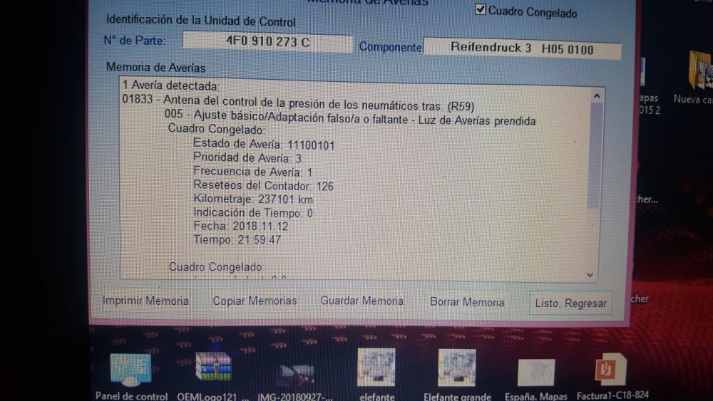

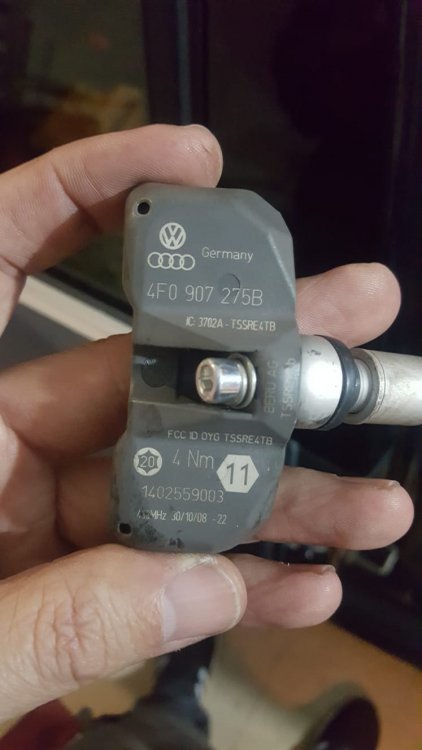

No se que hacer mas, todo creo que está bien codificado, tengo 2 centralitas mas RDK la acabada en "A" y "B", llevo instalada la "C" que se supone que es la ultima. Las cambiare haber que pasa. Si logro hacerle funcionar harñe un brico en PDF bien detallado... Si alguien puede aporta alguna idea como si hay que despertar los sensores como en RENAULT que si hay que hacerlo pero en AUDI no lo se... porque preguntar en el concesionario saben menos que yo JAJAJAJA y referente al fallo de la antena trasera me resulta raro porque no llevo rueda de repuesto y se supone que es para esa rueda puesto que cada paso de rueda lleva su propio captador de antena. y con VAG-COM no me da valores de los sensores ni de voltage, ni carga de bateria ni nada. -

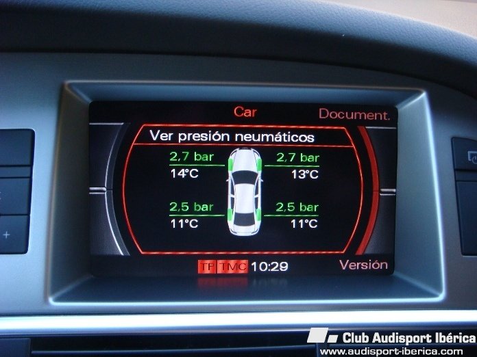

Tengo activado en el MMI tambien el vehiculo para que me de la medicion de bares y temperatura pero no me sale los valores, solo guiones, se ve como en esta foto pero sin valores. -

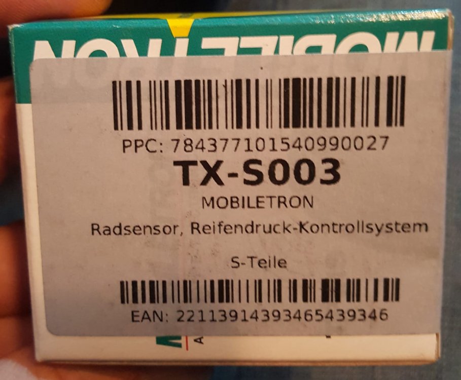

	Hola a todos, he instalado a posteriori todo el sistema de RDK TPMS a nuestro A6, todo codificado, pero me da error en los 4 sensores de los neumaticos, llevo los 4F0 907 275B, he mirado con vag com y no me da valores, me sale 2.7bares y a los 3 segundos se pone a -1. como los sensores son de segunda mano y tienen mas de 8 años pues estaran sin bateria, he optado por cambiar los 4 sensores y los he comprado nuevos unos de marca MOBILETRON a 32€ unidad y en la pagina pone que son compatibles y trabajan a 433 Mhz el modelo es MOBILETRON TPMS 433 MHz TX-S003. los he montado y ahora me sale otro fallo, 01833 Antena del control de presion de los neumaticos trasera, mi duda es que esa antena era para la rueda de respuesto y encima mi A6 no lleva, y la otra duda es porque me da ese fallo si en cada paso de ruedas lleva su propia antena para captar los sensores, he subido la presion a 4kg para ver si hay que activarlos asi pero nada, en MMI le doy a cambiar neumaticos y a memorizar presion y tampoco. Se os ocurre algo? os dejo fotos.

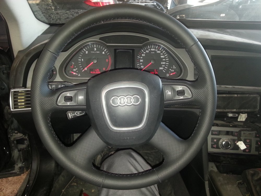

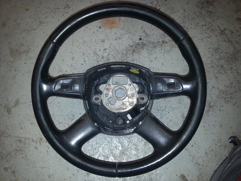

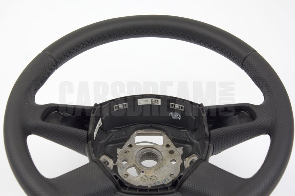

				Volante re-tapizar o cambiar
JuanK_A64F responde a clorof de discusión en Audi A6 / Allroad C6 (2005 - 2011)
tu entras en la pagina y busca tu volante y te mandan el mismo y tienes ques devolver el tuyp viejo -

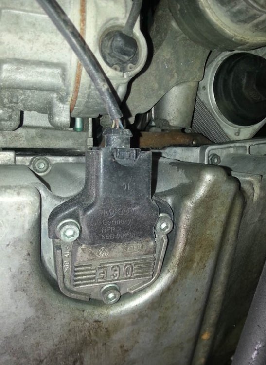

				Sensor nivel de aceite en MMI
JuanK_A64F responde a JuanK_A64F de discusión en Audi A6 / Allroad C6 (2005 - 2011)
Mi carter lleva unos 4.5 litros, es el 140 cv TDI -
Estoy leyendo y leyendo y se contradice todo, unos que si, otros que no... unos que si mismo modelo que el mio... etc.... que se manifieste quien lo lleva rulando modelo 2.0 TDI 140cv 2005/2006 -
Yo me lo he pillado de intercambio, me ha costado 80€ y me ha venido con los mandos incluidos a estrenar y el volante lo he devuelto sin los mando. aparte fianza de 60€ hasta que devuelves el volante. la calidad acojonante. -

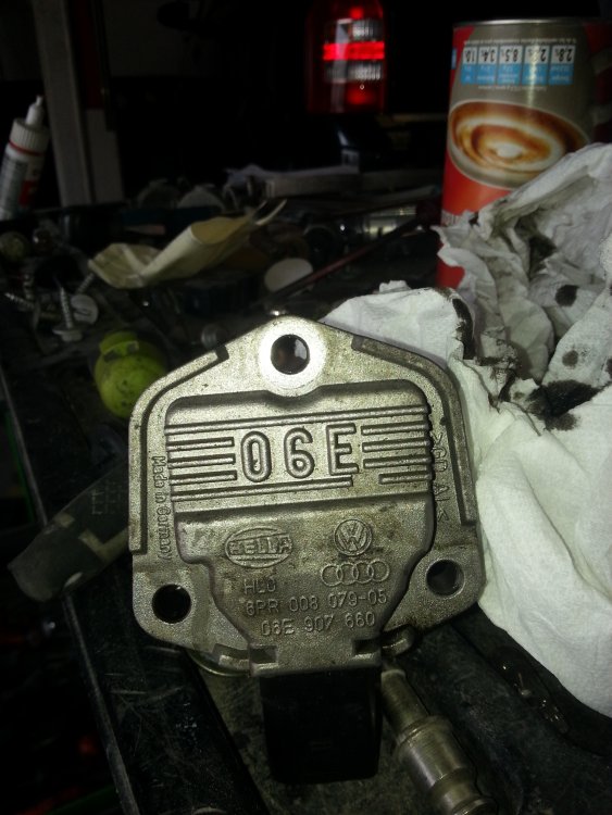

JuanK_A64F publicó una discusión en Audi A6 / Allroad C6 (2005 - 2011)
Hola, he activado en el MMI el nivel de aceite pero me sale deseleccionado o color GRIS en el MMI, he mirado en el carter y si lo lleva. alguien me puede dar informacion? lo tengo roto? -
