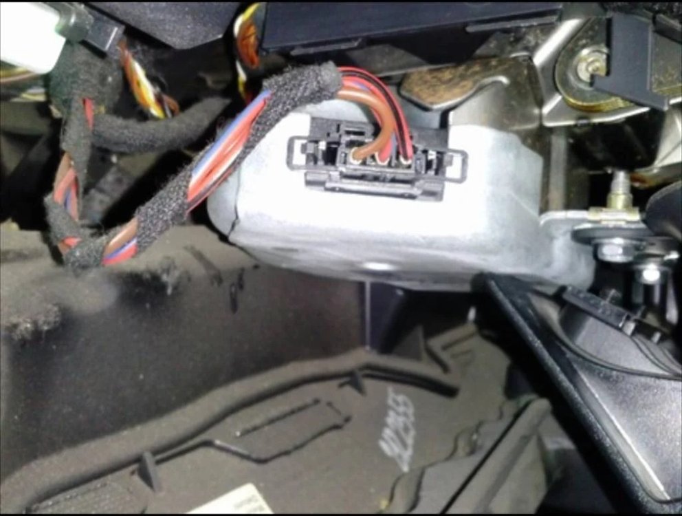

aqui os dejo enlace. Corte el cable rojo/negro del conector de la direcciónDeshabilitará el bloqueo de la dirección, pero resolverá el problema. Enlace: Pagina solucion provisional columna direccion -

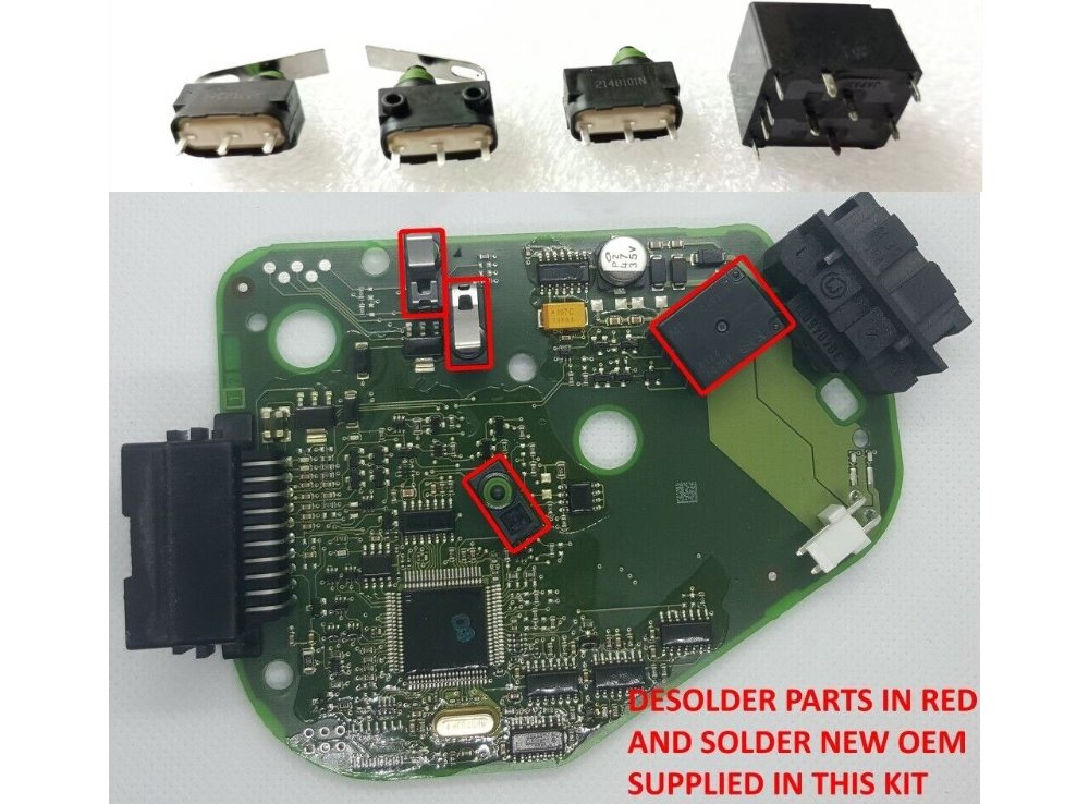

Esto es lo que sustituyen normalmente en la centralita, contactos, relés y tambien motor desbloqueo. -

Hay una solucion para no tener mas sustos, lo leí en un foro aleman, primero necesitas borras los fallos de la columna de direccion, despues pones contacto y desbloqueas la columna, al modulo de la columna le llegan 3 cables " CORTA EL ROJO/NEGRO" con contacto dado. ya lo tienes solucionado. No salta averia en FIS lo unico es que siempre la columna esta desbloqueada pero mejor eso que no te deje tirado y con el miedo en el cuerpo, PD: subire fotos y enlace. Referente al compañero joseriv pues depende como te la den, la averia de la centralita se repara sustituyendo los contactores/interruptores. Yo creo que tendras que borrar si no lo hicistes, ellos no creo que toquen eeprom. -

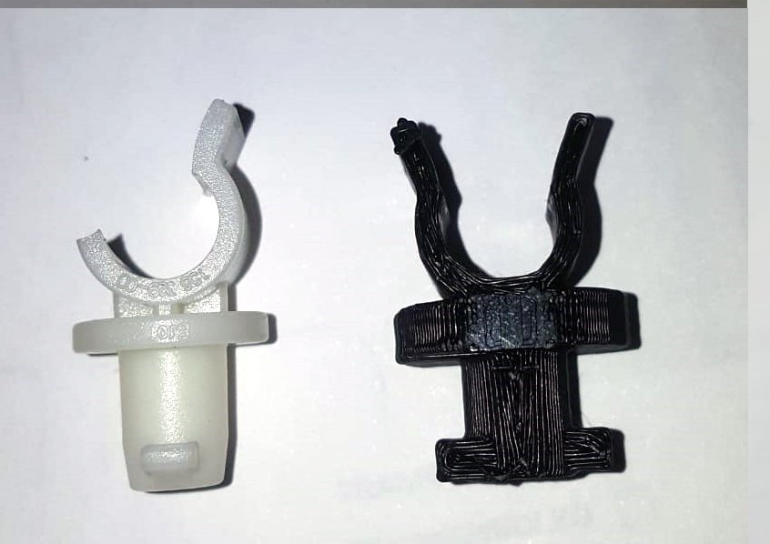

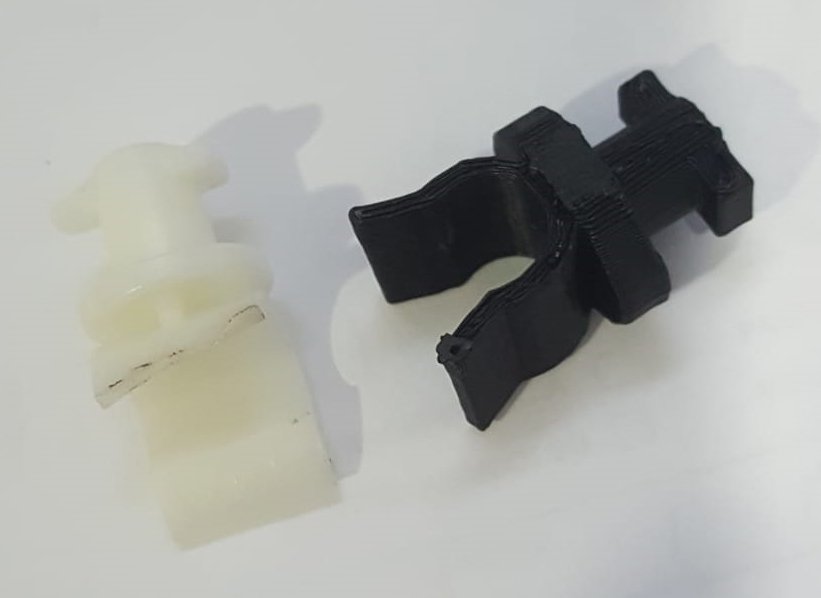

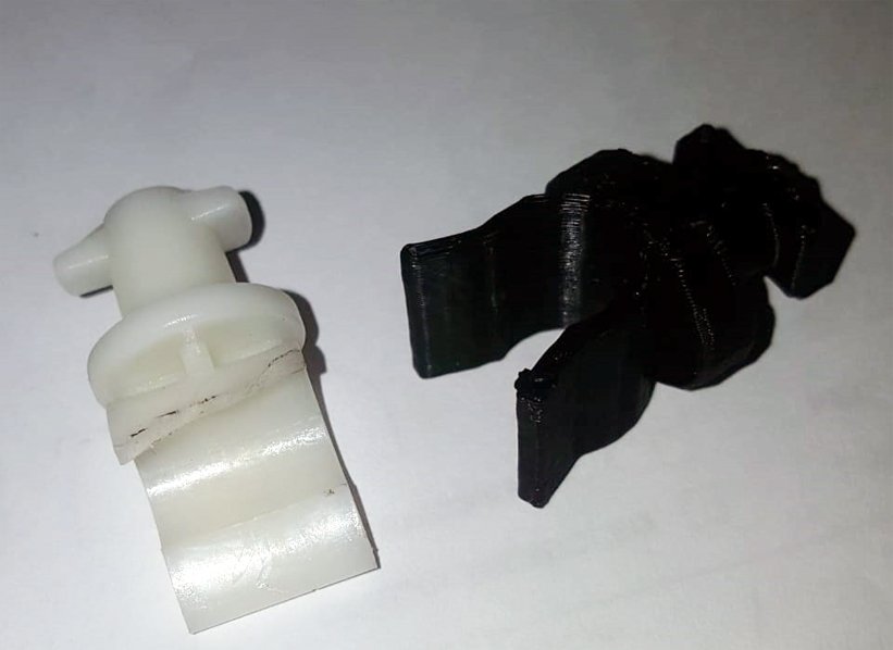

Yo ya las tengo aqui, me falta que me lleguen las pestañas para reparar los faros que me he pillado al final de segunda mano y meto las 55w nuevas. RECORDAR 55W por cierto llevaba roto el bulon donde esta la regulacion de altura y un amigo me la ha hecho en plastico 3D y ha quedado de lujo. -

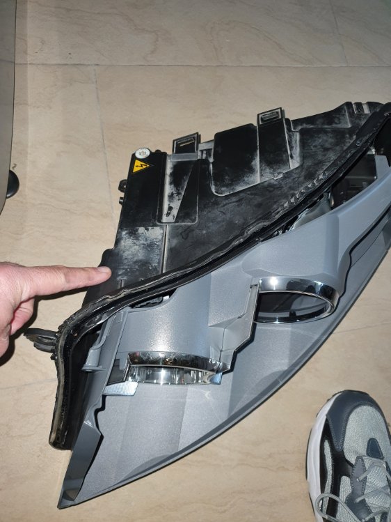

Casi todo en la vida se puede reparar, yo se repararlo pero ¿MERECE LA PENA? el plastico ha quedado algo mal y entrar humedad y etc... aunque esté bien sellado. Aparte soy electricista y rotulista, se de loq ue hablais del vinilo de poliuretano transparente para los faros. Por cierto la tulipa me salió entera y sin deformar.
