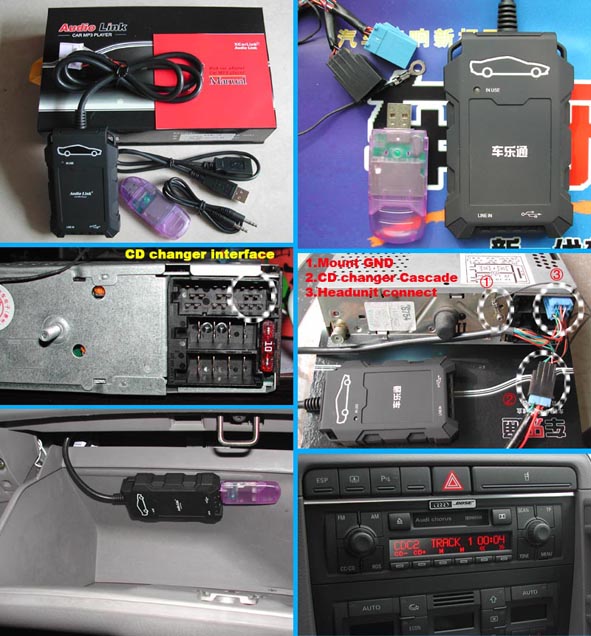

Gueno ya estamos aqui, porfin solucionado el problema, como siempre lo tenia delante de los ojos, fijaros en la foto, en el display del radioCD pone CDC6 etc... y abajo pone claramente CD01, y asi sucesivamente, pos eso es lo que hay que poner en las carpetas del pendrive. Todo funciona como un cargador externo. <_< T O D O ok. Recomiendo comprarlo, funciona perfectamente..... GRACIAS A LA COLABORACION DE LOS FOREROS QUE ME HAN AYUDADO.... FSI, Nacho...... etc.. :crying_anim:
FSI porfa, en que enlace, GRACIAS...
Guenasssssss. amos aver, tengo el audiolink, la conexion ningun problema, todo OK mi aparato es una concert II pero tengon un problema, con ipod bien, pero con un pendrive meto las canciones en MP3 y se pone a funcionar la primera cancion y de hay no pasa, es decir no puedo pasar a otra cancion ni nada, alguien puede hacer las oportunas pruebas, e incluso he hecho de renombrar las carpetas como pone en la foto de abajo y nada, Haber que solucion. SALU2.... Por cierto soy de MURCIA
yo tengo el audiolink ese, genial, pero tengo alguna duda sobre el funcionamiento del USB 2.0 meto musica MP3 y empieza a sonar la 1ª cancion, pero no deja pasar a otra y siempre suena la misma. Alguien que sepa como va esto?? Salu2.aaaaaaa suena que te gagas...
Los chinos estos son como valas, ya tengo aqui mi pedido.. como te ha ido Mayck.. dime como te va ati... SALU2 Muy Guenas a todos, yo ya he recibido mi MP3 para CONCERT II, lo he instalado y es una gozada, como un cdchanger, lo unico es que no me deja pasar canciones, no se si es por la colocacion de los mp3 en pendrive o por algo, pero funciona correctamente, os comentaré como rula el aparatejo
