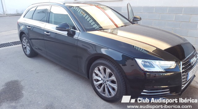

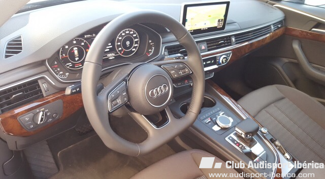

Hola a todos. Después de la correspondiente presentación en el foro general de presentaciones, paso a la presentación correspondiente en el subforo de mi coche, un A4 Avant 2.0 tdi 190 cv S.Tronic, recogido del concesionario el pasado 23 de septiembre. Con apenas 2.100 km. realizados con él, debo decir que estoy muy contento en general, aunque tiene algunas cosillas mejorables comparado con mis anteriores coches todos BMW. Debido a mis restricciones por haberme registrado hace poco, no puedo ni colocar imágenes ni un link a mi presentación en el general, así que lo siento mucho. Muchas gracias y un saludo a todos.

Muchas gracias a todos por la bienvenida. @Yow_A3 te agradezco mucho toda la información ofrecida en tu post. Ya había dado una "vuelta" por el foro antes de registrarme y presentarme, pero opté por la presentación en el general como opción más lógica aunque no dudes que también lo haré en el subforo. De momento no me tengáis demasiado en cuenta posibles errores en los posts, puesto que de momento y debido a las limitaciones de "novato", no puedo ni editar mis posts ni citar para contestar a nadie. En cuanto a las fotos (sólo tengo 2), si algún moderador pudiese editar mi post de presentación e incluirlas sería genial, puesto que no tengo ni idea de cómo hacerlo. Quizás debí poner que Banyeres pertenece a la provincia de Alicante y así no generar confusiones, así que culpa mía. Lo dicho, muchas gracias y un saludo a todos. Toni.
