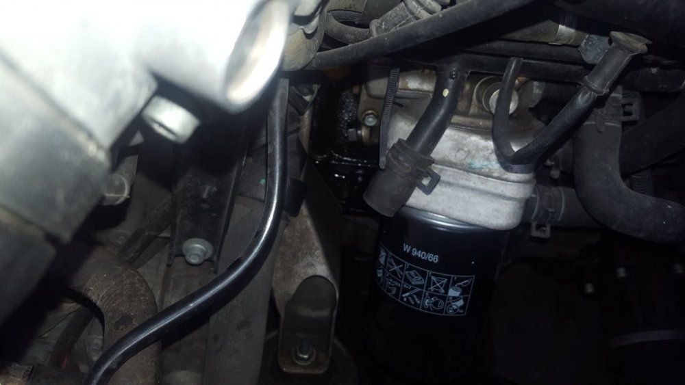

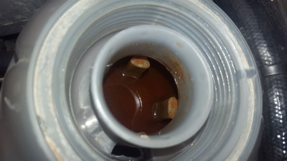

Lo sé... tiene densidad acuosa y al final se nota un regusto a aceitillo... parece que hablo de un buen vino..jajaj. Voy enumerando sintomas: Quema de aceite clara o que se va por algun sitio, 200-250ml cada 1000-1300 km. el turbo silba, pero el coche funciona bien. No hay fuga en el circuito de refrigeración, no pierdo refrigerante, ningún chivato de temperatura. Si parece haber aceite en el refrigerante, que fue sustituido hace menos de un año. Perdida de aceite o supuración de aceite cercano a la unión del filtro de aceite con el motor, no por el filtro si no por la unión al bloque. Quiero descartar la junta de la culata ya que el nivel de aceite lo marca siempre correctamente, acabando de rellenar o verificando lo que ha quemado, nunca esta por encima de las muescas o por encima lo que lo habia dejado, y el aceite tiene color tipico, nada de cacao con leche. ya que no tengo perdida de liquido refrigerante por lo que no se cuela en ninguna parte del motor. Puede ser el intercambiador de aceite???? tengo entendido que al haber mas presión en el circuito aceite que refrigera que en el circuito refrigerante, si hay fugas en el cacharrito, puede meterse dentro del circuito y por ello, ensuciar el refrigerante, tiene su lógica. Junta del intercambiador de aceite???, quiero creer que puede ser esta pieza que este ya deteriorada y este supurando por esa zona aceite no se que mas puede haber en esta parte. el poso de aceite esta por encima y no por debajo, que no se si es la zona de la junta de culata, no veo que haya gotitas medio saliendo, me entendeis? creo que se puede ver en el video. el coche cuando esta caliente no vapea ningun humo por el motor, y por los escapes no hay excesivo humo blanco, un poco si, me dijo mi mecanico, pero no exagerado ni alarmante. cuando le pase la itv las emisiones, eran 0.0, aunque no se si la sonda que usan detecta el aceite quemado o solo se fijan en los NOx y SOx Y CO2tambien me comento que estos coches queman aceite siempre. A ver que podemos ir concluyendo chicos! gracias y no os corteis en opinar, pero con fundamento por favor!! GRACIAS. -

Buenos días, Intentare hacerle un par de fotos hoy, no he cogido el coche y estoy en el trabajo. He estado leyendo un poco por internés e intuyo que puede ser el enfriador de aceite, mi vaso de expansión esta marroncete, cambie el liquido refrigerante con el ultimo cambio de aceite , mejoro, no pierde ni evapora., ni me saltan chivatos. Pero creo que esta relacionado con esa pieza... Gracias por el interés! -

Uno bote publicó una discusión en Mecánica Audi A4 B6/B7
Buenas noches, Tras rellenos de aceites cada 1000-1300km unos 250 ml de aceite y pensando que era por el turbo ya que silva ...me he dado cuenta también de un pequeño charco de aceite.. cerca del filtro de aceite. He hecho un video en el que mas o menos se puede apreciar distintas zonas manchadas, a ver que podéis ver vosotros y que soluciones me recomendais... Siento la calidad del video..he metido la mano con el movil como he podido, veo un poso de aceitillo justo debajo del "brazo" que conecta el filtro de aceite al motor. A ver que podeis decir vosotros... gracias a todos. -
