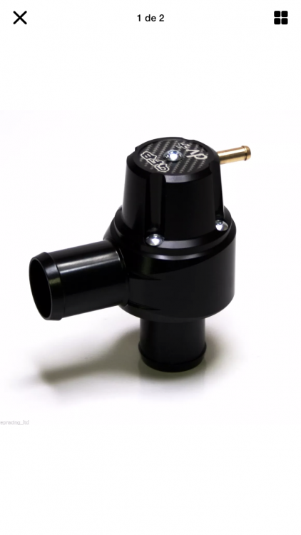

	Buenas tardes quiero poner la válvula descarga nueva en mi Audi Estado mirando varias y me gusta esta que voy a poner en la foto Alguno la tiene puesta o me puede dar información sobre ella Si se nota su instalación y mejora el rendimiento del coche Muchas gracias y un saludo a todos

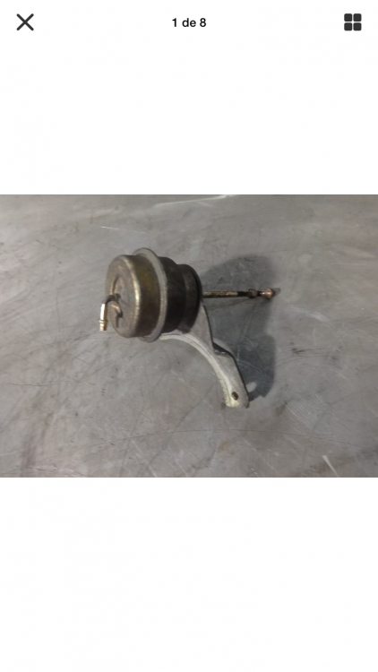

	Buenos días,debido a los picos de la presión del turbo que me indica el reloj ya comenté que no era lógico y tenía una pérdida de aire por el actuador del turbo pues resulta que era la abrazadera floja y perdía presión por ella se le cambió tubo. Y la presión me marca 0,7 más menos voy a comprar un actuador de turbo nuevo y se lo voy a montar no vaya a ser qye este roto ese alguien sabe si se suele romper el pulmón de los actuadores con frecuencia un saludo
