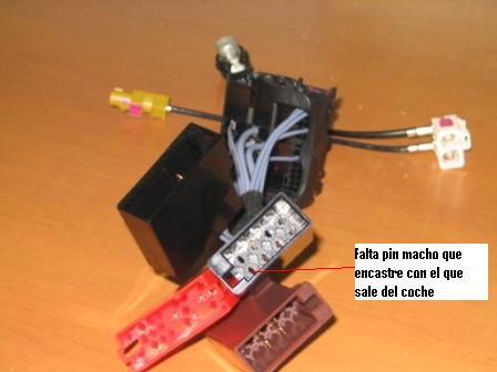

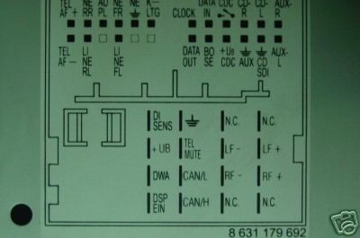

	Hola a todos, al cambiar de symphony a concert III he utilizado los siguientes cables Al realizar las conexiones miré que todos los cables que salen del coche y que antes encastraban con conectores individuales en la symphony, tuvieran correspondencia en el conector rápido, es decir, que todas las pines hembra del coche tuvieran su correspondiente conector macho en el conector rápido. Pues bien todos la tenian excepto uno: Mirando en el cudro de conexiones de la syphony, esa conexión es: ALARM GND, sin embargo en la Concert III no existe ninguna conexión que se identifique así. ¿Alguien sabe para que sirve?, El caso es que en esta radio no conecto ese cable y todo funciona excepto el problema con la recepcion de emisoras de radio. ¿puede tener algo que ver? Por favor alguien que haya montado la concert III a posteriori puede decirme si en el conector de 8 cables de su adaptador rápido existe este cable, o el hueco está vacio como es mi caso???? Gracias y saludos

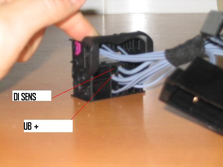

	Buenas Rufian, podrias decirme que problemas te han surgido en el cambio de sinphony II a concert III?. Por ejemplo el hueco del coche, los cables,.... El tuyo es un A4 B6? Con respecto a tu problema, no se la solucion. Yo he tenido dos Audis y los con problemas de señal de radio, lo he mejorado poniendo un amplificador de señal. Salu2 Mi coche es un B7 de Septiembre del 06, pero esto da igual, lo importante es tener doble din y la radio que compres ha de ser del mismo modelo donde pretendes instalarla. Los cables los compré en KUFATEC (que son los de la foto anterior, pero para que funcionaran tuve que empalmar un cable y sacar un nuevo pin (empalmar el UB+ y sacar un nuevo pin que no existía en el conector rápido DI Sens (ver foto)) ¿Que amplificador de señal podria instalar?, ¿es facil de instalar? ¿que precio aproximado tiene?

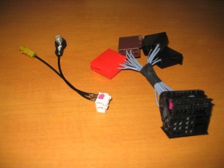

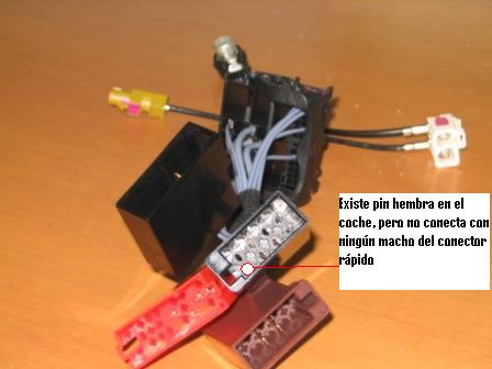

	Hola a todos, llevo tiempo con la concert III en mi poder y todavía no he sido capaz de hacerla funcionar. Hasta el viernes pasado no recibí los cables de alemania (adaptador de antena y conector rápido/ ver foto conectores) Ayer saqué la symphony, realicé todas las conexiones y....sin respuesta; entonces recordé que el forero javii me dijo que él tuvo que puentear el Pin UB+ (existente en el conector) y con un nuevo cable sacar otro pin al DiSens (vacío en el conector comprado). Ver Fotos. Pues bien, la primera pregunta es, ¿donde puedo comprar pines similares a los que se usan en este tipo de conexiones? Ahora una duda que espero alguien pueda responder: me he fijado una por una en las conexiones "hembras" que salen del coche y que deben coincidir con las "macho" del conector rápido y coinciden todas excepto una del conector negro de 8 pines, que existe una "hembra" en el del coche, pero ningún macho en el conector rápido. ver foto Según he podido averiguar se trata del pin para la Masa DWA ¿que es esto?, es importante?, debería ponerselo? Por favor si alguien sabe algo me haría un favor. Saludos y perdonar por el rollo que os metido, aunque supongo que alguien podra aprovechar la información.
