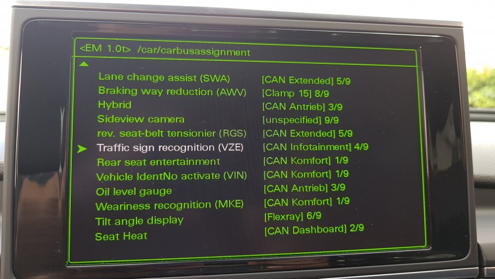

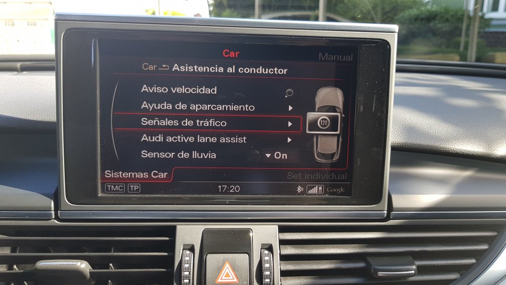

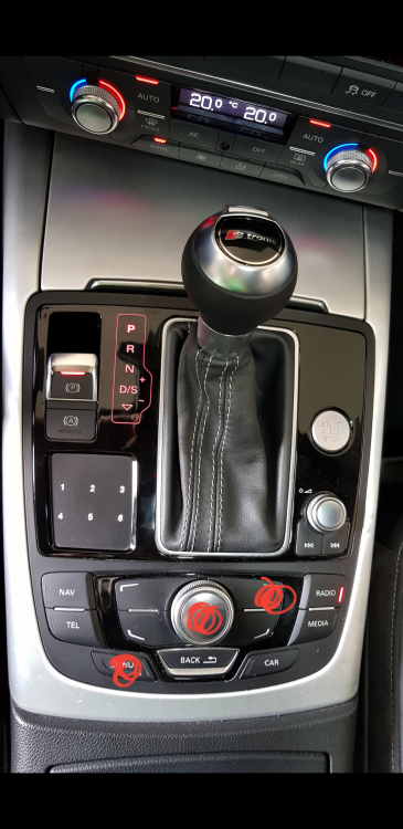

Perdón por repetir el mensaje,estoy con el móvil. Que algún moderador lo quite porfavor. Seguimos. Como veis e elegido la 4/9. Luego de elegir esa configuración IMPORTANTE REINICIAR EL MMI ANTES DE SALIR. Para reiniciar el mmi sólo tenéis que presionar las tres teclas al mismo tiempo durante 2-3 segundos y sueltar. -

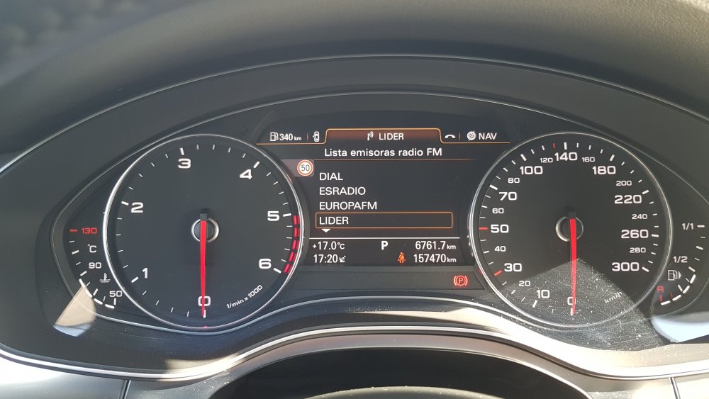

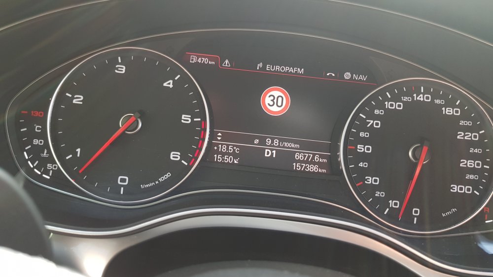

Correcto,tenéis que entrar en el módulo 17 y activarlo para verlo en el cuadro. También luego en el menú verde tenéis que activarlo.reiniciais el mmi.luego os saldrá ya el menú del mmi la opción de reconocimiento de señales para on-off y en el cuadro tambien,aunque ponga DATOS INSUFICIENTES. Hasta aquí veo que ya llegasteis. Luego yo lo que hice fue probar todas las opciones de este menú -

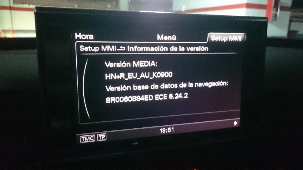

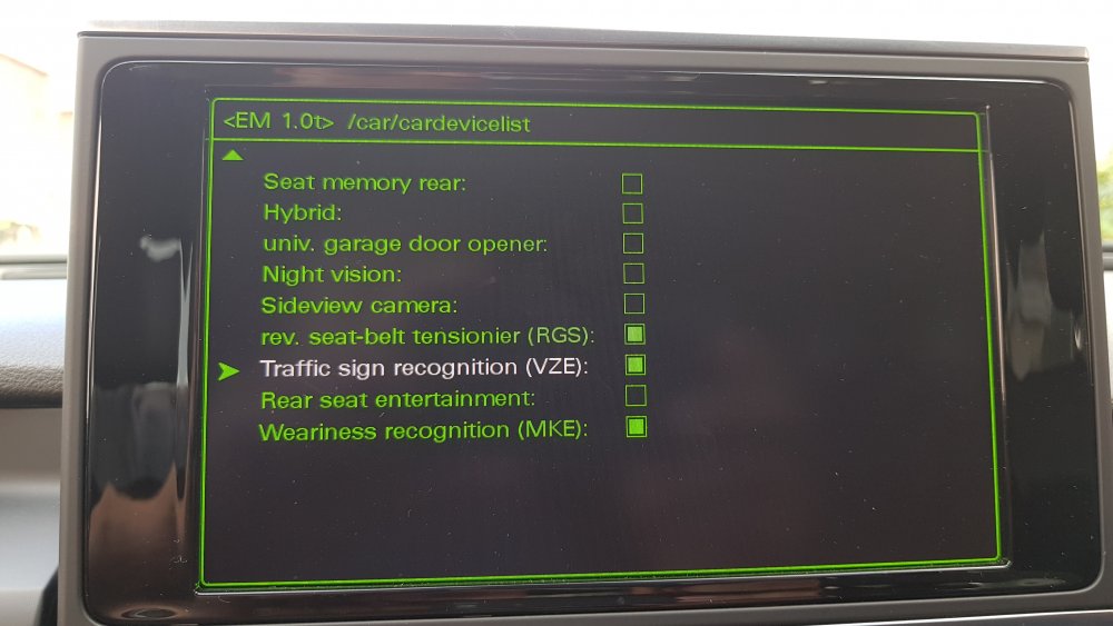

Hola. Por desgracia ya estoy de vuelta en Alemania en el trabajo,y ya no puedo seguir "investigando" jeje y no estaré tan activo en el foro. Respeto a tu pregunta, mi mmi es la versión k900 y los mapas son los 6.24.2. Mi coche es de importación y vino de Italia. Para poner el límite de velocidad en el mapa,solo es activarlo en el mmi,pero te estoy hablando de un mmi plus. Para activar el reconocimiento de señales es fácil,tienes que tener un vagcom o un obdeleven,poder entrar en el menú verde y ponerlo como lo dejé yo en las fotos que puse. Al entrar en el menú verde,ahí es donde activas el reconocimiento de señales. Si ves los menús que e puesto es fácil hacerlo,fíjate en la cabecera de arriba,ahí tienes donde están las direcciones para ir. -

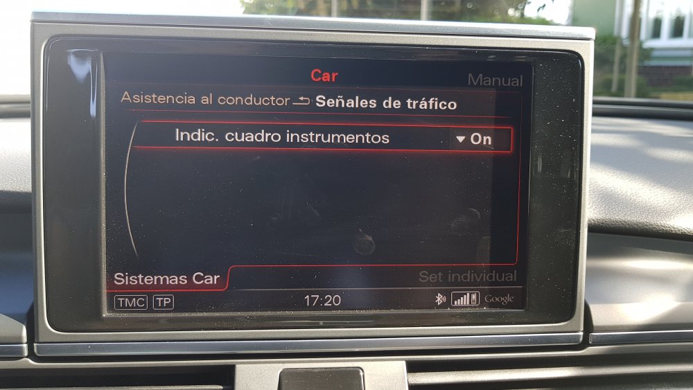

Bueno pues el sistema ya funciona perfectamente. El tema está en el menú verde,os pongo unas fotos para que veáis la configuración que tenéis que poner. A mi sólo me funciona tal como está en las fotos,de otra manera me sale el mensaje de datos ineficientes. -

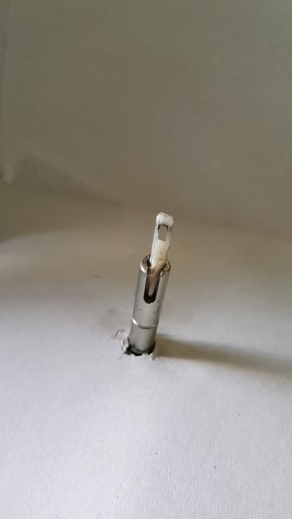

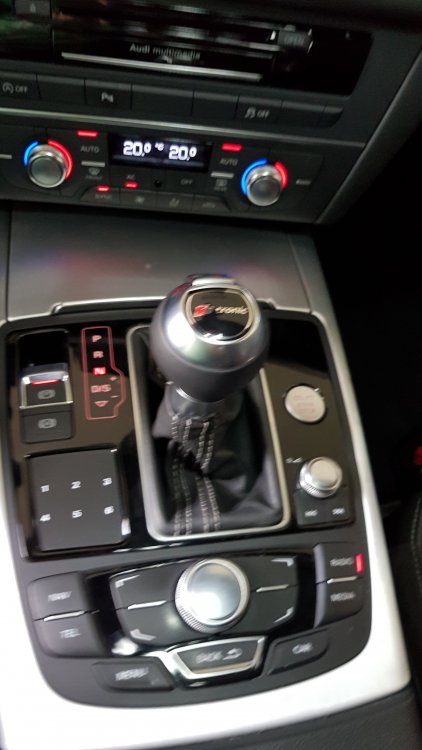

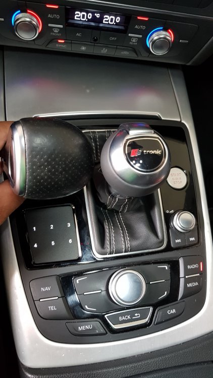

Hola compañero ondevimai. Te explico. Lo de girar la pieza de plástico es sencillo,con una pistola de calor le vas dando justo donde se mete en el hierro, y con unos alicates lo vas girando despacio y sin hacerle mucha fuerza. El pomo no es el original pero tiene muy buena calidad. Yo lo pedí en AliExpress. Negro Perilla Del Cambio de Engranaje con Cubierta PARA AUDI Q3 leatehr 8U0 713 139 TAH 2014 http://s.aliexpress.com/zeayy6ja (from AliExpress Android)

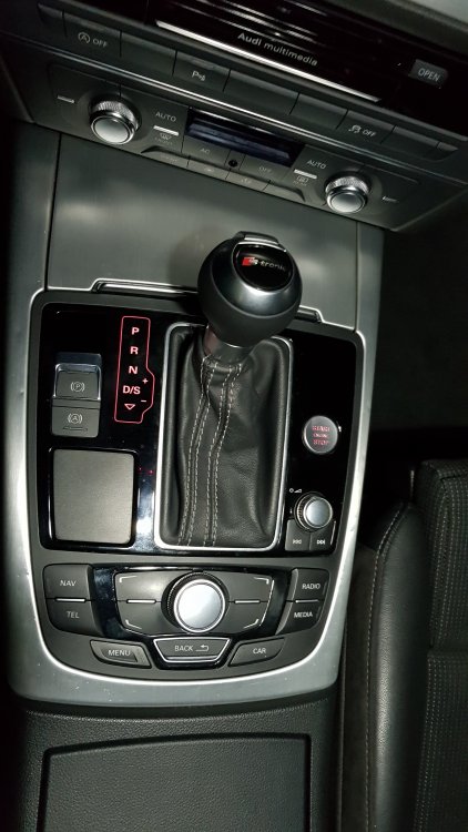

Pues otro granito de arena que aporto. Es el cambio de pomo por uno más bonito para mi gusto.A algunos de vosotros os gustara mas el antiguo y lo respeto. Este Brico también lo hice mirando otros de los compañeros del a4 b8. Es super fácil y apenas 30 min está echo. Si alguien lo quiere hacer que me pregunte,porque hai que darle calor a una pieza de plástico y girarla,pero da más miedo leerlo que hacerlo,os lo aseguro.
