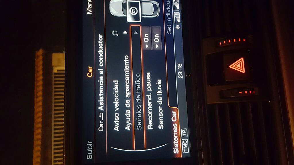

No. Consigo desde el menu verde que me aparezca en el mmi pero sale en gris, no me sale en blanco como a ti que puedes entrar y activar lo del mostrarlo en el fis Enviado desde mi SM-G925F mediante Tapatalk -

Perdonar un poco por la ignorancia... el "pre" llamáis al último al de el 2015 no?el mio es del 2014. Yo he estado investigando, pero creo que a pesar de llevar esa camara, que el coche la utiliza para el cambio de luces debe de llevar un modulo, que debe realizar el reconocimiento de las señales, que en mi modelo creo que solo lo lleva si hubiésemos puesto el lane assist. So no la camara como tal no lo reconoce. He conseguido desde el menu verde que aparezca la opción en el mmi pero en color gris, sin poder acceder a el. En stagemotion no encuentro lo que dice torrebasetes la verdad.. Ojalá demos entre todos con algo. Si es cierto que he visto un kit muy interesante para poner camara en los laterales y delante como el original y incorporado en el mmi. Si es cierto que me parece caro.. 699e Enviado desde mi SM-G925F mediante Tapatalk -

Bueno... yo ando un poco liado... los facelit son los de a partir del 2015 no??? Algo he conseguido.. pero me quedo trabado... He conseguido que aparezca la opción en la pantalla del mmi, pero me sale en gris.. al entrar te dice que de momento no esta disponible... ene l menu ingeniería he activado lo que dicen el la pag anteriormente dicha. Pero desde el vag algo hay que activar... en el menú verde hay en "car" un submenu que salen las opciones y una raya que puedes ir subiendo del 1 al no se cuantos... no se si eso tendrá que ver por sacar en el que tiene que estar. Enviado desde mi SM-G925F mediante Tapatalk -
