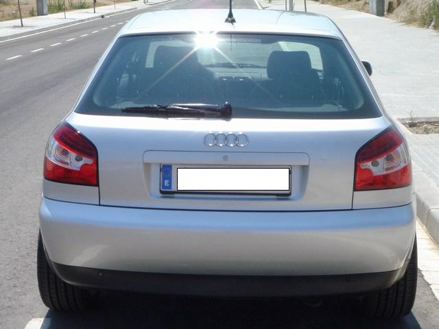

Vengo del concesionario y me han dicho que vale solo el espejo con la dichosa pelicula electronica la que se obscurece 248 euros mas Iva cerca de 300 mas montaje y leches 400 . haber si os pongo el lunes la foto debe ser que se congelo y se estropeo . Buscare en un cementerio el dichoso espejito . -
	Estoy muy descontento con el audi amigos con seat o sea coches mas baratos no tienen tanta corrosion en el techo ni en los espejos, , la corrosion esta al lado de los surcos del techo y si quito las varillas de plastico de los surcos todavia peor . La pintura es metalizada ,yo que creia en ser la mejor. No puedo poner las fotos por los bits del archivo. the file was larger... He puesto el cohe de otro colega que es el mismo que el mio , repito tengo corrosion burbujas de pintura al lado de los dos railes del techo . Saludos
