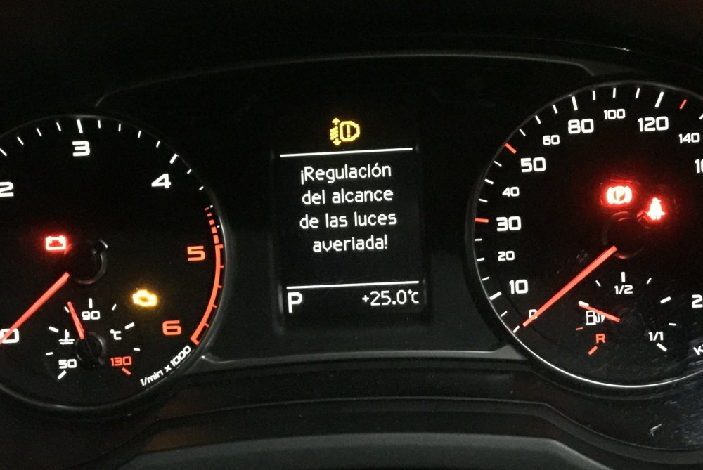

Fallo “Regulación del alcance de las luces averiada”
Carpintero14 responde a Carpintero14 de discusión en Audi A1 8X (2010-2018)
Buenas, pues no se porque pero no me deja hacer el ajuste básico con vag com, llego bien a: Modulo 55, ajuste básico, pero ahí me quedo.... no sale nada de grupo 001.. alguien me puede ayuda??? un saludo -
Carpintero14 responde a Carpintero14 de discusión en Electricidad Audi A4 B9
He intentado solucionar el problema siguiéndonos los pasos que vi aquí en el foro: entrando en el módulo 55, ajustes básicos, entrar en el 001 y dar a On... pero con el obdeleven no me deja... alguien ha probado a resolver este problema con el obdeleven? O directamente es mejor hacerlo con vag com? Ayuda porfa!!! gracias. -
Carpintero14 publicó una discusión en Electricidad Audi A4 B9
Se que esté foro es de A4 (que tengo uno), pero os dejo este fallo que me dio ayer en mi pequeño A1. Pues me ha salido este fallo esta tarde, le doy con el obdeleven para quitar el fallo y no se quita, no me van las luces en la posición auto de la ruleta de las luces... Alguien sabe cómo quitar ese fallo y que empiece a funcionar las luces en modo auto? Gracias -
Carpintero14 publicó una discusión en Audi A1 8X (2010-2018)
Hola, pues me ha salido este fallo esta tarde, le doy con el obdeleven para quitar el fallo y no se quita, no me van las luces en la posición auto de la ruleta de las luces... Alguien sabe cómo quitar ese fallo y que empiece a funcionar las luces en modo auto? Gracias -
