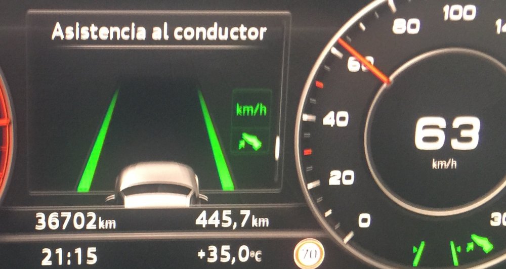

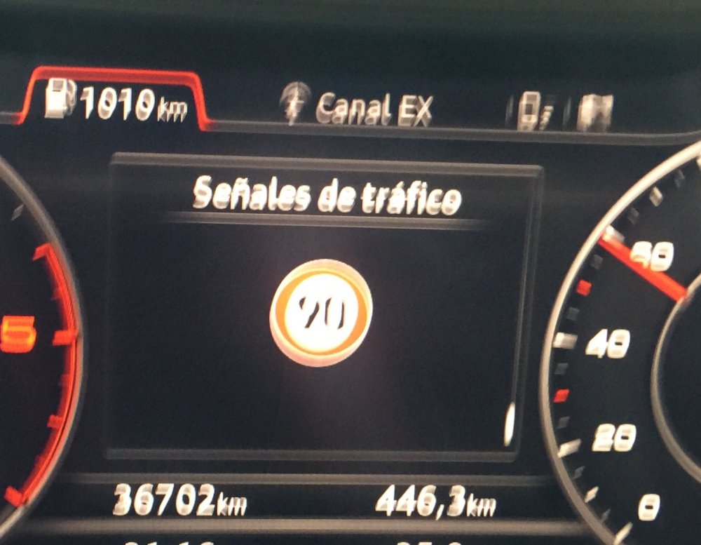

  7. Exacto, hoy solo me salían las señales de velocidad, haber si pillo autovia y me salen más señales. De todas formas un amigo tiene un león y solo le salen las señales de velocidad también. Deberian salir más señales?
  8. Active todo tal y como lo ponía Nomtoni, excepto las adaptaciones del módulo A5, lo demás todo activado. Por cierto, lo he probado hoy va de lujo. Solo aparecen las señales de velocidad, las demás señales de prohibido adelantar, etc no.
  9. Así lo he activado alagar, pasó a pasó Módulo 5F (Informations electrical) Adaptaciones: Select BAP-traffic_sign_recognition_0x21 -> Seleccionar Activado ---> Este es el que yo había visto, alagar Vehicle menu Operation-menu_display_road_sign_identification -> Seleccionar Activado Vehicle menu operation-menu_display_road_sign_identification_over_threshold_high select -> Seleccionar Activado Módulo A5 (Frontal / Cámara frontal) Código de seguridad 20103 Codificar en bytes Byte 1 -> Activar el bit 0 Módulo 17 (cuadro de instrumentos) Codificar en bytes Byte 5 -> Activar el bit 2
  10. Tal y como lo puso el amigo Nomtoni, pero sin activar las adaptaciones del módulo A5.
  11. Bueno, pues el reconocimiento de señales está activado.... lo he probado y va bien, mañana de camino al trabajo lo probaré mejor.
