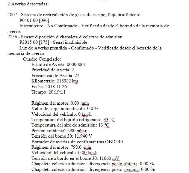

Buenos dias compañero,
Veo que hace un tiempo tuviste un problema relacionado con las mariposas de la admisión.
Yo tengo el fallo P2015 00 (175) sensor de posicion de chapaleta de colector de admisión y no se de que es exactamente.
En verano le cambie el kit de palomillas de los colectores de admisión y tambien la Unidad de Mariposa grande.
No se si me puedes echar una mano comentandome como lo solucionaste tú exactamente.
Te adjunto la foto de mi fallo, (en concreto es el segundo el que no me deja borrar)
Un saludo
SENSOR DE POSICION DE CHAPALETA DE COLECTOR DE ADMISION

Hola Tineo, Las acabo de mirar ,parece que están bien y el movimiento tb parece que lo hacen... No se si el problema vendrá por la Unidad de Mariposa Central o q, aunque es nueva y de la marca que monta de serie VDO... -

madur100 publicó una discusión en Vag-Com Audi A5
Buenos dias compañeros, El pasado Lunes cambie la bateria del coche en un A5 3.0 TDI sin llegar a cortar la alimentación en ningún momento para que no reseteara nada el ordenador por su cuenta. La bateria que llevaba original era Varta de 110Ah de capacidad , 850 A de arranque y le puse una bateria bastante similar. Bosch 110Ah y 920A de arranque asi que no creo que el coche El caso que a los cinco minutos de instalarla ,con la segunda arrancada me salió el fallo que aparece en la foto. El primer fallo sale de vez en cuando y se borra pero el segundo ha salido nuevo y ese no me deja borrarlo. He de decir que en verano le cambie la Unidad de Mariposa , le puse de la marca VDO que es la que monta original, y tambien le habia cambiado poco antes el kit de mariposas pequeñas que llevan los 2 colectores de admisión. Alguien sabe a que se debe este fallo en concreto? Un saludo -
Si, puse el kit de palomillas de reparacón. Llevo el 3.0 TDI

Buenas tardes compañeros, En 2 semanas consecutivas me ha salido un fallo puntual de la "Recirculación de gases" . De primeras pienso que puede ser algo relacionado con la EGR pero el tema es que supuestamente ya me la anularon electrónicamente hace varios años. Anotar tambien que hace poco tiempo ya puse el kit de palomillas de colectores de admisión y la mariposa nueva por diferentes fallos. He leido que alguna vez se tapona el tubo que une admisión con EGR pero al llevar esta anulada me resulta raro que salga este fallo. Adjunto fotos del Vagcom por si alguien me puede indicar de donde vendrá el problema. Gracias de antemano
