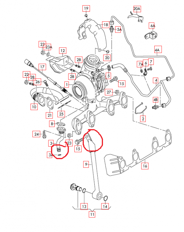

Muy buenas a todos, veréis me he visto en la situación de cambiar un turbo de un motor 2.0 BMM de esos que tienen el turbo ahí bien escondidito atrás y bueno tras cambiarlo, limpiar radiador, porque no lleva intercooler en sí, limpiar mangueras tanto del turbo al radiador (de hecho cambiada porque estaba partida), como del radiador a la admisión, también el colector de admisión (de aceite y carbonilla) y la mariposa (de aceite y carbonilla), perfecto todo, voy a probarlo en ciudad y todo perfecto el coche vuelve a andar con mucha fuerza, noto un sonido algo extraño en el talentí del motor.... No le doy importancia de momento, el coche me sigue tirando humo blanco intuyo de los restos de aceite que aun no se han limpiado. Hasta ahí todo bien, ahora toca prueba en carretera, todo perfecto, y pensé en reducir para llevarlo a más vueltas y acabar de quemar el aceite, reduzco y suena una pequeña explosión, me echo a un lado y paro el coche, abro el capó y me encuentro esto: Explico: La foto de la izquierda es de cerca, la de la derecha es de lejos, todo es la admisión, el tubo negro es la manguera del radiador a la mariposa, lo metálico es la mariposa unida al colector de admisión. La parte que se ha salido es la EGR que está justo entre la mariposa y el colector de admisión. Mi pregunta es: Por qué ha reventado los tornillos y se ha salido la EGR? Qué ha podido causar esa sobrepresión?
Finalmente, lo solucioné, por si a alguien le interesa os voy a dejar la solución: En primer lugar me equivoqué posteando esa foto, el codigo de motor era BMM Esta era la foto, y el tubito, se conecta la parte del redondel rojo con el otro redondel. Recomendación: meterlo al principio XD luego no cabe y toca desmontar todo.
