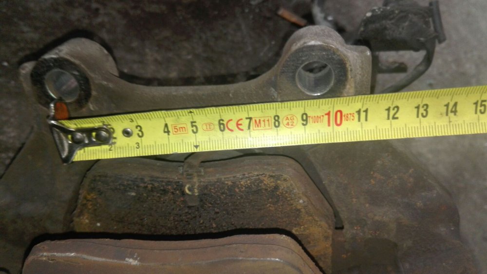

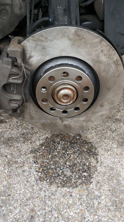

Muy buenas, esta vez vengo a dar información acerca del cambio de discos de freno delanteros de 288mm de serie a los famosos 312mm SOLO cambiando el portapinzas. Hoy por fin después de equivocaciones lo he logado! En primer lugar necesitamos: - Frenos originales ATE // Pinza ATE 57 // REF: 8E0615123A y 8E0615124A - Discos de freno 312mm // REF: 4B0615301A - Portapinzas para discos de 312mm // REF: 4B0615125A - Pastillas (Si quereis cambiarlas) // REF: 4B0698151AB Herramientas: - Llave para quitar rueda - Llave 17mm - Allen del 7 - Retractor de pistones - Destornillador plano Con todo esto ya se puede hacer el cambio, como si fuera un cambio de discos normal, os dejo un BRICO muy bueno que hizo Duke80 acerca del cambio de pastillas y discos y os indico donde habría que hacer el cambio, ya que el portapinzas original dejaría de valer. Una vez se tenga el disco fuera el disco que colocaremos será el de 312mm, igualmente lo sujetamos con 3 tornillos, meteremos el pistón PEEERO a la hora de colocar la pinza no hay que colocarla tal cual, hay que quitar el portapinzas de la pinza, tiene dos tornillos de 17mm, simplemente es quitar y poner el nuevo, y ya seguir los pasos del brico para acabar de colocar todo. Es un proceso muy sencillo como un cambio cualquiera, lo difícil ha sido encontrar la referencia válida ya que yo por ejemplo me confié y cogí los de un A4 B6 y no... No valen deben tener la misma distancia entre agujeros que tu mangueta, esta son 9.5 cm. Yo he encontrado que el A6 C5 tiene estos portapinzas... No se que más coches, por eso os puse la referencia. Y finalmente así quedan montados: -

Voy a postear una actualización: Después de buscar y buscar y buscar.... y mucho comparar CREO que esta es la referencia del portapinzas que SI vale para nuestros B5, proviene de un A6 del 98 y la referencia es: 4B0615125A SE SUPONE y si alguien puede confirmarlo que lo haga PORFAVOR que esto permite el cambio de 288x25 mm a 312x25 mm

A ver voy a aclararme yo un poco, estoy intentando comprar portapinzas del: Audi A6 C5 Audi TT 8N Audi S3 8L Estan bien? Esos deberían valer para mi A4 2.5 TDI Quattro del 2000? Modelo Restyling? Ahora, otra duda es, un chico me dice que los frenos los vende 120€ todo, entonces siendo las pinzas del A6 C5, las de doble pistón, son válidas para mi coche?
Os quería preguntar una duda, vereis compre los portapinzas del A4 B6 2.5 TDI 180CV que lleva 312mm y no valen, los anclajes no son los mismos, como me comentasteis los A6 C5 si que valen pero... que modelos? recordar que mi A4 es resyling
