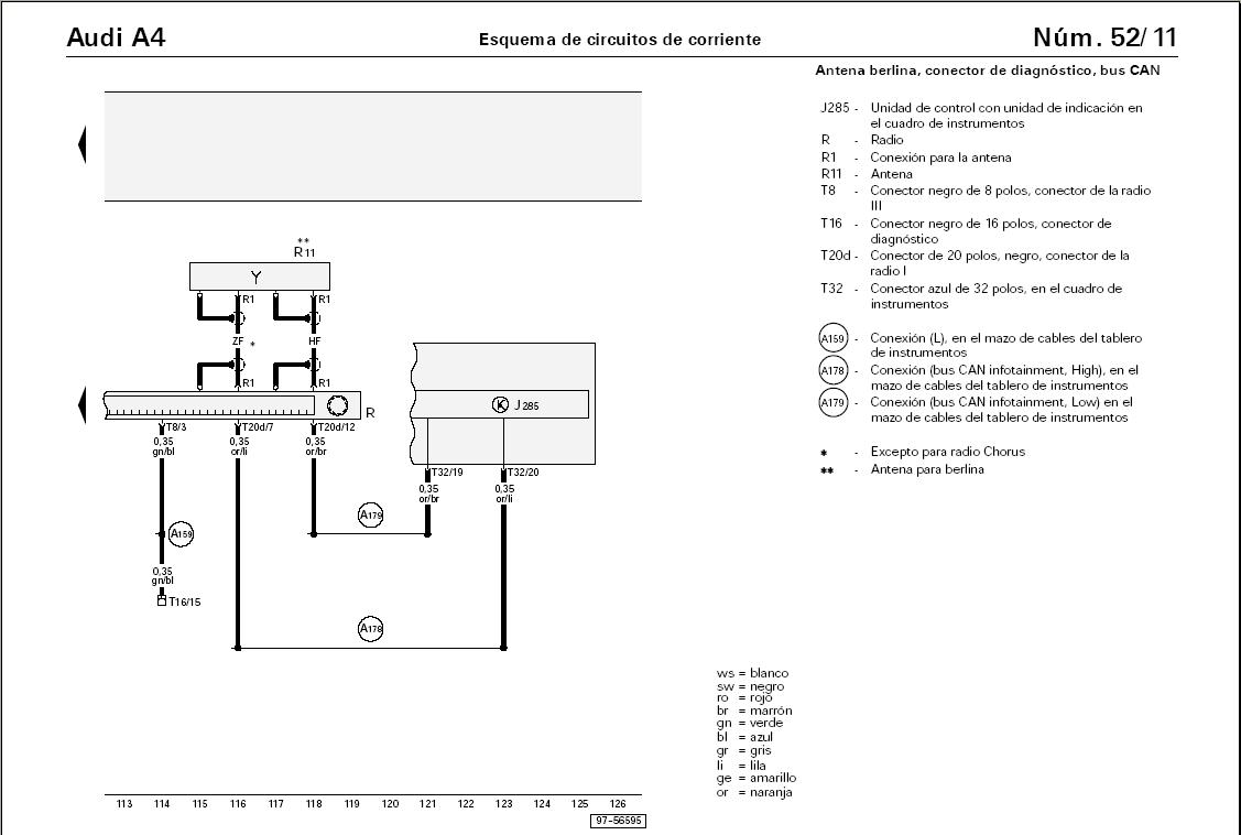

Buenas Jordi, cuanto tiempo :clap1: os hemos hechado de menos por aqui hace poco jejejeje Pues para cualquier radio que no seria el rns-e, te pudiera dar mas ayuda, Quizas los gurus que lo tienen os puedan ayudar mas que yo. Solo esto he encontrado de los pines del rns-e: Mapa de Señales - Conector D (8 polos) – Color: Negro – Tipos de Señales: Servicio, Tierra, +12, CAN BUS (H y L)[ Pin RNS-E (Señal) Chorus y Concert Symphony 9 BUS CAN High (infotenimiento) T20/7 T20/7 10 BUS CAN Low (infotenimiento) T20/12 T20/12 11 BF-enmudecedor de la unidad de emisión y recepción para el teléfono -R36- T10/1 T10/1 12 Borne 31 Tierra Tierra 13 Positivo conmutado al amplificador con altavoz de graves en la parte izquierda del maletero -R44- o bien amplificador -R12- 14 Masa alarma antirrobo (no se utiliza) N/A N/A 15 Borne 30 Positivo +12 Positivo +12 16 Positivo permanente (no se utiliza) N/A N/A Podria ser posible que el borne 12 y el 11 se hubieran juntado por algun motivo. No se si tienes posibilidad de desconectar de algun modo el cable 11, o bien desde el modulo bluetooth para ver si desaparece el dichoso phone.... saludos -

Electricamente, para que aparezca el mute en la pantalla, hay que poner a masa un pin de la radio. Con lo que hay que revisar el cableado por detras de la radio. No hay otra. Deduzco que tienes un navegador, pero no das ni una pista. Que navegador es? Tienes manos libres? si es si ¿cual es? es lo min para poder empezar a ayudarte Saludos -

pues ya lo he sacado; a ver ahora como conecto esos dos cablecitos? tendre que desarmar el conector del cuadro? saludos y gracias por todo Si localizas los cables, con unos vampiros o chupacorrientes tienes suficiente. Son como unos terminales que se colocan en el cable y colocas tambien el nuevo, se aprieta con un alicate y ya estan conectados. Eso si primero conectalos al conector de la radio ok, pero un duda! en el conector azul del cuadro estan los cables ya puestos? es decir que con los robacorrientes los saco para la radio de ahí? o tengo que desarmar el conector y meterlos dentro? si es lo primero tendran un color! gracias po rtodo y perdona mi ignorancia en el ultimo esquema tienes los colores naranja-marron (can-bus low) naranja-lila (can-bus high) -
