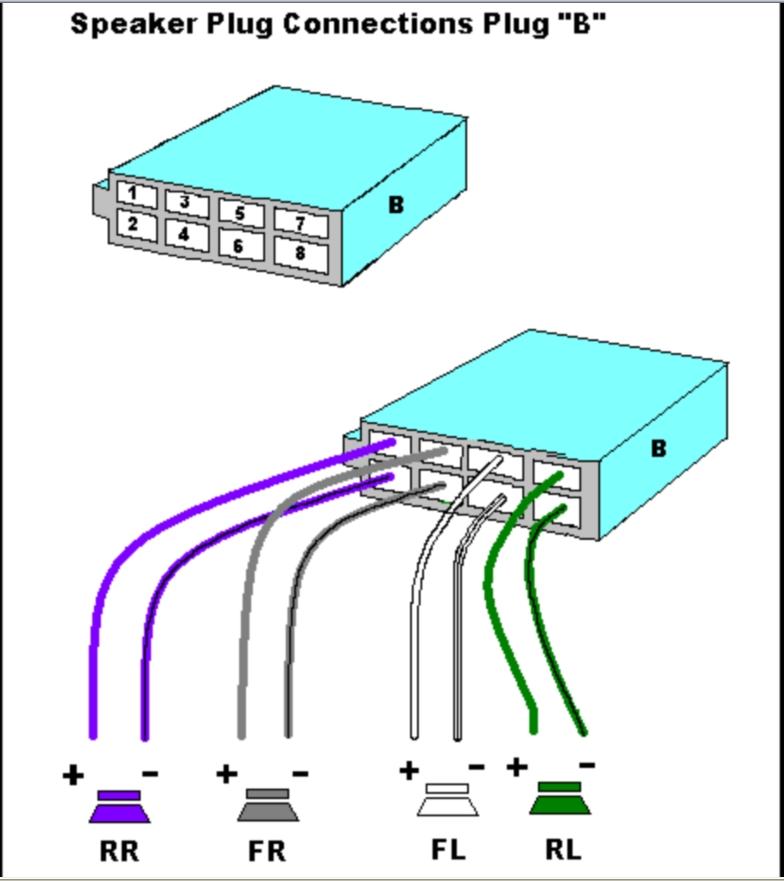

Pero si lo haces tu sin ampli y tal, debes de hacer este empalme para que se oigan los altavoces trasero bien (perdiendo el control fader), en el primer dibujo se ve la configuracion normal con los 8 altavoces aunque trataremos como si hubiera dos adelante y dos atras y en el segundo dibujo ves el empalme como se debe hacer teniendo en cuenta que los altavoces azules son de adelante y los verdes de atras... no se si lo ves claro o no... Asi te quedarán libres los pines 1-2-3 del conector de 20 pines de colores. -

Desde luego has de exponer mas cosas, para saber lo que hay que hacer para que funcione. Respecto a los altavoces: Si miras detenidamente los dos pin outs que he puesto, en la chorus la salida de los altavoces delanteros los hace por el mismo conector que el de las radios normales, pero los de los traseros, la chorus lo hace por otro conector, por el 1-2 y 3 del conector de 20 pines, y es mas una salida para el ampli trasero que para conectar directamente los altavoces. Por esto deberas puentear unos y otros y te quedaras sin Fader. A no ser que montes un ampli claro esta. Respecto al positivo a traves de contacto: ¿Tu radio normal se encendia cuando le dabas al contacto del coche o cuando le dabas tu al boton de la radio? ¿Se apagaba a la vez que quitabas la llave de contacto o por el contrario la tenias que apagar tu? Si no lo tienes se ha de cablear → Conector múltiple III, de 8 polos, negro: 4 - Borne 86s (contacto S) Respecto a la iluminacion de los botones: Cuando le dabas a las luces del coche ¿se encendian los botones de la radio o siempre estaban encendidos o apagados? Si no lo tienes se ha de cablear: → Conector múltiple III, de 8 polos, negro: 6 - Iluminación de interruptores (borne 58s) Todo esto es fundamental, ya que aunque compres el adaptador de can bus si no tienes la señales cableadas no funcionará y deberás cablearlas. Y por último las señales de can bus (los hilos sueltos del adaptador que has comprado) van asi: → Conector múltiple I, de 20 polos: 7 - Bus CAN High 12 - Bus CAN Low -

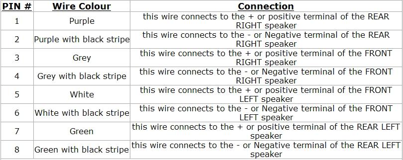

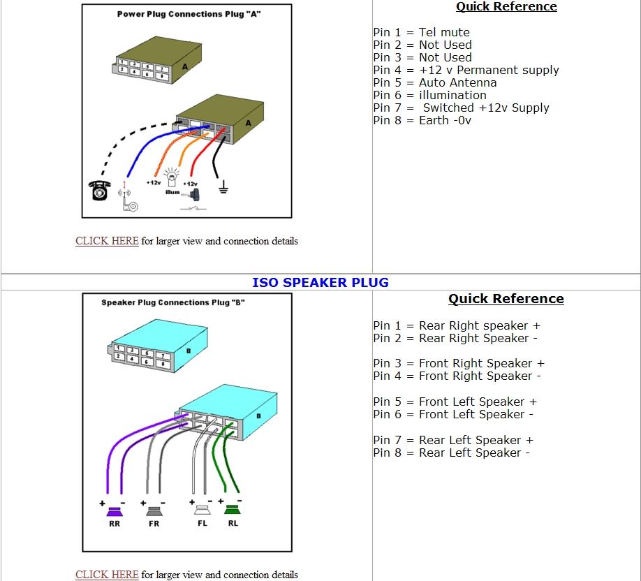

Y aqui estan las conexiones de tu radio actual. De lo que me tienes que decir si los cables de iluminacion y positivo a traves de llave de contacto existen en tu radio. -

Y aqui la explicacion del conector: -

Bueno, veo que tenia olvidado los autoradios no audi, osea los que llevan dos conectores iso, y son de cualquier marca. Como veo a muchos animados a cambiar de una radio audi de origen a una que no lo es y viceversa. Pues como es normal os encontrais con varios problemas, dependiendo del año modelo del coche y el año modelo de la radio de origen audi. Y si ya hablamos de los equipos con bose, eso ya es caso aparte. Para muchos de estos cambios hay que echar mano de interfaces de conversion: simuladores de can-bus, adaptadores para bose etc. Os pongo aqui un esquema iso de cualquier autoradio comercial (no de origen) -

Vamos a empezar poniendo las conexiones de tu chorus II nueva (espero que vayas entendiendo los problemas de altavoces y can bus): Equipo de radio "chorus" 1 - → Limusina - Antena de luneta trasera con amplificador de antena o antena automática (sólo en caso de cristales reflejados) a partir del año de modelos 02, sólo antena de luneta trasera con amplificador de antena - Avant - Antena de techo con amplificador 2 - Altavoz de tonos medios/agudos delantero montado en la parte superior del revestimiento de la puerta 3 - Altavoz de graves delantero montado en la parte inferior del revestimiento de la puerta 4 - Altavoz de graves trasero montado en la parte inferior del revestimiento de la puerta 5 - Altavoz de tonos medios/agudos trasero montado en la parte superior del revestimiento de la puerta 6 - Altavoz de graves (subwoofer) en el maletero, detrás a la derecha, debajo del revestimiento lateral. Ocupación de terminales de los conectores múltiples I, II, III, IV en el lado trasero de la radio Nota: Los contactos por enchufe no indicados, no están ocupados. → Conector múltiple I, de 20 polos 1 - Line out en la parte trasera izquierda 2 - Line out en la parte trasera derecha 3 - NF-Masa 6 - Positivo conectado (altavoz activo) 7 - Bus CAN High (display) (desde el año de modelos 02) 8 - Señal Clock para indicación de frecuencia de radio en el cuadro de instrumentos (hasta año de modelos 01) 9 - Señal Data para indicación de frecuencia de radio en el cuadro de instrumentos (hasta año de modelos 01) 10 - Señal Enable para indicación de frecuencia de radio en el cuadro de instrumentos (hasta año de modelos 01) 11 - Control remoto en el volante (hasta año de modelos 01) 12 - Bus CAN Low (display) (desde el año de modelos 02) → Conector múltiple II, de 8 polos, marrón 3 - Altavoz (+) delante derecha 4 - Altavoz (-) delante derecha 5 - Altavoz (+) delante izquierda 6 - Altavoz (-) delante izquierda → Conector múltiple III, de 8 polos, negro 1 - Gala (señal de velocidad) (hasta año de modelos 01) 2 - Conmutación de enmudecimiento NF (teléfono) (hasta año de modelos 01) - Masa DWA (a partir del año de modelos 02) 3 - Diagnóstico K (hasta el año de modelos 01) - Diagnóstico L (a partir del año de modelos 02) 4 - Borne 86s (contacto S) (hasta año de modelos 01) 5 - Polo positivo de control para antena automática (hasta año de modelos 01) 6 - Iluminación de interruptores (borne 58s) (hasta año de modelos 01) 7 - Batería + (borne 30) 8 - Masa (borne 31) → Conector múltiple IV, 10 polos, rojo 1 - Enmudecimiento del teléfono 2 - Borne 15 (sólo con equipo de navegación) (hasta año de modelos 01) 3 - Teléfono (NF+) (no con equipo de navegación) 4 - Teléfono (NF-) (no con equipo de navegación) 5 - Navegación (NF+) 6 - Navegación (NF-) 7 - Cable de control de la navegación 9 - Iluminación de display (borne 58d) (hasta año de modelos 01) 10 - GND de CD (hasta año de modelos -
