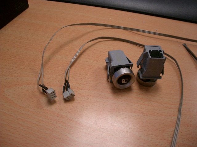

Alguien sabe si venden en Audi la pieza con todos los pines para poder insertarlo en la parte trasera del boton de presion de neumaticos ? O me tengo que ir a un desguace ? O puede ser que a lo mejor ya venga la instalacion ya hecha??Lo digo por que no de donde narices sacar los pines esos !!! Alguein sabe algo coges un cable de discos duros de ordenador viejo (esos planos) cojes el conector y recortas 6 agujeros y ya tienes cable y conector. Asi de sencillo Una muestra con los de mi 807, que tienen los pines iguales saludos
Que bombal , te resulto dificil realizar todo ese tinglado ,no?? Escucha , ese boton que usaste para el mando a distancia ( presion de neumaticos ) actua como pulsador ,no? O sea ,no se queda conectado al pulsarlo ,verdad? El boton que compraste en Ebay ,no te hubiera ido mejor comprar el que sale una puerta como de cochera en el anuncio ? Solo es acoplarlo y ya esta ,no? Yo tambien me voy a poner manos a la obra ya que llevo el mando del garaje pegado con cinta doble cara al plafon de las luces. Si te puesiera una foto del mando sabrias decirme donde van soldados los cables? De que parte de Mallorca eres? Je,je,je,je,j :cry1: .Gracias. Hombre dificil lo era o se planteaba al principio, pero con apache, lo conseguí sin ningún problema (gracias fenómeno ) Sí, usé el de presión de neumáticos que lo compré en el conce, lo que compré por ebay fué la tapa, que se la cambié, del dibujo que lleva SET(!), compré dos botones por ebay, uno del conejito del playboy iluminado en rojo a la derecha del ESP, y a la izquierda compré el largarto de quattro, lo que pasa es que lo acoplé al mecanismo del pulsador de presión de neumáticos!! No, no se queda conectado, sólo pasa corriente en el momento que pulsas, y ya está.. Sobre las soldaduras, es fácil, pero sobre decirte donde soldar, si el mando es similar al mío tu mismo podrías revisar páginas atrás y verás donde soldar, y sino, pon la foto y el maestro apache seguramente te echará una mano.. Saludos. Vale ,gracias tio . Lo que me resulta excesivo son los 25 euros que te cuestan esas tapas en Ebay . He hablado con el aleman que las vende y dice que por 45 euros con portes y todo te manda un pulsador para abrir el garaje con la tapa que quieras .No se como sera eso . Alguien me lo explique.A ti te costo lo mismo ? Si en el conce vale 15 euros.... :clap1:

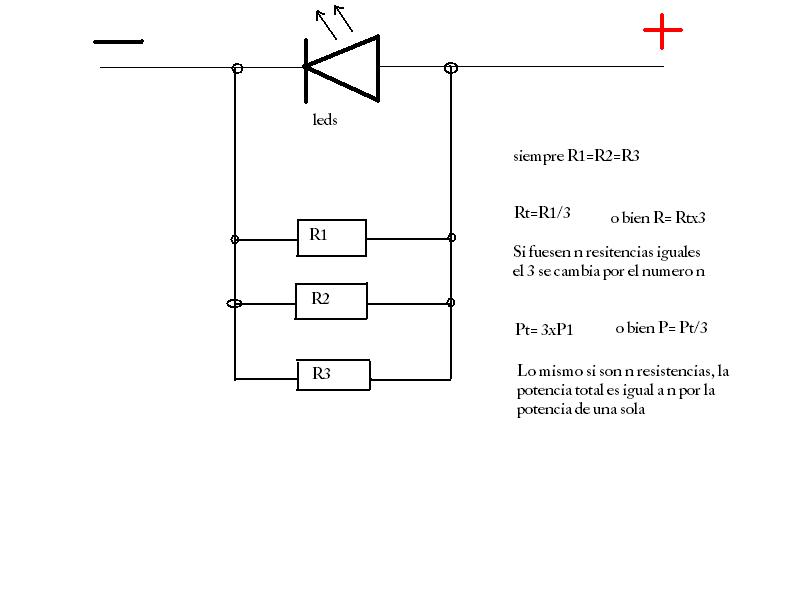

El enlace de la calculadora no me funciona, y si las coloco en serie en el polo positivo, sumando el valor total, que este sea aproximado a los valores 6,85 y 2,85 ohms? Pq supuestamente una sola Resistencia de 10ohms por ejemplo y 2W en la bombilla de 21w y 5w aguantara? O se quemara? Yo lo que quiero es poner resistencias independiente en cada bombilla, las de 21w una R en paralelo, la de 5w otra R en paralelo, etc... no se si me entiendes, a ver que te parece y que conclusion das... saludos!! No se si me estas haciendo un examen o que, pero creo que esto lo unico que va a llevar a los foreros es a errores Conclusion: para bombilla de freno 12v 21w colocar 3 resistencias ceramicas en paralelo entre si y en paralelo con los leds, de unos 20 ohmios cada una y de unos 8w. Para bombilla trasera de alumbrado 12v 5w colocar 3 resistencias ceramicas en paralelo entre si y en paralelo con los leds, de unos 9 ohmios cada una y de unos 5 w. Cubrirlas para evitar contactos a masa con funda termoretractil de la "gorda" (no cinta aislante) y despues del montaje siempre comprobar el grado de calentamiento de las resistencias que no sea excesivamente elevado, por si nos hemos confundido en algo. Este es el diagrama y el tipo de resistencias ceramicas a utilizar, nunca esas pequeñitas de colores de 1/2 watio, se quemarian. -

Aunque ya te lo he puesto la forma de calcular para 3 resistencias este es un enlace de calculo http://www.elosiodelosantos.com/resistparal.html Vamos que para tener 6 ohmios en 3 resistencias en paralelo, debes de multiplicar por 3 el valor , osea el equivalente de 6 ohmios es 3 en paralelo de 18 ohmios. Pero lo bueno es que deben de ser de menos potencia que la primera, por esto es lo que se hace. Ya que la potencia la divides por 3. saludos -

Ese es el valor total de la resistencia a colocar. Ahora hay que calcular el valor de las que coloques en paralelo, depende de si 3-4 etc variara el valor. Te he pasado una calculadora para ello, haber si la pongo aqui -
