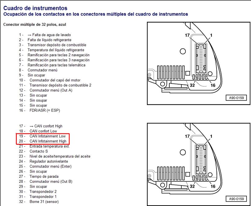

Y esto despejará tus duda del can-bus y la info en el cuadro, por un lado ves la radio y por el otro el cuadro de instrumentos, tienes que cablear hasta detras del cuadro de velocidad y tacometro y poner el can bus high y el low en su sitio sin equivocar uno por otro. Aqui ves los colores y el conector que es en el cuadro (conector azul de 32 polos) pin 20 el high y pin 19 el low, tambien esta el cable de diagnostico (creo que para poder codificar y ver errores con el vag com) parece que va cableado hasta el propio conector de diagnostico: -

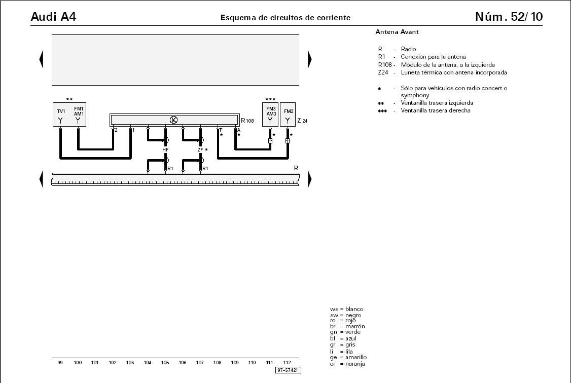

Esto te despejará la duda sobre el otro conector de antena que te parecia de gps, es de radio tambien, pero puede funcionar sin el conectado. Antena de radio en Avant: -

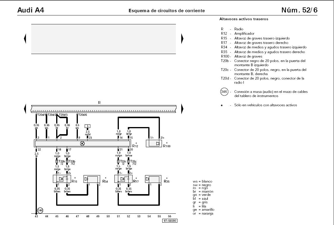

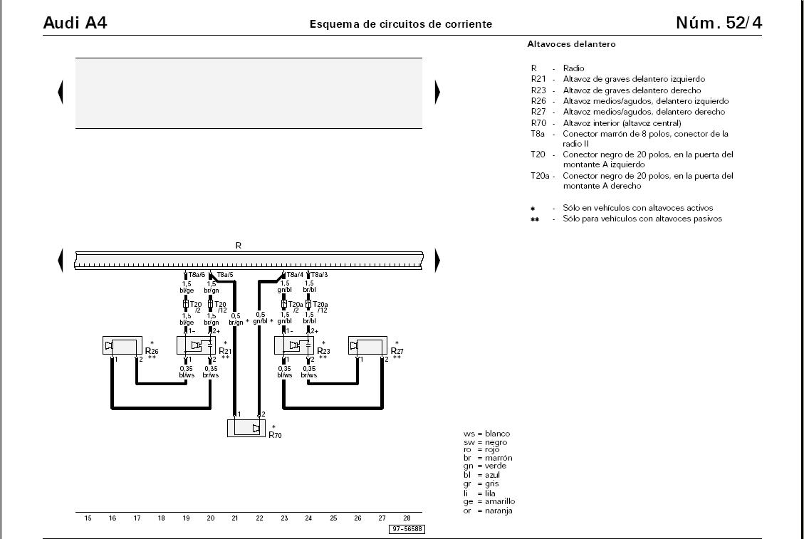

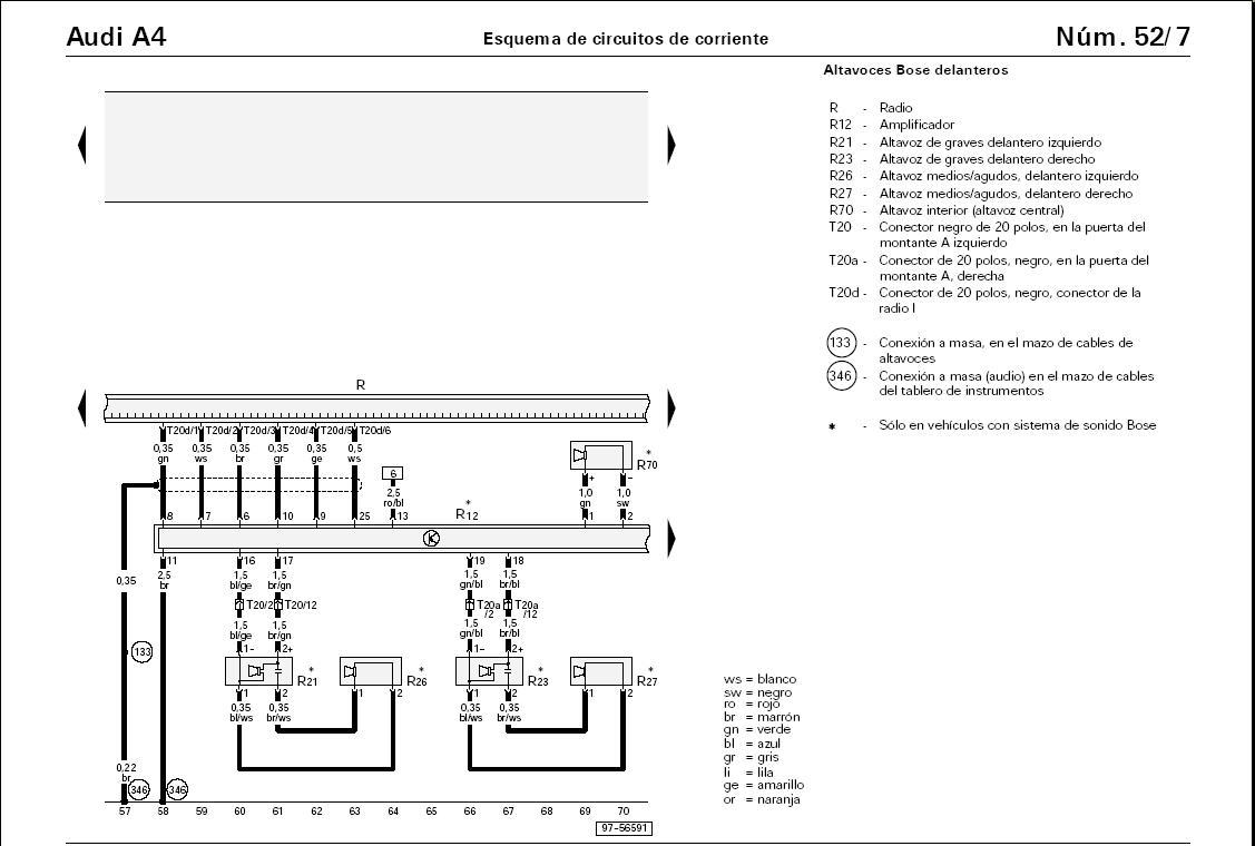

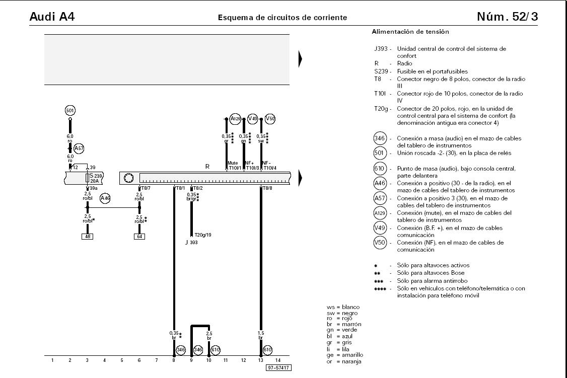

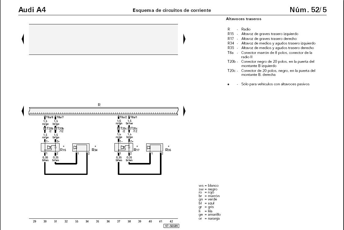

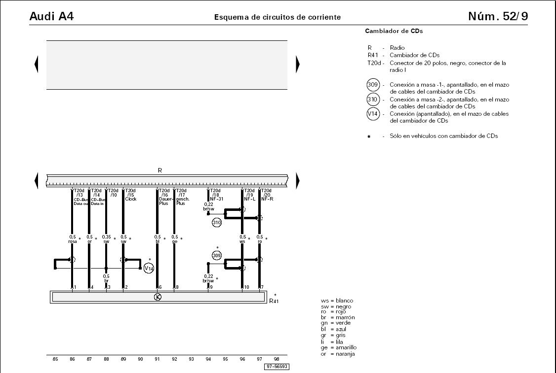

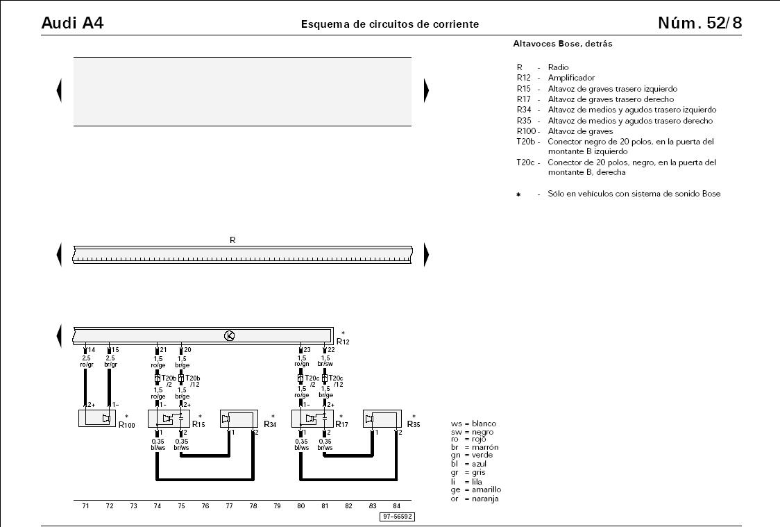

Pues si tu A4 es un B6 aqui va toda la info necesaria pora conectar tu concert II. Si hay alguna cosa que no se vea clara la comentamos despues. Son esquemas electricos de los pines y conectores de la radio: 1º Alimentacion -
