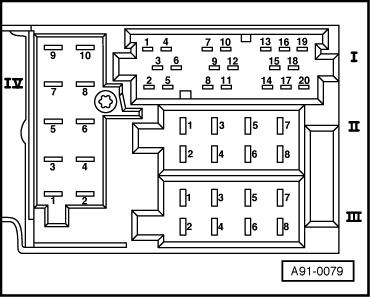

Hola, llevas radio original? doble din o 1 din? Si tienes doble din y radio original , la cosa se simplifica un monton, y lo puedes hacer tu mismo tranquilamente, como muchos lo hemos hecho. Aqui alguien que lo tenia mas complicado, Coche mas antiguo y radio de un din y lo ha conseguido <_< http://www.audisport-iberica.com/foro/inde...showtopic=51384 saludos

Conector múltiple I, de 20 polos 1 - Señal trasera izquierda 2 - Señal trasera derecha 3 - Masa de señal 6 - Positivo conectado (amplificador con altavoces de graves) 7 - Bus CAN High (Infotainment) (desde año de modelos 02) 8 - Señal Clock (hasta el año de modelos 01) 9 - Señal Clock (hasta el año de modelos 01) 10 - Señal Enable (hasta el año de modelos 01) 12 - Bus CAN Low (Infotainment) (desde año de modelos 02) Conector múltiple II, de 8 polos, marrón 3 - Altavoz (+) delante derecha 4 - Altavoz (-) delante derecha 5 - Altavoz (+) delante izquierda 6 - Altavoz (-) delante izquierda Conector múltiple III, de 8 polos, negro 1 - Gala (señal de velocidad) (hasta año de modelos 01) 2 - Masa DWA (a partir del año de modelos 02) 3 - Cable K (diagnostico) 4 - Contacto S (borne 86s) (hasta año de modelos 01) 6 - Iluminación de interruptores (borne 58s) (hasta año de modelos 01) 7 - Batería + (borne 30) 8 - Masa (borne 31) Conector múltiple IV, 10 polos, rojo 1 - Enmudecimiento BF (del teléfono) 2 - Borne 15 (sólo con navegación) (hasta año de modelos 01) 3 - Teléfono (BF+) (no con navegación) 4 - Teléfono (BF-) (no con navegación) 5 - Teléfono (BF+) (sólo con navegación) 6 - Teléfono (BF-) (sólo con navegación) 7 - Sistema de navegación (cable de control) 9 - Iluminación de display (borne 58d) (hasta año de modelos 01)
hola: Tu problema está en que no le has conectado dos cables que son los del can bus.. Los cables están el el conector multiple de 20 polos Conector múltiple I, de 20 polos 1 - Señal trasera izquierda 2 - Señal trasera derecha 3 - Masa de señal 6 - Positivo conectado (amplificador con altavoces de graves) 7 - Bus CAN High (Infotainment) (desde año de modelos 02) 8 - Señal Clock (hasta el año de modelos 01) 9 - Señal Clock (hasta el año de modelos 01) 10 - Señal Enable (hasta el año de modelos 01) 12 - Bus CAN Low (Infotainment) (desde año de modelos 02) Depende como puedes ver tambien el año de tu modelo, si es de antes del 2001 o si es del 2002 para adelante. En el primer caso para comunicar con el fis necesitas los cables 8, 9 y 10 y cablear correctamente las señales de luces y positivo a traves de llave de contacto. Si tu caso es el 2º necesitas cablear correctamente el 7 y el 12 hasta el cuadro de instrumentos, si quieres me das tu correo por privado y te hecho una mano, y te digo donde conectar. Como puedes ver la instalacion varia dependiendo del año del modelo de tu coche. Saludos

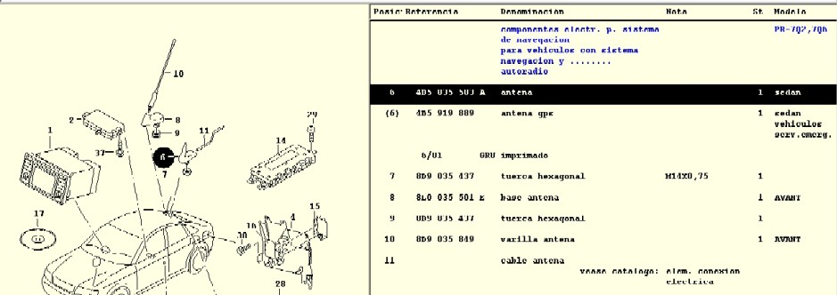

Si no tienes antena de techo, ni ninguna visible exteriormente, pues ya la tienes en las lunas traseras. saludos
¿Tu coche no tendrá la antena de fm en las lunetas traseras laterales? porque si es asi, con ponerte la duplo te basta y sobra, vamos la que esta marcada con el 6, aunque sea la que monta el sedan. saludos
Mi intención era la de aclarar con una foto la disposición de los pines. La idea de frogman es muy buena, si coincide con un conector facil de encontrar, pues mejor que mejor. Aqui nadie es mejor que nadie, solo aporta lo que el sabe, y lo comparte con los demás, que creo que es la esencia de todo. Yo quizas si hubiera buscado un conector me habria ahorrado el hacerlo asi, para desmontarlo, lo vi muy facil, y asi lo hice. Y ademas que siempre estoy liao de normal con el soldador... pues fijate lo que me cuesta pegarle unas soldaduras. No os mosqueeis, que no lleva a ningun puerto. Cada uno que haga la opcion que le guste y esté a su alcance; o de otra forma si es posible y que la comparta con los demas, que estamos siempre aprendiendo de todos. Saludos y suerte con lar bricoñapas <_< :cry1:

Esto es lo que hay para tu coche, pero del moderno. La antena del avant, con varilla que ves, lleva las tres cosas, telefono, radio y gps. saludos

Tu pidela para un modelo del 2002. Yo la puse, y va bien. Pero eso, la antena es para telefono y gps, la de la radio suele ir en la luneta (que yo sepa en el sedan). Las que son triplex, llevan varillita.... quizas en el avant la antena es con varilla por llevar las tres cosas. saludos
