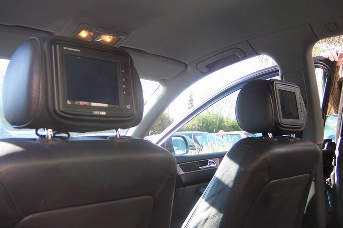

Hola: Deciros que los asientos son a estrenar, incluso venian con el embalaje original. Los encontré en ebay, el precio me parecio algo caro... y solo pregunte al vendedor por el color y otras cosas asi... Eran un compralo ya, pero los anuncio 3 veces y no los vendio. Yo mientras anuncie mis asientos con las pantallas recien colocadas y me salio comprador. El alemán me envio un correo diciendo si me interesaban por algo menos y cerramos la operacion. Todo fué muy arriesgado, despues de pagar, tardo mas de un mes en enviarlos y hasta me pidio 100 euros mas de lo acordado por el porte... tuve que pagar aunque luego me mandó la factura del porte y correspondia. No se si me veré en otra compra de este tipo sin seguridad alguna... lo he pasado mal, pero creo que ha valido la pena. B) Ahora la parte exterior del coche la tengo parada por faltarme los bajos de puerta y los antinieblas de dietrich, que estan demorandose un poco. De todas formas esto de comprar sin tienda es jodido.... la espera es larga, larga, y siempre pagando por adelantado. He comprado dos reposacabezas en el desguace de A3 (para no jod** los nuevos y evitar hurtos) y ya le he colocado dos pantallas nuevas, me falta tapizarlos en gris, y pasar los cables por el asiento, y que se quede como antes. Deciros que estas pantallas tienen retroiluminación en los botones en rojo... fue una sorpresa al probarlas. saludos

Pero como compre unos asientos y vendi los mios, estoy ahora colocandome estas, que son parecidas pero con las teclas de la tele iluminadas en rojo como las de nuestros audis jejeje , he comprado dos reposacabezas en un desguace y ya los tengo preparados, ahora tengo que tapizarlos... ya os pondre unas fotillos mas adelante. Precio esta sobre los 165, 170 euros por pantalla. saludos PD: Haber si alguien sabe lo del tv tunner, sobre todo maserna y audiomeca, que son los gurús por aqui...

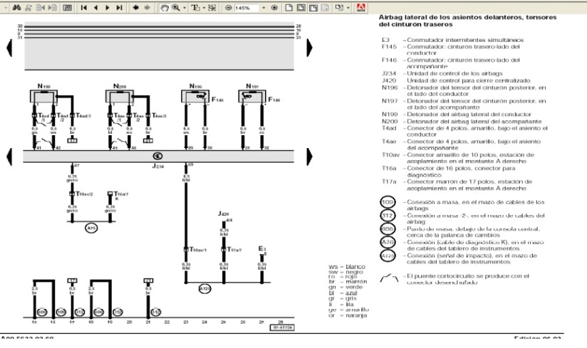

Y ahora el del RS6 y Recaro Saludos y gracias a todos por vuestra ayuda. Siempre hay alguien ahí detras.... -

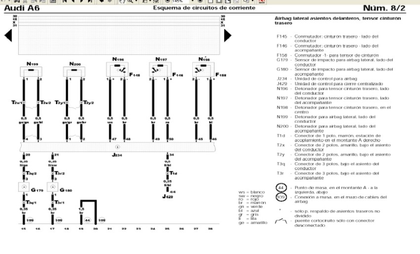

Os pongo los esquemas porsiacaso os hacen falta alguna vez... aunque no creo que esteis tan taraos como yo -

Despues de mirar los esquemas electricos del RS6 y del mio.... :blink: la única diferencia es que los airbag nuevos necesitan un cable con masa... asi que como que respiro profundamente de momento y me pondre manos a la obra... saludos -

Despues de instalar el elsa.... miro en los procedimientos del taller y.... esto es lo que pone jejeje: 8E 1 Airbag lateral delantero: el enchufe de conexión en el asiento mecánico no corresponde al ramal de cables del vehículo Causa: Para reducir la diversidad de piezas se ha unificado la conexión a masa del módulo del airbag lateral en el asiento delantero. Antes de este cambio, el asiento delantero mecánico disponía de una conexión a masa de un cable de 0,5 mm2 integrada directamente en el enchufe amarillo de conexión (4), mientras que el asiento eléctrico ya disponía de un cable de masa 2,5 mm2 conectado a través de un acoplamiento negro propio (1 y 2) con el ramal de cables del vehículo. Se unificaron las conexiones para reducir la diversidad de las piezas. Cuando se tenga que sustituir un airbag lateral en el asiento mecánico de un vehículo antiguo no concuerdan los ramales de cables. Serie: Sin modificación. AT: Ilustración nº 2361. En el caso de que en un vehículo con asiento mecánico sea necesario sustituir el airbag lateral, se dispone de tres variantes para el cableado del asiento: 1. El vehículo dispone de un enchufe negro externo (1 y 2) con la alimentación a masa de 2,5 mm2 (5, comparar la ilustración). En este caso se sustituye el módulo del airbag sin problemas, puesto que las conexiones son las correctas. 2. El vehículo dispone de ambas conexiones, es decir, ya dispone del acoplamiento negro externo (1 y 2) con un cable a masa de 2,5 mm2 pero, al mismo tiempo en el enchufe amarillo (4) entran tres cables y salen tres cables. En este caso se sustituye el módulo del airbag y expulsen el cable marrón de 0,5 mm2 en el enchufe amarillo (4) en el lado del asiento. 3. El vehículo dispone sólo de un enchufe amarillo (4) en el cual entran tres cables y salen tres cables. En el último caso se procede de la siguiente manera: - Desmontar el airbag lateral. Expulsar el cable marrón de 0,5 mm2 en el ramal de cables del asiento en el enchufe amarillo (4) y alargarlo añadiendo un trozo de cable de 2,5 mm2 (5). En el extremo se acopla el enchufe negro (1) - recambio nº 1J0 972 761 - mediante un terminal de la maleta VAS 1978. Volver a instalar el nuevo módulo del airbag lateral y conectarlo. AT nº / avería / fabricante: 69 63 040 ..., 69 64 040 ... Primera edición : 10.10.01/sp Ultima modificación: 14.11.01/mü
