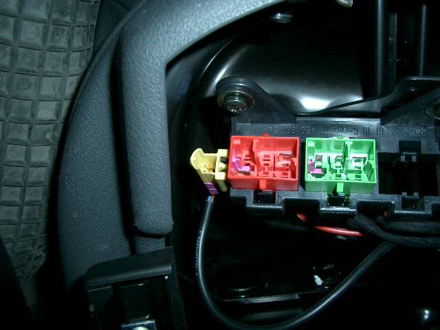

Bueno despues de vuestros consejos, y de visitar el desguace y coger 2 conectores de airbag de un A3... les he puesto una resistencia de 2,7 ohmios y luego un borrado de fallos con el vag com y de momento el testigo del airbag no se enciende, y tengo operativos por lo menos los frontales... Sigo esperando el poder conectar los de ahora o pendiente de la solución del conce... saludos -

el conector de la izda amarillo es el del airbag de mis asientos viejos con dos pines. El verde creo que es la calefaccion y el rojo para los movimientos electricos saludos -

Los conectores que yo tengo en los asientos antiguos y en mi coche son unos amarillos de dos polos con unos trocitos lilas, que son identicos a los cables que llevan los pretensores de los asientos. Intentaré hacer fotos de el conector en mis asientos antiguos. En total mi asiento antiguo traia 4 conectores: 2 grandes (uno rojo y otro verde) luego el amarillo del airbag de dos pines y uno negro de dos pines que en el recaro no viene cableado y no lo he conectado (El conector está en el soporte pero sin hilos)... quizas vaya por ahi los tiros... saludos -

Con los traseros ningún problema. Todo igual... a excepción que los nuevos traen calefaccion y yo solo tengo adelante.... Es una modificación que es facil de hacer ya que venden el kit del cableado. Pero el problema que tengo en los de adelante es: que el recaro tiene tres hilos en el conector (marron, azul, negro)y en los mios 2 (marron y azul creo), además de ser el conector amarillo diferente claro. Y mi conector en el lado del coche los colores son amarillo-marron y amarillo-gris Gracias a todos a ver si alguien sabe de esto.... saludos -

Hola hoy he cambiado los asientos de mi A6 por los de un Rs6 Recaro. El conector amarillo que en mis asientos tiene 2 pines en el del RS6 tiene tres pines con tres cables y es diferente. Claro lo he dejado sin conectar y llevo el testigo del airbag encendido con el consiguiente peligro. Alguien sabe el conexionado o cual es el esquema de dicho airbag. Me valdrá para mi coche? Puedo hacer alguna modificación... Me da un poco de yuyu andar con estos dispositivos. Otra duda es que en los asientos de atras llevaban este conector amarillo de dos pines... para que sirve si atrás no hay airbag... ni en los viejos ni en los nuevos. saludos y gracias -
