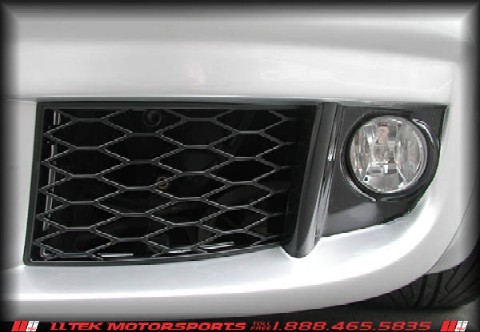

Las rejillas en la casa totalmente originales, pero como ves hay que cortar los trozos que unen la parte de encima de las colas de escape. Y por la altura casi te diria que es la misma del que tienes actualmente. Quizas mas ancho visto lateralmente. Yo lo compre en ebay a una tienda tuning al igual que el delantero. Por eso quizas me columpiara ya que es mas barato que en dietrich pero no vienen la rejillas jejeje. Y ademas en dietrich puedes traer los antinieblas que hasta ahora no he encontrado aqui. saludos -

Y aqui un detalle de la salida de escape y del plastico tipo rejilla, de como debe de quedarme. (Artesania pura y dura) -
