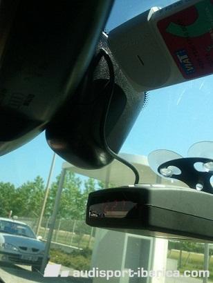

  3. pues os dejo una foto de como ha quedado la salida de corriente desde el embellecedor del espejo.

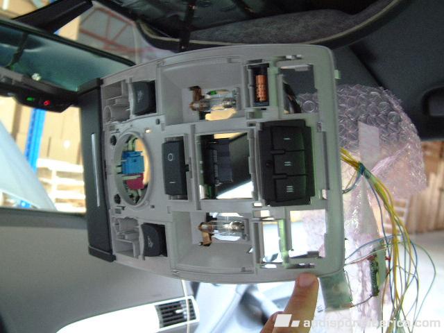

  9. Si podeis colocar un fusible aereo, en uno de los huecos del plafón por si a acaso... en caso de cortocircuito del equipo no tendreis que desmontar todo el plafon, solo tirar de los embellecedores y cambiarlo. Y como siempre mucho cuidado de no hacer masa al conectar el positivo con nada metálico del coche y todas esas cosas. Tiempo de realización 20 min. Herramientas necesarias: -destornillador estrella -llaves torx -tijera -cinta aislante -paciencia y tiento Espero os valga, os pondré unas fotos de como ha quedado el mio. Saludos

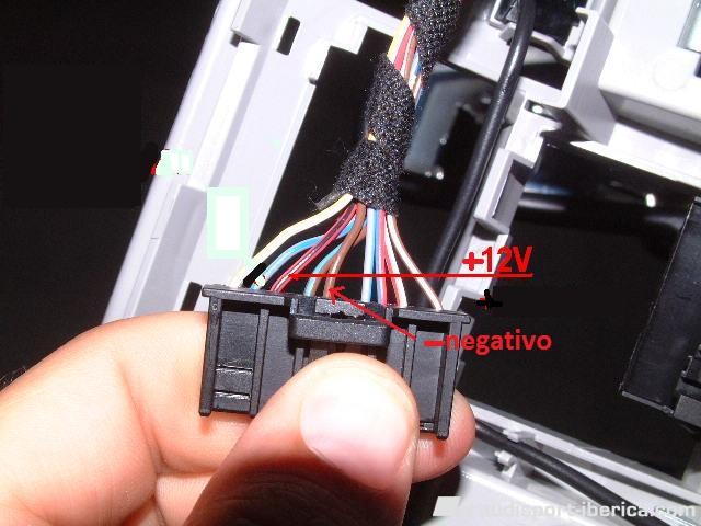

  10. encontraremos un conectorcillo con 6 hilos, pues bien pelando un poquito el cable que va al pin 1 que es de color rojo podreis conectar el positivo de vuestro dispositivo, y al 2 que es marron el negativo. Podeis como yo he hecho hacer un agujerito con la tijera a este embellecedor para sacar el cablecito, o bien sacarlo por el hueco que queda entre el guarnecido del techo y el cristal. Si quereis corriente directa hay que ir al conector del plafon y conectar asi.
  11. Ahora ya tenemos posibilidades, si tenemos espejo antideslumbrante podemos hacerlo de dos formas y si no lo tenemos podemos hacerlo de una. El dilema es tener corriente a traves de llave de contacto o directa. Ya que desde el conector del espejo se puede robar 12v a traves de llave y desde el plafón directa (que no se si se va al tiempo, que el coche está parado y cerrado, habria que comprobarlo) Si tienes espejo antideslumbrante tiramos con tiento de la tapa embellecedora del espejo

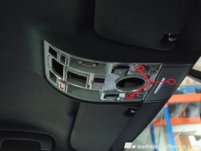

  12. dentro del portagafas hay un tornillo tipo torx y tambien el plafon lleva dos mas de estrella donde os pongo los circulos. Después de quitarlos podeis tirar del plafón.
