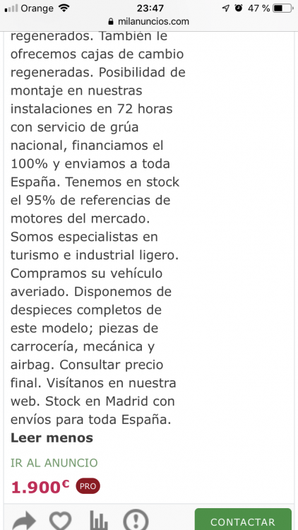

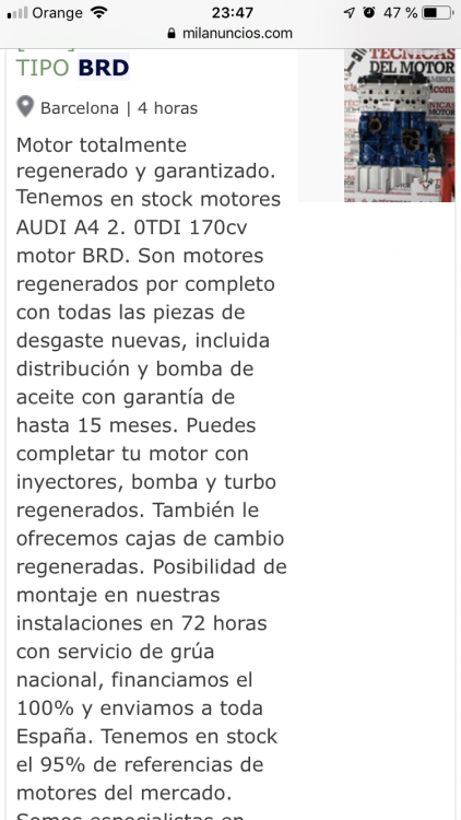

	Es es lo más triste por esa miseria de dinero jod** todo ahí te dejo el enlace del motor son 1900 que me confundi
