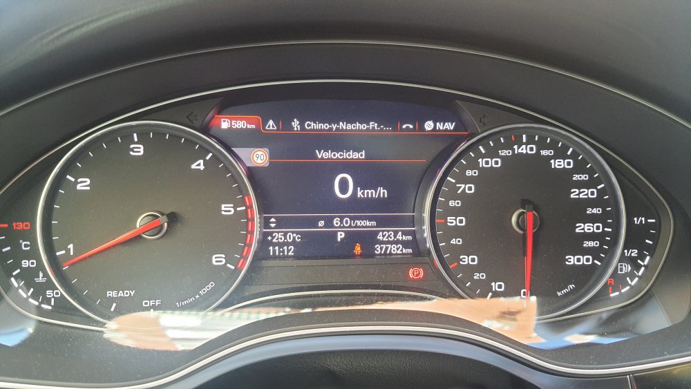

Lo primero daros las gracias a los que habéis contribuido a este hilo, gracias al que he conseguido instalarlo en mi a6 de 2018 con RMC, con tres sencillos pasos con el obdeleven. Entrar en: 17 instrumentos, Codificación extendida, pulsar botón para entrar en bits, seleccionar el Byte 5 y dentro de este activar el bit 2. Aceptar manteniendo pulsado la "v" verde. (En este momento el display del coche da un fallo que se quita en el siguiente paso) Ahora entrar en 8e UC procesador de imágenes, Codificación extendida, pulsar de nuevo botón activar bits, seleccionar Byte 2 y activar bit 0. Aceptar igualmente con la "v". Ahora lo que dice torrebasetes, entrar en 17 Cuadro de instrumentos, Adaptación, buscar indicacion activada de reconocimiento de señales de tráfico, pulsar pones en on y aceptar. Quitar contacto, poner y salir a carretera hasta que detecte la primera señal y nos aparecerá como en la foto. -
