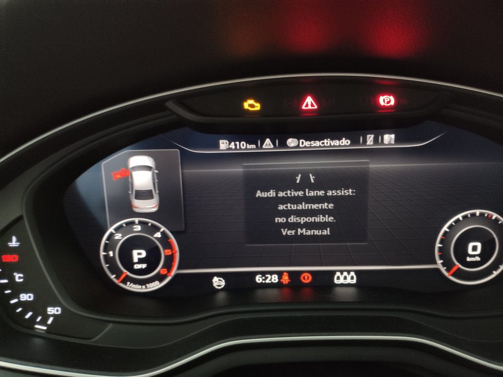

Buenas! Para no abrir otro hilo y como esta relacionado... Pues continuo en este. Después de dos semanas de cuarentena he ido a arrancar el coche y la batería estaba agotada. He hecho hasta 3 intentos y en el último, que parece que ha hecho el ánimo de querer arrancar, he escuchado un clack y automáticamente una luz en el cuadro y un aviso que decía algo así como que había que engranar P para arrancar. Evidentemente el coche estaba en la P. Alguien que le haya pasado algo similar o sepa por donde van los tiros? O es simplemente que se ha quedado sin batería? La luz en cuestión es esa y el coche antes de pararlo por última vez venía de pasar la revisión de los 60.000

Gracias por vuestras respuestas. La verdad que estoy muy en duda con lo que comento arriba de haberle colocado la interfaz para las cámaras. Hoy por ejemplo me ha vuelto a dar el aviso, había estado 4-5 días parado. Y al arrancar ha hecho un amago de no querer hacerlo. Sabéis si hay que hacer algo especial para cambiarla o serviría quitar y poner?
Buenas, a alguno se os ha gastado ya la batería? Más o menos que tiempo dura la primera? Es la tercera vez que me da el aviso de batería baja y no se si es por tiempo (el coche es de mayo 2016), por haberlo tenido parado una semana o por tener conectada la interfaz de las cámaras delantera y trasera (o las dos últimas juntas)
