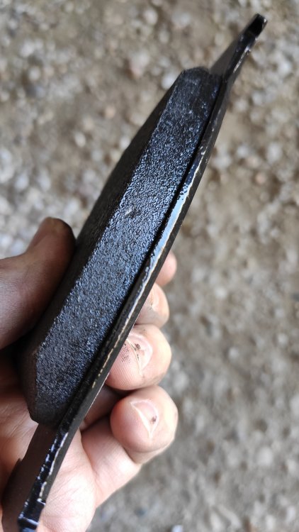

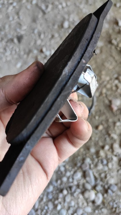

Bueno pues hoy tuvimos la segunda parte. El dia anterior habiamos acabados mosqueados con que el aviso de pastillas desgastadas siguiera saliendo. En los foros, la mayoria de información se referia a modelos anteriores en los que incluso un fallo de bateria parecia provocar ese fallo. Al final la solicion es mucho mas simple: nuestros coches traen dos sensores de desgaste. 1) en la rueda delantera del conductor (integrado en la propia pastilla) 2) el otro en la rueda trasera del copiloto. Este es independiente de las pastillas y en mi caso estaba dañado, asi que tendremos que sustituirlo (lo bueno es que es facilmente accesible desmontando solo la rueda, y va encajado a presion en la hendidura de la pastilla interna). Como hoy no lo tenia, um puenteo y listo (se corta el cable y se conectan los dos hilos entre si)...Esta solución me valdrá hasta que me haga con un conector nuevo (aprovecho a preguntar que si alguien conoce la referencia audi de este componente seria de agradecer). Solucuinado el tema del sensor el cambio de pastillas no tiene mas fuste (yo las he liberado con el odbeleven) y luego recogido un poco mas el bombin con el gato de carpintero. Los tornillos de las pinzas se podian sacar con la lleve allen pero tb una de tubo o fija Estas pastillas, aunque algo mas desgastadas que las de delante todavia tenian mucha vida me parece (ver foto) Un saludo. Rubén.
Bueno. Hoy le hemos metido mano al a4...Como era la primera vez hemos ido despacio y tras una hora y cuarto solo hrmos cambiado las delanteras. Esta es la experiencia: Las pastillas del conductor son las que llevan el sensor,se desenchufa y se saca de un clip (hay que rotarlo para ello). Se saca el alambre de delante y los tapones de dos tornillos de detras. Ala hora de quitar estos tornillos CUIDADO, van con llave allen del 7 que no es muy comun (hemos tenido suerte de llevar un buen juego de allens que si la traia) Tras los tornillos se apalanca un poco y se abre el soporte de las pastillas. Antes de quitar las viejas las hemos usado para retraer el bombin con un gato de carpintero. Retraido el bombin se retiran las viejas, colocan las nuevas y empieza el montaje inverso. Las pastillas del lado copiloto no llevan sensor, asi que ahi es mas rapido. Casi diria que se pierde mas tiempo en elevar, quitar rueda/poner rueda que en todo lo demas. Mañana tocan las de atras (tengo obdeleven). Una cosa que me ha llamado la atencion es que tras el cambio de pastillas delanteras se me sigue encenciendo el aviso de desgaste de pastlas en el cuadro. Le pase el obdeleven pero sigue. Asi que no se si tendra otro sensor detras, mañana lo veremos. Otra cosa que quiero compartir con los foreros es...He hecho el cambio con algo mas de 76.000km porque se me encendio el aviso, y al ir a cambiarlas me encuentro lo que podeis ver en las imagenes: que todavia quedaba aproximadamente la mitad del grosor de la pastilla en comparación con la nueva. Un saludo.
