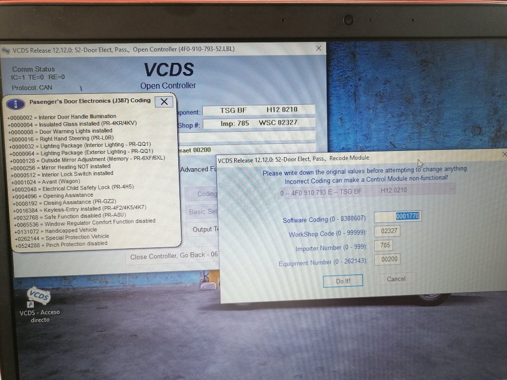

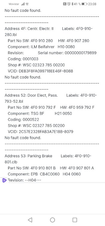

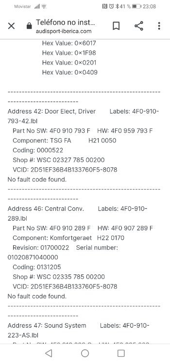

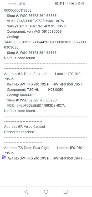

Encontré unas fotos de cuando pase el vag com, si no me equivoco, las puertas delanteras tengo que poner 522 y atrás 002? Más los 32 para activar las luces ambiental? Gracias -

+256 calefacción de espejos aver que tal... Vale, mañana lo intento, gracias muy amable -

Hola chicos! Cambié las centralitas de las puertas cun unas más nuevas ( tenía la terminación en F y puse E) pero cometí el error de no guardar los códigos viejos y ahora vi que no puedo arreglas los espejos, y también quería sumar 32 para la luz ambiente que le monte... Pero si sumo algo ya no encienden ni cuando abro la puerta.. ( las delanteras se encienden 2 3 segundos, las traseras se quedan encendidas) toca cambiarlas otra vez para copiar los códigos? Gracias
