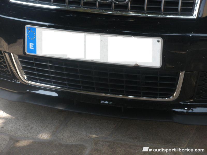

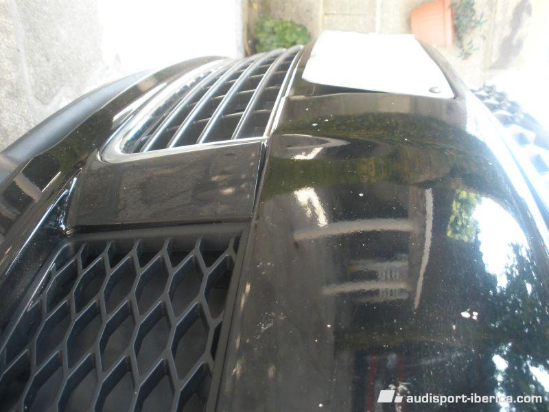

  1. Mark hay van unas fotos que le saque al coche con la parrilla del s-line ,a mi las rejillas laterales me encajan perfectamente para sacarlas ya te digo que hay que utilizar un destornillador si no no eres capaz.La central sujeta solo por arriba y por abajo pegada .Habria que medir la del s4 para saber si tiene las medidas que las del s-line la parrilla me podrias decir cuanto mide a lo alto y a lo ancho por la parte de abajo (en los radios) por si en un futuro le pongo la del s4. ota mas
  2. rectifico mi respuesta del añadido s-line si encaja perfectamente tenia un lado del añadido un pelin mas alto por eso no me encajaba forzandolo un poco ya me entro (los 2 nervios del añadido se separan un poco pero pienso que puede pasar ya colgare unas fotos de como me ha quedado ).
  3. hola mark (mi seudonimo es Baffi no BUffi) aclarado esto al final tuve que sacar toda la defenta pues mi añadido tenia un cuadradito a cada lado que sujeta la defensa de arriba con el añadido y de`pues de tanto mirar no erar capaz de legar a el bueno he sacado la defensa y he adaptado todo yo he puesto la rejilla frontal del s-line pues el forero adolfinik me habia dicho que la del s4 habia que adaptarla y he elegido la otra opcion te digo tambien LA DEL S-LINE TAMPOCO ENCAJA DEL TODO BIEN ) ya te mandare una foto de como me queda a mi pues si la encaja del todo el los dos soportes del medio los fuerzas mucho y se separan para abajo aparte las grapas solo coinciden las de arrriba por abajo tienes que hacer un apaño ,una pregunta la parrilla del s4 como la has sujetado (ahora tienes que pintar el faldon ;la puesdes sacar o la vas a tapar para pintar un saluds
  4. como has hecho Mark para desmontar solo el añadido pues todos me han dicho que hay que sacar toda la defensa aparte el añadido lleva una grapas en los laterales con tornillos y estas desde el hueco del paso rueda creo que no se son capacas de sacar .
