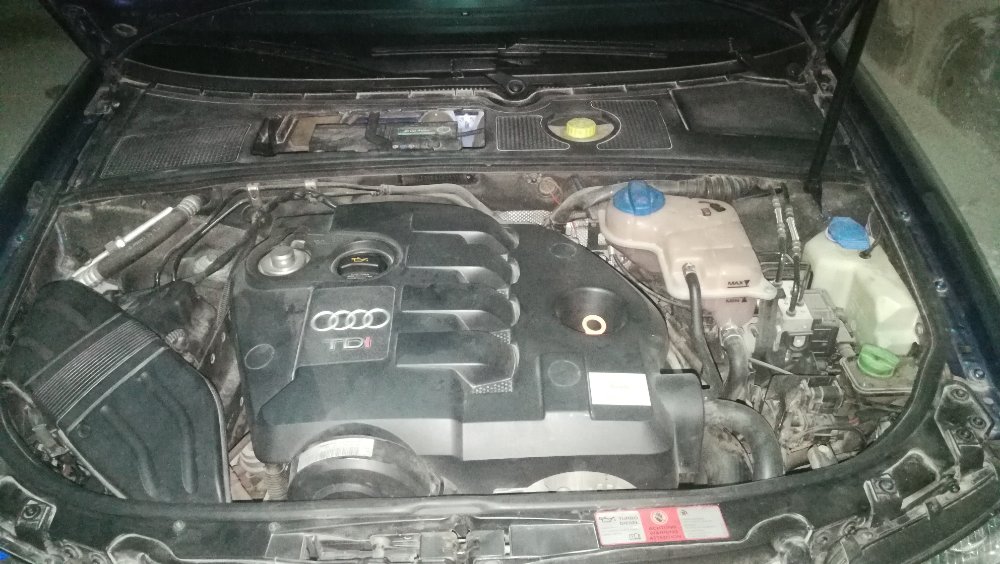

  4. Hola buenas. Ayer justo el climatizador de mi B6 empezó a hacer cosas raras. Os explico: En parado o a bajas vueltas el clima va, pero no enfría. En cambio salgo a carretera y funciona perfectamente. No hace cosas raras la consola y el ventilador interior funciona bien. Echando un ojo a los electroventiladores de los radiadores he visto esto, adjunto video: Puede ser que se haya jodido el electroventilador o es normal? Porque he visto que es bastante cara. Se ser así que Ridex o NRF las veis de confianza? Un saludo y gracias.

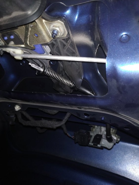

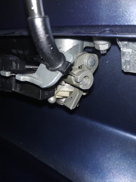

  5. Pasador? Ves, eso no lo sabía. Me puedes explicar un poco como se desmonta?
  6. No, solo donde apoya el muelle. Mi idea es poner una chapita con epoxy y darle más resistencia, pero no se como desmontar la pieza. Si no se arregla, pues otra. Pero veo que es un problema endémico (como lo del cierre de la tapa del reposabrazos).
  7. Se que la venden, pero mi idea primera es sacar la pieza y reforzarla con algo de metal, porque lo que lleva roto es una pestaña de plástico donde descansa el muelle

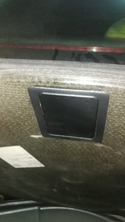

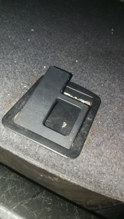

  8. Muy buenas. Me he dado cuenta que el asa que lleva la tapa del suelo del maletero la tengo rota. He estado mirando a ver si la saco y la reparo pero le he estado dando vueltas y nada, no lo veo así que pregunto antes de romper nada. Me refiero a esto. Gracias PD: Aprovecho también para preguntar si hay alguna forma de desmontar la tercera luz de freno de un berlina, que me gustaría colocarla bien (la tela se ha salido parece) y darle una limpieza
