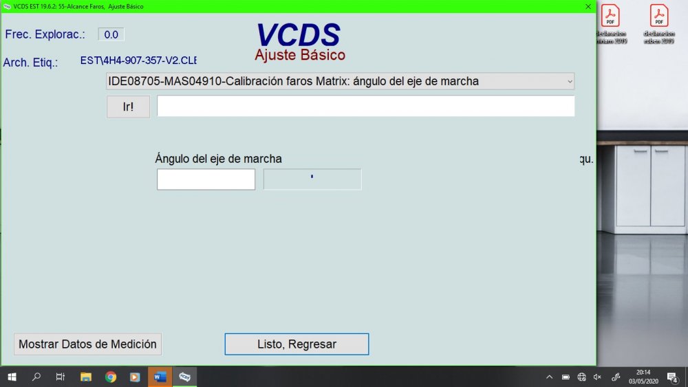

Es lo que he hecho ahora pero para los matrix led creo que hay que hacer el resto y sin esos datos que pide no me deja hacerlo. Haciendo eso he conseguido quitar el primer fallo y que funcionen las cornering pero las largas automaticas nada. Buscare de donde se pueden sacra esos datos.

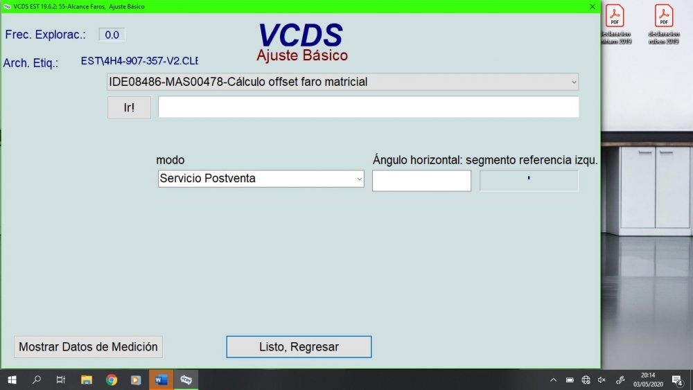

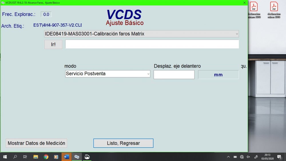

os cuento he entrado en ajustes basicos y haciendo uno de los ajustes basicos he conseguido que vuelvan a funcionar las todoclima y las cornering light, el primer fallo a desaparecido ahora solo quedan los 2 del matrix led , me salen otras tres opciones de configuracion pero me faltan unos datos que hay que introducir y no se si se pueden sacar de algun lado os dejo las capturas de las otras 3 cosas que se pueden ajustar de nuevo muchas gracias
he mirado y me pone servicio postventa debajo y tengo que poner algo que marca en mm ahora vuelvo a mirar y os cuento
ya esta codificado con el original y ahora salen 3 fallos que quieren decir lo mismo porque todos son de calibracion y por lo que se para calibrar no queda otro remedio que hacerlo en el servicio oficial, de todas formas dejo por aqui los codigos de errores.muchas gracias por la ayuda 5275220 - Faro(s) C107E 54 [137] - Ninguna calibración Luz de Averías prendida - Confirmado - Verificado desde el borrado de la memoria de averías Cuadro Congelado: Estado de Avería: 00000001 Prioridad de Avería: 2 Frecuencia de Avería: 1 Reseteos del Contador: 87 Kilometraje: 101028 km Fecha: 2020.05.03 Tiempo: 18:51:54 5350720 - Luz alta (luz de carretera) matrix izquierda C1175 54 [137] - Ninguna calibración Luz de Averías prendida - Confirmado - Verificado desde el borrado de la memoria de averías Cuadro Congelado: Estado de Avería: 00000001 Prioridad de Avería: 2 Frecuencia de Avería: 1 Reseteos del Contador: 87 Kilometraje: 101028 km Fecha: 2020.05.03 Tiempo: 18:51:54 5350976 - Luz alta (luz de carretera) matrix derecha C1176 54 [137] - Ninguna calibración Luz de Averías prendida - Confirmado - Verificado desde el borrado de la memoria de averías Cuadro Congelado: Estado de Avería: 00000001 Prioridad de Avería: 2 Frecuencia de Avería: 1 Reseteos del Contador: 87 Kilometraje: 101028 km Fecha: 2020.05.03 Tiempo: 18:51:54

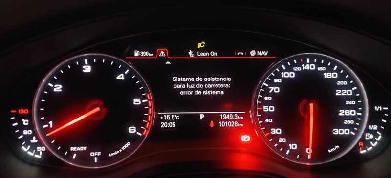

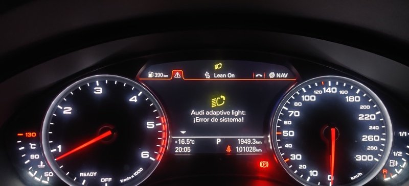

Segun el fallo que marca es que se le ha borrado la calibracion pero me parece rarisimo. Puede ser que al hacer ese cambio me haya desactivado otra cosa???
Ayer hice el scan completo y le di a borrar pero vuelve a aparecer. Ya se que la he liao por probar una cosa que pense no tendria mas que activar o desactivar.
hola hoy he estado probando a codificar unas cosas con el vagcom sobre todo lo del freno de mano automatico y la atenuacion de las diurnas, decir que llevo faros matrix led, en el modulo 55- alcance de luces he vistoen un bit la opcion luces de galibo la he dado a activar y automaticamente me han salido los fallos en el FIS, he vuelto a desactivar el bit que habia activado de las luces de galibo y se me han quedado unos fallos en ese modulo que ahora os dejo. me he fijado que lo que no funcionan son las luces todotiempo (antinieblas del matrix led), el cornering light y no me deja activar las luces largas automaticas (no me sale en el cuadro el simbolo de la A que sale cuando se activa. los fallos que da son estos: 13705491 - Falta el mensaje del bus de datos U1121 00 [137] - - [Nueva función! Sólo nuestras interfaces HEX-NET y HEX-V2 dan los detalles de avería extendidos] Luz de Averías prendida - Confirmado - Verificado desde el borrado de la memoria de averías Cuadro Congelado: Estado de Avería: 00000001 Prioridad de Avería: 6 Frecuencia de Avería: 1 Reseteos del Contador: 87 Kilometraje: 101028 km Fecha: 2020.05.01 Tiempo: 20:59:12 5275220 - Faro(s) C107E 54 [137] - Ninguna calibración Luz de Averías prendida - Confirmado - Verificado desde el borrado de la memoria de averías Cuadro Congelado: Estado de Avería: 00000001 Prioridad de Avería: 2 Frecuencia de Avería: 1 Reseteos del Contador: 87 Kilometraje: 101028 km Fecha: 2020.05.01 Tiempo: 20:59:12 y lo que aparece en el FIS es esto: por lo que veo pone fallo calibracion alguien puede echarme una mano o me toca ir al servicio oficial????

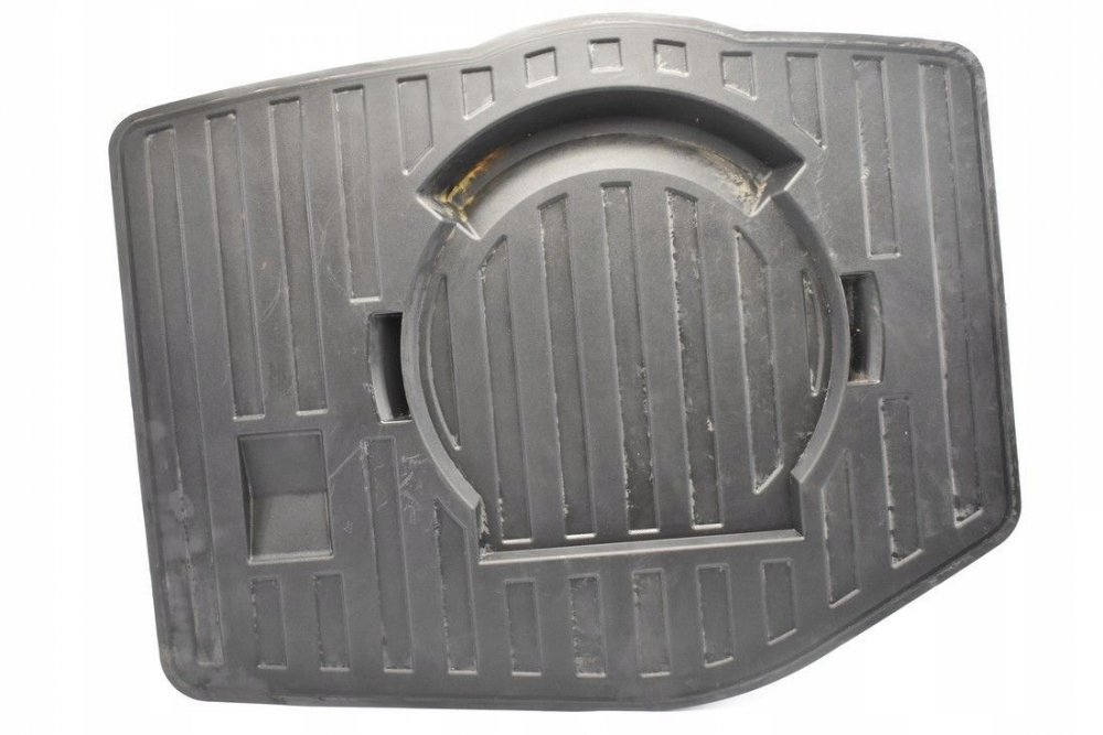

la forma parece la misma pero esta ultima parece como que tiene menos fondo -

la otra tapa parecida que he encontrado es la de la siguiente foto los que la tenéis puesta si podéis hacer una foto o decirme si es la primera que puse o esta. yo en el hueco ese lo que tengo es el subwoofer del bose, y lo de la suspesion neumatica pero ya he visto que si que entra lo unico que no tengo claro es lo de la tapa si me va a tocar quitarla o buscar otra -

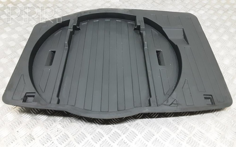

buenas gente seguimos con los inventos de cuarentena ( esto empieza a ser una ruina ) ahora vamos con el tema de la rueda de repuesto ya que no la tengo y necesito mandar a reparar una llanta que esta un poco rozada y no me apetece tener el coche en vuelo 1 semana a parte de el tema de quedarte tirado. Ya he localizado rueda y he visto que tengo que cambiar la espuma donde vienen las herramientas la duda que tengo es si la tapa que va entre la rueda y la tapa tapizada del maletero del avant me vale la que tengo o tengo que buscar otra. dejo foto de como es la que tengo y si alguien que tenga un avant y tenga rueda de repuesto me pusiera una foto con ref. o me dijera si es el mismo modelo o no se lo agradeceria mucho.
