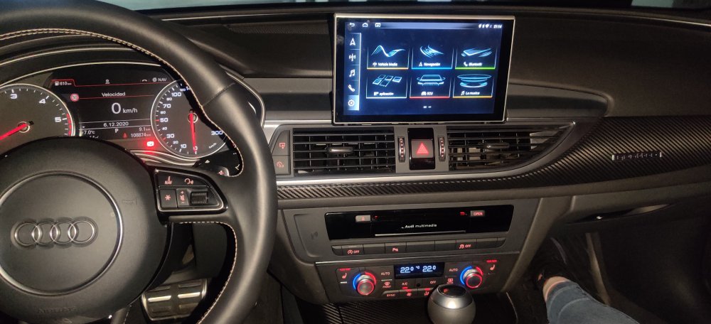

Después de unos días de uso os cuento , las aplicaciones de GPS ,que es lo que mas he probado, muchísimo mejor que la original de Audi coge bien señal con la antena por debajo del salpicadero. lo único que de momento no consigo que funciones del todo bien es el tema de la música ya que la calidad del audio me da la sensación de que pierde mucho y como que el subwoofer del maletero deja de funcionar, pero tengo que seguir probando y ver si puedo cambiar la aplicación de audio predefinida que no los consigo, el bluetooth no os puedo decir porque sigo usando el original del coche .El tema de video tiene muy buena resolución , os dejo un video de como se ve la aplicación de las motos. https://youtu.be/32L2Ty5RHX0 El funcionamiento de la pantalla en cuanto a recoger y demás en general bien, cuando recoge se apaga sin problemas, lo único es que cuando esta abierta tiene un pequeño cabeceo ya que donde va sujeta al mecanismo que la retrae el agujero es mínimamente mas grande pero no tiene pinta de tener difícil solución y como digo es muy poco lo que cabecea. si queréis saber algo mas decidme y os intento contestar -

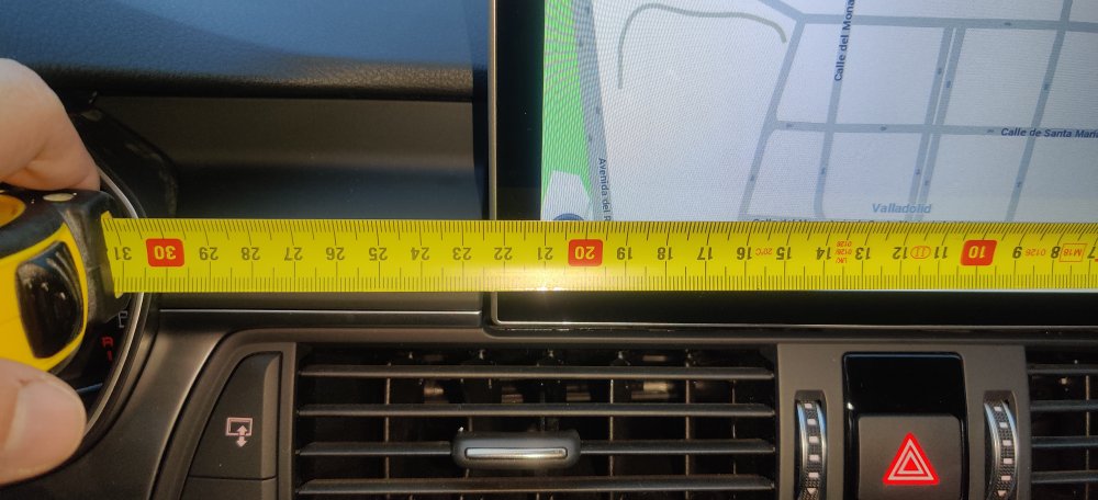

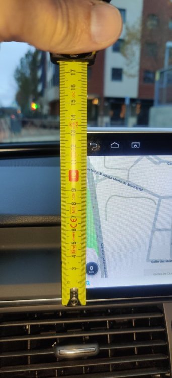

las medidas que he puesto yo son mas grandes que la RMC? -

Ru93 responde a A6 Hornet de discusión en Audi A6 / Allroad C7 (2011-2018)
ahi estan las medidas aprox. de todas formas sigo pensando que el mecanismo de la panatalla de 6,5 y la de 8 es diferente y tiene menos recorrido una que otra ya que hay diferentes ref. -

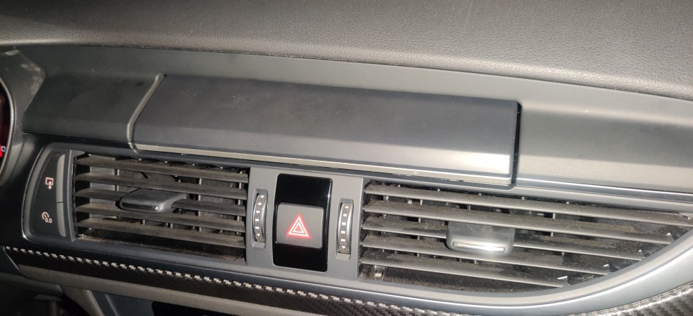

no salia imagen por la pantalla nueva y al final mirando el cable que hace de puente en la imagen habia una mala conexion de un cable con el conector lo puse bien y a funcionar no he probado mucho ya que ayer cuando acabe de montarlo lo único fue configurar que la camara trasera original apareciera al poner la marcha atrás. pero lo poco que vi se ve bastante cómodo , se sigue viendo todo lo original sin problema, la resolución probé con un video que venia en la memoria y mejora muchísimo en cuanto a la de serie, lo del carplay yo no cogí ya que con el sistema Android que tiene me vale de sobra pero la opción la había. de todas formas cuando la pruebe un poco mas os cuento -

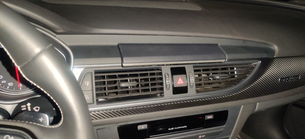

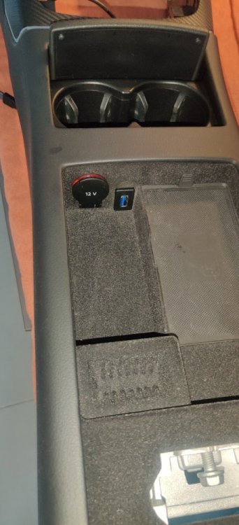

bueno pues ya esta montada la pantalla he tenido algún problema porque al principio no me detectaba la entrada de video pero después de unas horas sin problema, no tiene mucha complicación. tengo todavía que configurar las cosas pero tiene muy buena pinta todo lo original funciona perfectamente, la pantalla trae 2 usb mas y he aprovechado para poner uno de ellos en la guantera del medio y tengo que poner la otra toma en la guantera para que no anden rodando. la pantalla queda guardada de la misma manera que la original -

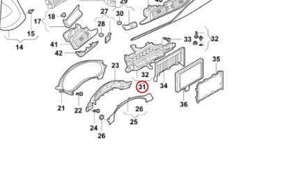

Por lo que he visto en el despiece el hueco donde va metida la pantalla con el mecanismo es igual en los 2 modelos al igual que el embellecedor negro que va en el salpicadero, la diferencia esta en el mecanismo donde esta el motor que hace que salga y entre (pieza 31 del diagrama), dependiendo la pantalla hay diferentes referencias y viendo por fuera las piezas parecen iguales pero una debe de tener el "tope" de la pantalla cuando esta metida mas dentro que otra. Esta semana pedire la mia y en cuanto la tenga y la monte os cuento -

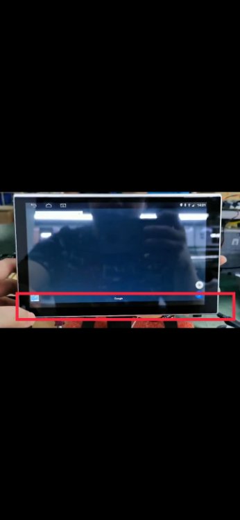

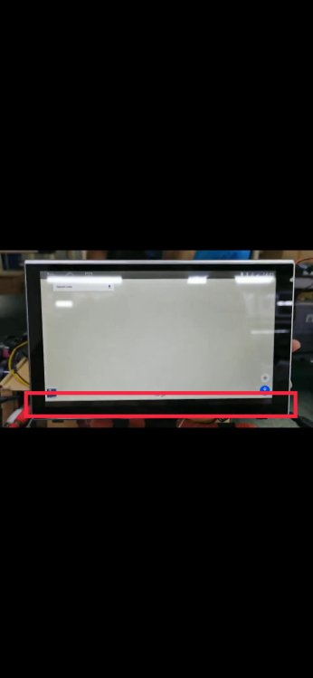

Las app de maps, youtube y algunas otras te salen a pantalla completa o te queda una linea negra abajo??? He visto algun video de pruebas y parece como que queda una linea sin llenar la pantalla pero si pudieras confirmar como queda...
