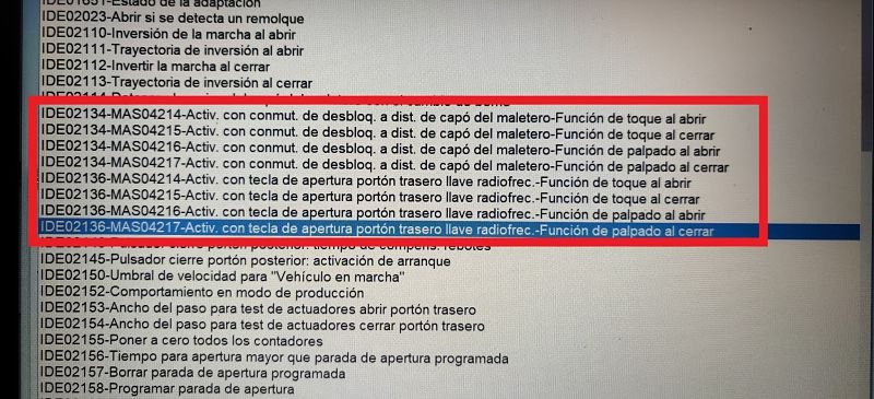

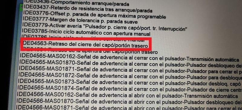

  1. encontre otra manera que ponia modulo 4D y en ese me da fallo de que no existe pero con el 6D funciona os dejo la manera de la que lo he hecho yo la primera parte del modulo 46 ya lo tenia por la llave comfort Cerrar el maletero con una pulsación breve desde el mando con pitidos de advertencia de seguridad mientras baja. Modulo 46 Coding 07 Long coding helper Byte 2 Bit 2 marcado Salir doit Después 6D Trunk Elec Security Access 16 12345 do it Adaption luego de los IDE2134 e IDE2136 que salen en la siguiente imagen he dejado desactivados los de la función palpado y he activado los de toque ahora abre y cierra con un toque desde el mando de la puerta del conductor y desde el botón de la llave otra cosa que he activado es el retraso de cierre desde que das la orden de cerrar el maletero así puedes dar al botón de cierre y coger algo del maletero antes de que cierre Después 6D Trunk Elec Security Access 16 12345 do it Adaption entramos en IDE4653-Retraso de cierre de capo/porton trasero el valor que pone es 0.00segundos yo lo he cambiado por 2.00segundos damos a guardar y listo
  2. he encontrado esto para el a7 probare si sale lo mismo y os cuento Cerrar el maletero con una pulsación breve desde el mando con pitidos de advertencia de seguridad mientras baja. Modulo 46 Coding 07 Long coding helper Byte 2 Bit 2 marcado Salir doit Después 6D Trunk Elec Security Access 16 12345 doit Adaption y desplegamos los canales. Ahi hay las primeras 8 opciones de la siguiente manera (1) (2) (3) (4) y (1) (2) (3) (4) Pues bien las (1) deben estar no active y las (4) active marcando sobre las (4) te sale como esta Nuevo valor, doit, y listo. Ahora también puede cerrarse desde el botón del piloto con el coche en marcha.

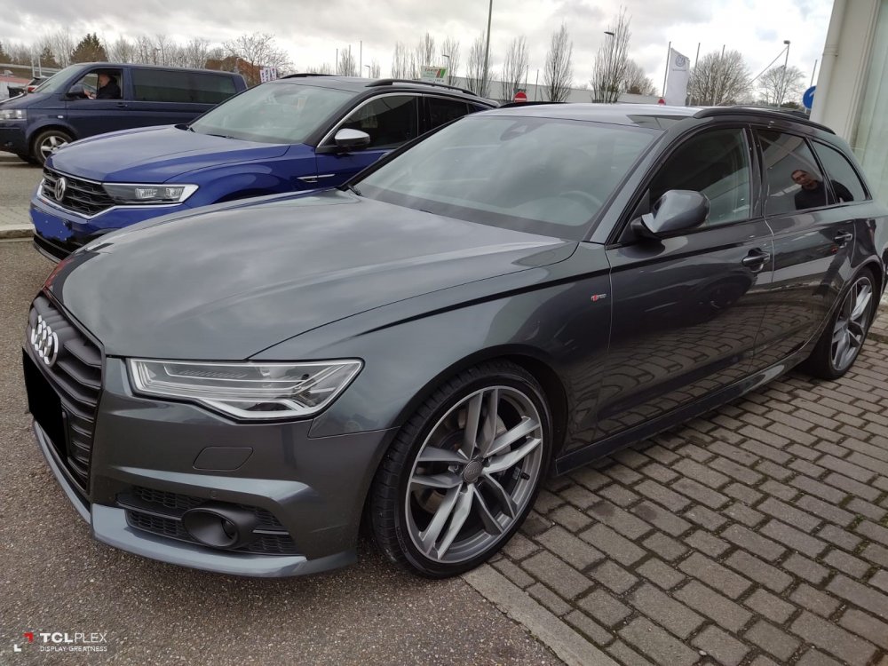

  4. Es modelo 2016 si, en los facelift se diferencia si es led normal o matrix por la parte negra que tiene el faro en los led normal esa parte negra es gris. lo de la suspensión neumática yo buscaba que a ratos fuera mas cómodo y a otros mas bajo y la única solución era la neumática Si es una unidad importada después de un tiempo buscando encontré lo que quería
  5. tiene los faros matrix led , que por cierto son una pasada, del resto del equipamiento la tiene bastantes cosas lo que tenia claro es que quería los matrix led ,la suspensión neumática y las llantas lo mas grandes posibles, luego a parte tiene el pre sense plus, iluminación ambiental, cuero valcona, mmi touch bose con el connect, llave comfort , asientos eléctricos calefactados del. y tras....la verdad que esta bastante bien y sobre todo lo que me ha dado es una sensación de seguridad en cuanto a sistemas que tiene, ahora me queda aprender a utilizar todas las cosas que la mitad no se como van jajajaja. pero vamos que estoy encantado
