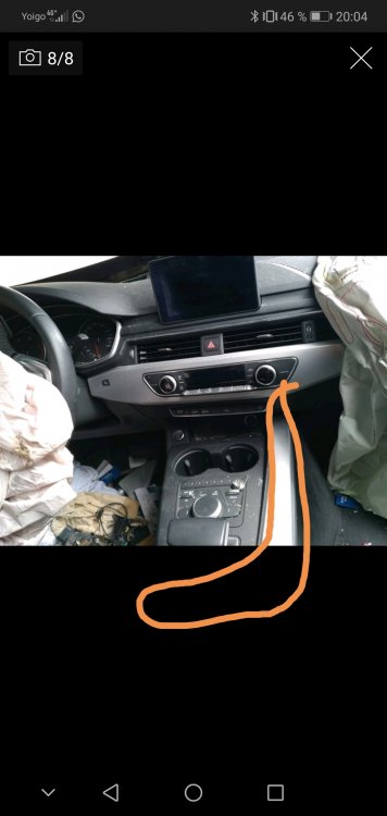

Hola a todos....quería preguntar unq cosa y por no abrir un post lo pongo aquí....¿Sabéis para que son estos enganches?es de un Avant.... para la cortina del maletero o algo tienen q ser.... -
