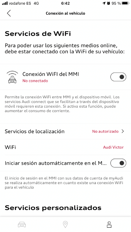

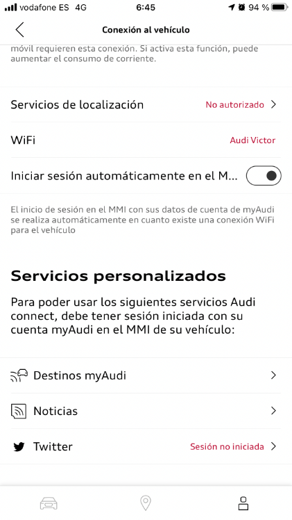

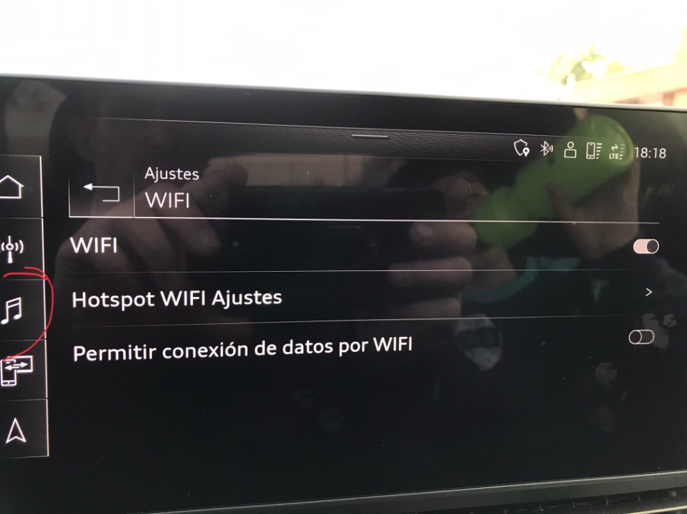

Hola, no había visto las preguntas. lo de quitar los datos del coche me refiero a que hay una opción de desactívalos aún siguiendo el wifi activo. Te adjunto foto. y lo de la música, quiero decir que si me conecto a través de bluetooth, primero tengo que abrir la App de Spoty o Amazon en el móvil y luego ya puedo manejarla en el mmi a través de la opción de música, medios ( segunda foto) pero limitada ,Solo me deja pasar canción y retroceder. No puedo ver la lista de canciones. Sin embargo, por cable( CarPlay) si puedo controlar las App perfectamente con sus listas. no se si me he explicado bien -

Eso es para dar permiso a la app para que sepa mi ubicación( del móvil), no la del coche. El coche si veo siempre donde esta, esta activada. La del móvil la tengo que solo sepa la ubicación cuando abra la app -

He estado probando y no hay manera. Si me conecto a la red wifi del coche , el móvil tira de los supuestos datos del coche( que no tengo) y no se puede conectar a nada. La app de my audi no se conecta a internet. Y si quito los datos del coche, el movil si usa los suyos pero la app de myAudi me dice que no estoy conectado al coche. Siempre sale rojo. Sin embargo en el mmi si me dice que el movil está conectado. A mi ni siquiera me aparece en la app amazonmusic ni nada de eso. Solo Twitter, destinos y noticias.En el mmi tampoco. La unica manera de conectarme a spoty... o amazon es dando a medios y empezar a reproducir desde el movil. Me deja manejarlo desde el mmi pero limitado. Solo puedo acceder a ello sin problema a traves del cable. Abrir, cerrar y ver el estado del coche si puedo desde la app. A la espera quedo de lo que te digan en el concesionario. -

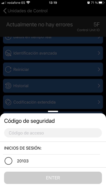

El problema esta en el modulo A5, en el 5F si deja. Como digo , no se si será por no haber hecho las codificaciones previas o es que simplemente no se puede. Solo he entrado a ver, no he codificado nada. Meto el código de seguridad y abro el capo, pero nada. Esta foto la he hecho sin tener el Obd conectado, pero es lo mismo que pone cuando intento entrar -

Pero has empezado a hacer la codificación o solo has entrado a ver cada uno de los pasos? Yo he entrado solo a mirar, sin modificar nada, y me ocurre lo mismo. No se si es que la adaptación no deja entrar si hacer los pasos previos o es que yo tampoco puedo. -
