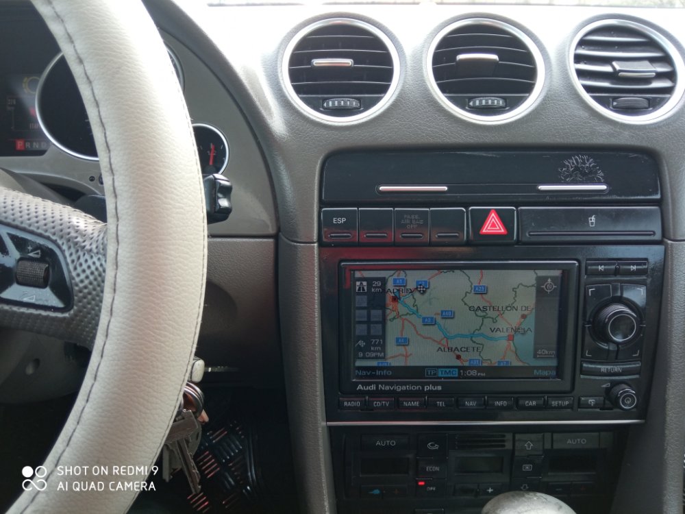

Muy guapa la radio, aún así yo prefiero mantener la original y una duda , bueno dos, sabéis cómo conseguir mapas actualizados (con radares) y como ponerle un cacharro de esos bluetooth? Llevo leyendo días el tema de modelos de radio etc y ya no sé cuál es el mío , tengo la cabeza "palla".

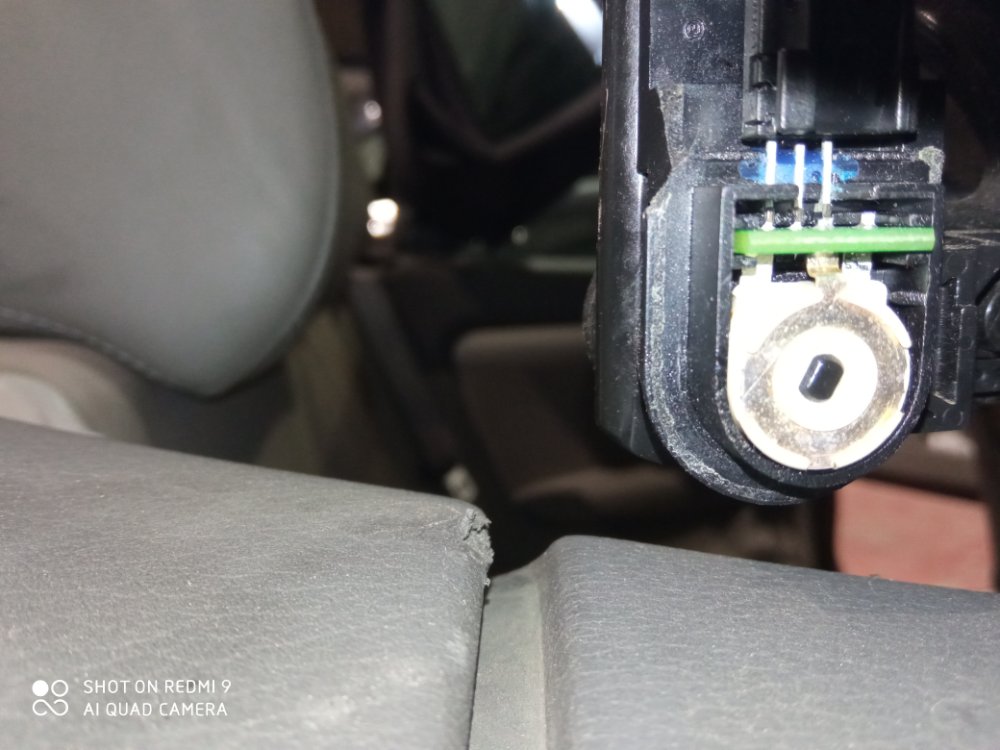

Bueno, techo cambiado ,he puenteado el "sensor" de la bandeja para quitarla, ahora limpiar , teñir y aplicar el producto ese de renovo, el cambio es brutal. ¿Sabéis si el techo anterior con la lona jorobada o la bandeja tiene alguna salida o directamente la mando a la M?

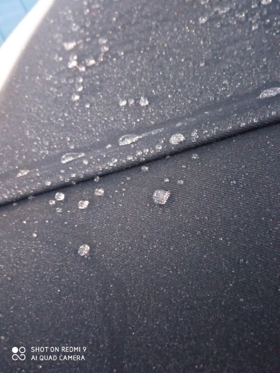

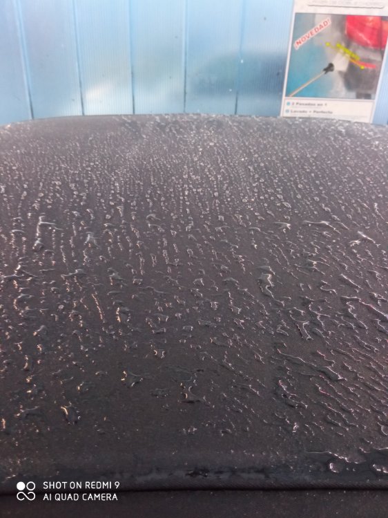

Es justo lo que pensaba, al aplicar el sica el techo ahora es como si fuese un material plástico y creo que un tinte no te va a solucionar nada, los tintes "impregnan" el material si es poroso,pero si es sintético o no absorbente no tiñen. Hay botes de silicona líquida para pintar , creo que va a ser más adecuado, se aplican con rodillo y dejan una capa uniforme.
Que va, quedan horribles.... Ni caso, fue un ataque de envidia , quedan preciosos.
La verdad, me vas a perdonar pero no entiendo tu pregunta. Lo que quiero decir es que si has aplicado una especie de Sika al techo, lo has convertido en algo que ya no permita que se impregne el tinte en la tela. Yo aún sigo liado con el mecanismo,a falta del cable vag-com, pero algo tengo que hacer pues el mío tiene unos parches horribles en los laterales pegados con Sika , una cosa antiestética absolutamente , supongo que cuando solucione la parte mecánica lo llevaré a un toldero y después de que me dé el presupuesto comprare un te ho por eBay. Esas Fotos!!!
Ya somos 3, quizá lo suyo sería que guardase una copia de seguridad en algún servidor, sobre todo por si le pasa lo mismo........ AHI LO DEJO XD
Uff, ¿tinte? Más bien yo buscaría alguna pintura elástica, o vinilo , el tinte impregna,pero eso ahora ya es un material sintético y creo que su absorción es cero.
Como lo has aplicado, que terminación deja? Con rodillo, brocha, brillante...
Hola, este "sensor" en realidad es un potenciómetro lineal de 1k , lo venden en cualquier tienda de electrónica, lo digo por que me pasaba lo mismo.
