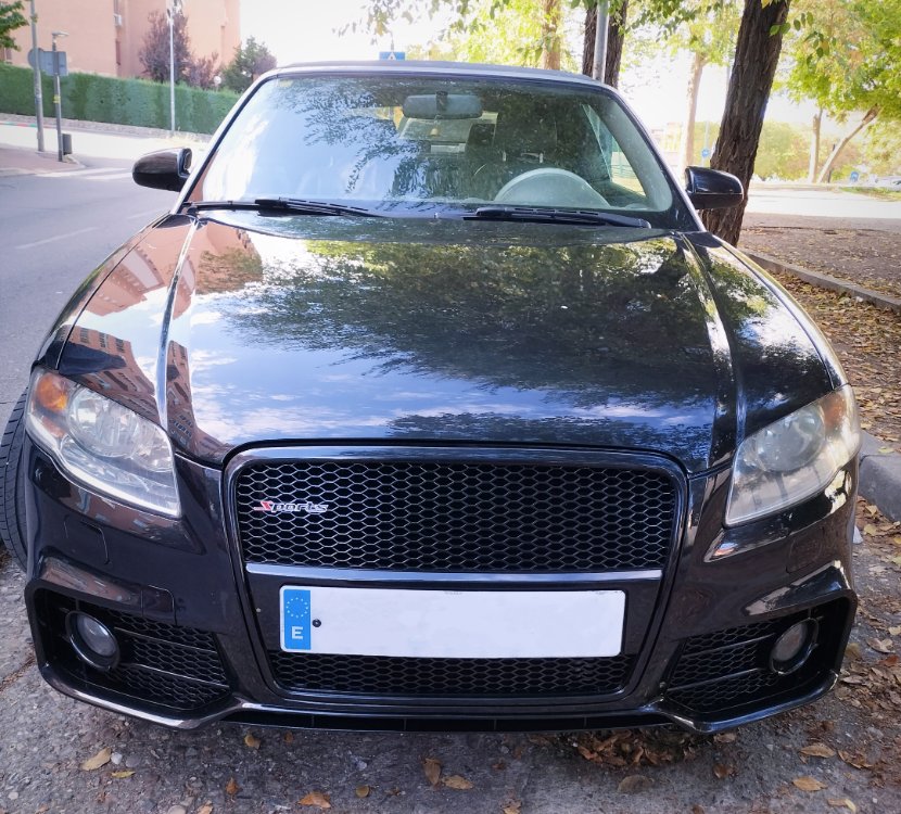

Actualizo el morrito que se le ha quedado al niño, el anterior lo metí en una acera y la cogió cariño. No hay mal que por bien no venga.
