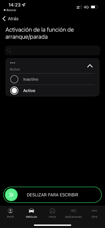

Ahora que estoy puesto con este tema y que más adelante me dará pereza volver a ello, estaba pensando en activar algo más aunque de la lista inicial o de lo que hay las aplicaciones de la App Obdeleven ya no hay mucho más que me llame la atención. Lo único estaba pensando en el tema de desactivar el apagado automático del motor porque siempre lo desactivo cuando arranco - está en la App pero no dice lo que hace, y no lo he visto por aquí para intentar codificar. Tambien tengo la apertura del maletero desde la puerta del copiloto pero no tengo cierre por botón desde el maletero y estaba pensando que lo mismo la función está disponible por software y se puede asignar a la tecla multifuncional del volante. En fin, esto último supongo que imposible pero si sabéis algo para quitar el apagado auto del motor…gracias!!

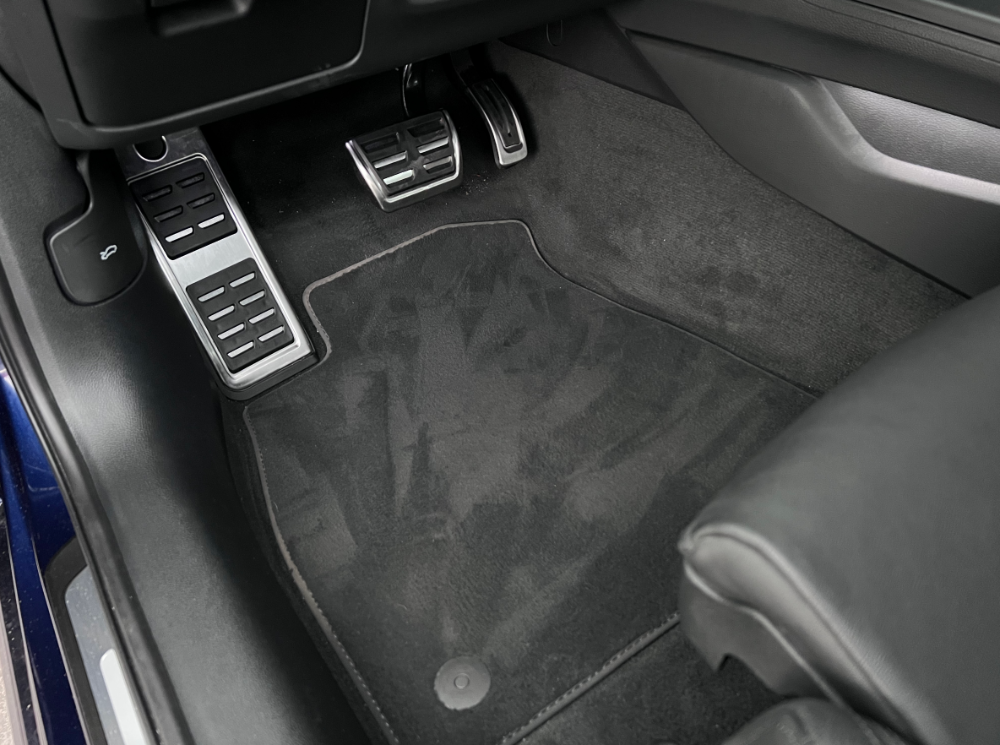

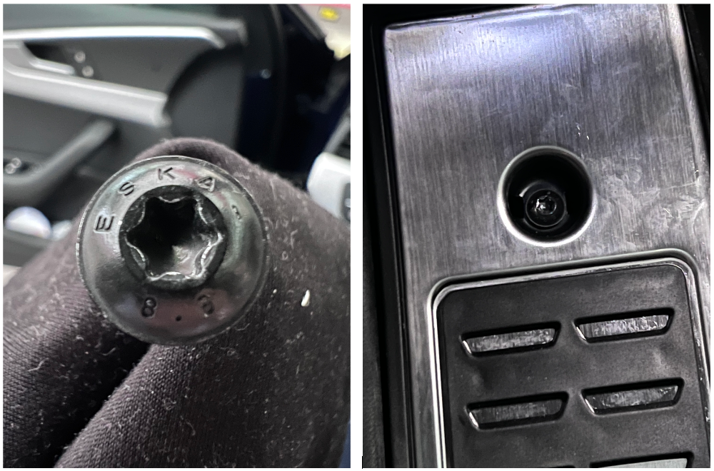

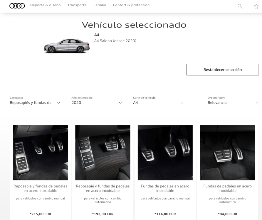

Por cierto, acabo de ver el link de los pedales originales de Audi ... 192 euros más instalación ... jur jur... os lo dejo por si a alguien le interesa... https://shops.audi.com/es_ES/web/accesorios/deporte-diseno/productos-style-interior/reposapies-y-fundas-de-pedales
Bueno, lo prometido es deuda... Y ahora las fotos del tornillo que yo finalmente conseguí volver a enroscar con otra punta porque no tenía esa y el pack de puntas me costaba 12 euros en carrefour... Saludos y gracias a todos, recordad que esto es en un A4 B9.5 facelift y que hay diferentes modelos de pedales/reposapies con modos de instalación distintos.
