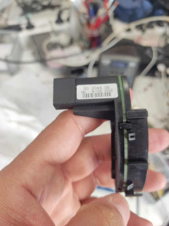

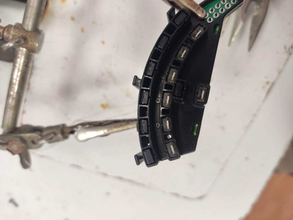

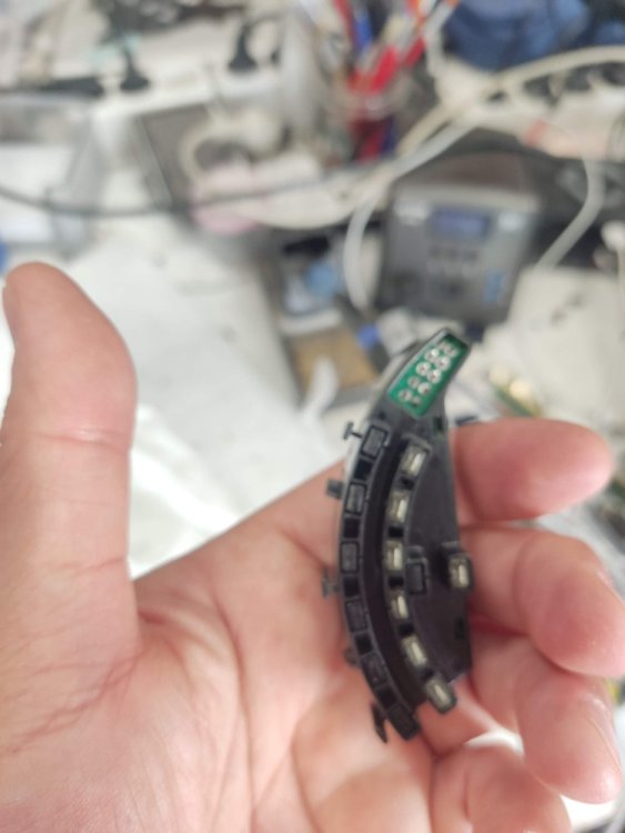

Hola compañeros, después de una semana de uso, no ha aparecido nunca más la dichosa luz!. Digamos, que ha sido un acierto!!!. Pues si a alguien le está pasando lo mismo, antes de cambiar el sensor, hacer esto. Incluso me atrevo a decir que, si pones uno de desguace, si no se sueldan los contactos, fallará..... Un saludo!. -

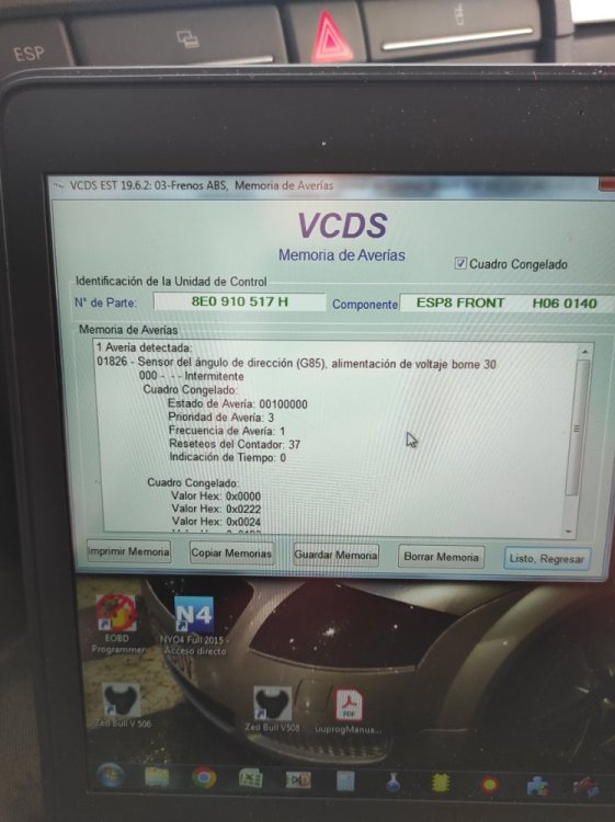

Hola amigos, pues que mi A4 del 2008 (B7), los días calurosos, al arrancar (No siempre), se encendía la luz del ESP. Le conectaba VagCom, y me salía un fallo en el sensor G85. Por la frecuencia, y por los momentos que sucedían (Con frío, lo hace menos), sospechaba que era falso contacto, así que me puse a indagar. Dicho sensor, es el que mide el ángulo de giro del volante, y con esa info, y otras, el ESP, hace sus cálculos. El sensor en cuestión, yo pensaba en un principio, que era un potenciómetro o algo similar, pero no es así. El sensor, tiene varias barreras infrarrojas, es decir, tiene creo que 7 u 8 leds emisores y receptores infrarrojos, unos frente a otros, y la anilla del volante (La que une eléctricamente todo), tiene unas pestañas, que pasan entre dichos leds. De esta manera, el calculador "Sabe" donde se encuentra el volante, y cuántas vueltas ha dado. Y vosotros os preguntaréis, si es óptico, que es lo que se fastidia?.... Pues resulta que, realmente, es una placa pequeña, con pocos componentes. Al desmontarla, veo que el conector, que une la placa con el coche, tiene 8 pines, de unos 5cm de largo, y, al parecer, algún ingeniero se le olvidó de "Soldar los pines"....es decir, en vez de ir soldados, van a presión. Por ende, entre el traqueteo, los años, y el frío y calor, evidentemente, empiezan los falsos contactos. Lo que hice, fué resoldar toda la placa, y donde estaban incrustados estos pines, es decir, la unión pines - placa, pues lo soldé también. Resultado.....se acabaron los fallos aleatorios!. También, aproveché para limpiar los leds con un bastoncillo y alcohol, por si acaso. Así que si a alguien le sucede, antes de pillar un sensor nuevo o de desguace, podéis soldar el vuestro. Y, para los que preguntéis, el desmontaje es sencillo, hay que tener cuidado, y poner todo como estaba antes, en las mismas posiciones. El volante trae marca de posición respecto al eje, y el anillo, lo fijáis con cinta, y luego, se pone en la misma posición. No hace falta calibrar ni nada por el estilo, ya que no hemos reemplazado nada. Bueno, espero que le sirva a alguien. -
