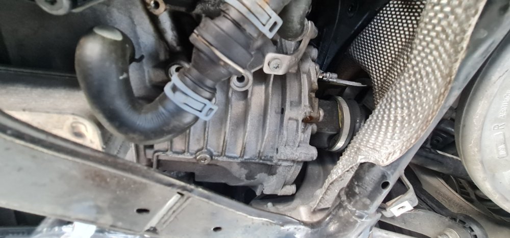

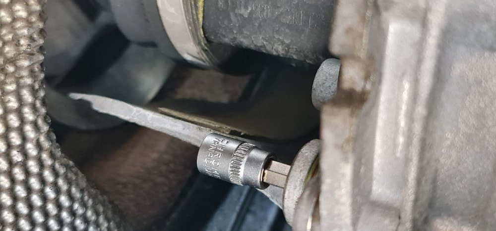

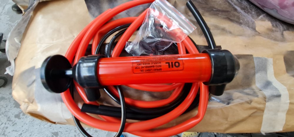

Mantenimiento diferenciales y caja de transferencia
Prismagla responde a Prismagla de discusión en Mecánica Audi A5
Por lo que he visto ese cumple la normativa GL-4/ GL-5 pero no vi en ningún lado la homologación Audi G055145A2, soy purista y ese es el dato que me importa, tienes otros fabricantes que si la cumplen RAVENOL AWD-TOR Fluid 1 L . -
Esto me han cobrado a mi, como veras han cambiado el carter que viene con filtros nuevos -
Yo creo que con esos km no es necesario, ni el tiempo tampoco, peeeero si te quedas mas tranquila, los diferenciales es fácil de hacer y lo puedes hacer tu y no muy caro,
