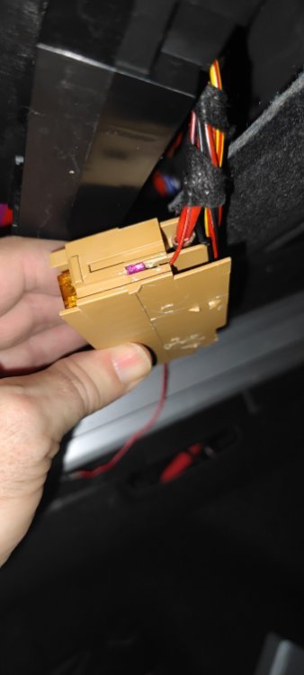

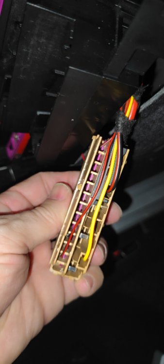

Hola, el asunto es que el cable rojo de 12v. original esta atascado en la pieza blanca y no sale de su sitio, me imagino que como se calentó el conector el plástico igual se deformó lo justo para que ahora no salga el terminal y por eso no hace bueno contacto y no se activa la cámara. Ahora con el nuevo conector si consigo sacar el cable y poner un terminal MQS nuevo espero que todo se arregle. Llegados a este punto ya quiero hacerlo bien. Igual compro una crimpadora por 15 € pero solo para crimpar una única vez... -

Hola, hay alguna manera de porder crimpar el conector 0.63mm MQS terminal sin la herramienta ? con algún alicate o de algún modo ? creo que tendré que cortar el cable rojo 12v. que se ha quedado atascado en el conector blanco. Ya me ha llegado el nuevo conector 5Q0972718A solo me queda probarlo y ver si la cámara 360 resucita... saludos -

Hola, hay novedades levantando el capo y a traves de Lcode2 he podido modificar los bytes de abs, he comprobado las tensiones del conector y son correctas en los pines 1-12, 2-12, 10-12. seguido he retirado los pines del conector de cámara 360 menos el que parece quemado el rojo de 12volt. que no puedo sacarlo, esta atascado. Resetee los fallos con vcds y ahora solo recibo fallo de tmps ya que aun no he conectado la antena al can bus, tengo miedo de volver a los fallos. puede ser que ese positivo del conector haga corto con el de al lado pero deberian estar aislados los pines por el plastico blanco del propio conector. entiendo que deberia conectar la camara de nuevo y buscar otro can bus en esa parte del maletero si fuera posible para conectar el can low y can high de la antena tmps. Iré paso a paso, estás cosas son delicadas, solo sirven para aprender más. Este era el último retrofit que me quedaba por hacer, le he hecho de todo... saludos -
