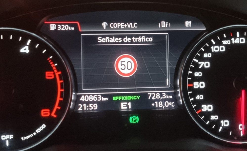

  10. Al final, tras el chasco de la activación mediante OBDeleven, acabé pidiendo el dongle de Kufatec. Es éste: https://www.kufatec.com/en/coding-diagnosis/kufatec-coding-dongle/coding-dongle-traffic-sign-recognition-mlb-for-audi-41880 Ha tardado más por las fiestas, pero en un par de días llega por DHL La instalación han sido 5 minutos, y de momento todo funciona correctamente.

  14. Y qué es lo que te salía en la pantalla del cuadro cuando la tenías por codificación? Lo mismo que a mí? Mi coche es un Q5 FY de junio 2017 En la web de Kufatec pone: only for vehicles with PR-No.: QK1, 9S7, 9S8, 9S9 and Navigation 7UF or 7UG (el equipamiento que lleva mi coche es el que señalo en negrita) De ahí deduzco que debe ser necesario flashear la cámara, voy a in tentar consultar con Kufatec a ver qué dicen. Saludos
  15. Este finde hemos intentado hacerlo con la app del OBDeleven, sin éxito. Parece que se confirma que es necesario flashear la cámara, que OBDeleven no hace.
