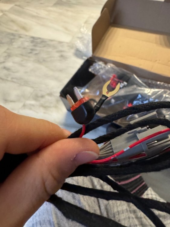

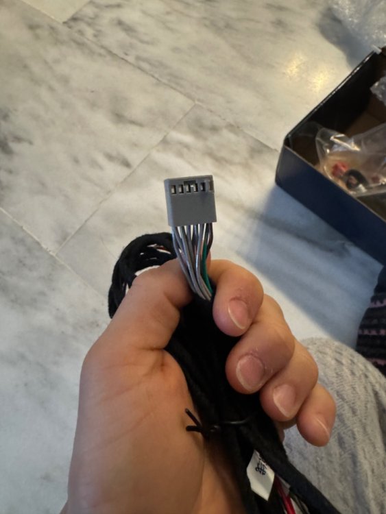

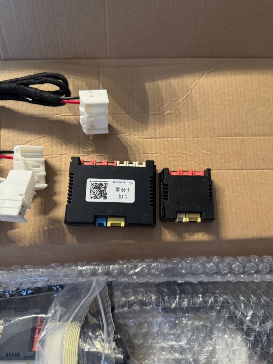

Reequipamiento luz ambiental
Fj.checa responde a WillySonicteam de discusión en Electricidad Audi A4 B9
La codificación bien, la encontré por el foro la de obdeleven y ademas el paquete trae una conexion de obd con un doongle, y las instrucciones para que descargándote la app del movil desde la que también puedes controlar las luces, metes un código y el mismo doongle hace la codificación y funcionando. me salió todos los avíos por unos 202 pavos!! -
La verdad que es entretenido bastante ya he dejado terminado la instalación de los tweeter y la pantalla 12,5. Después de tanto toquetear el tema de cableado no me ha resultado muy difícil, lo que mas guasa ha tenido es retirar las grapas de los altavoces originales… esta durísimas con tan poco hueco con el parabrisas, después es cablear con la guia y plug & play y meter corriente a la fusilera de los pies, en este la señal de luz venia para puentearse con la que quisiera, así que la he puesto con la de el frontal. no pongo los videos porque es que no se como ponerlos -
Obviamente asi muy bonito, pero cuando estaba todo desmontado era un desastre… estuve un par de tardes liado, y tan concentrado que la verdad se me paso hace muchas fotos del proceso, dejo algunas que tengo de las puertas y las manetas que es una de las cosas mas delicadas a mi modo de ver para que quede fino, hay que tener tacto! -
Buenas Compi!! sii! Finalmente dandole un par de vueltas y revisando las conexiones era mas sencillo de lo que parecía, poquito a poco y con paciencia, y desmontando y volviendo a montar un par de veces para dejarlo mas fino y recogido! lo mas complicado fue aclararme con que zonas de cables iba en cada puerto del cajetin porque venia todo en chino, pero ha quedado de lujo. Ahora he terminado de montar pantalla 12,5 y estoy poniendo los tweeter iluminados como los Bang&Olufsen. os dejo fotos de como quedo! -
