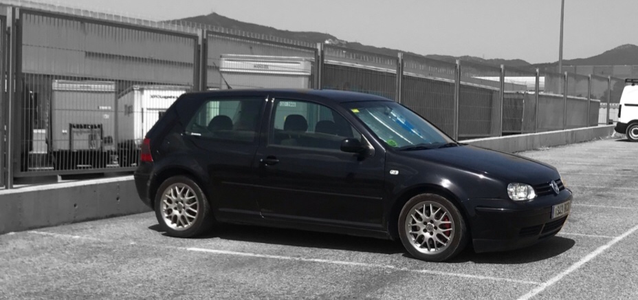

  2. Saludos familia me uno nuevo al grupo y os doy un saludo a todos tengo un Audi Camuflado con el logo de volkswagen es un mk4 gti 1.8t
